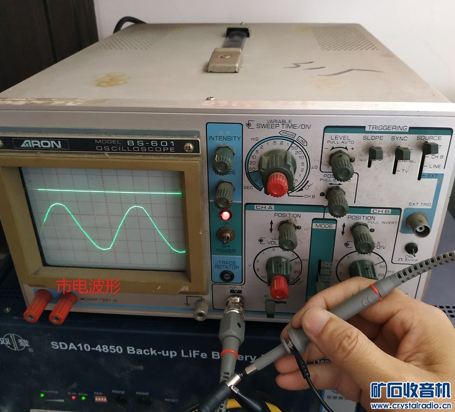

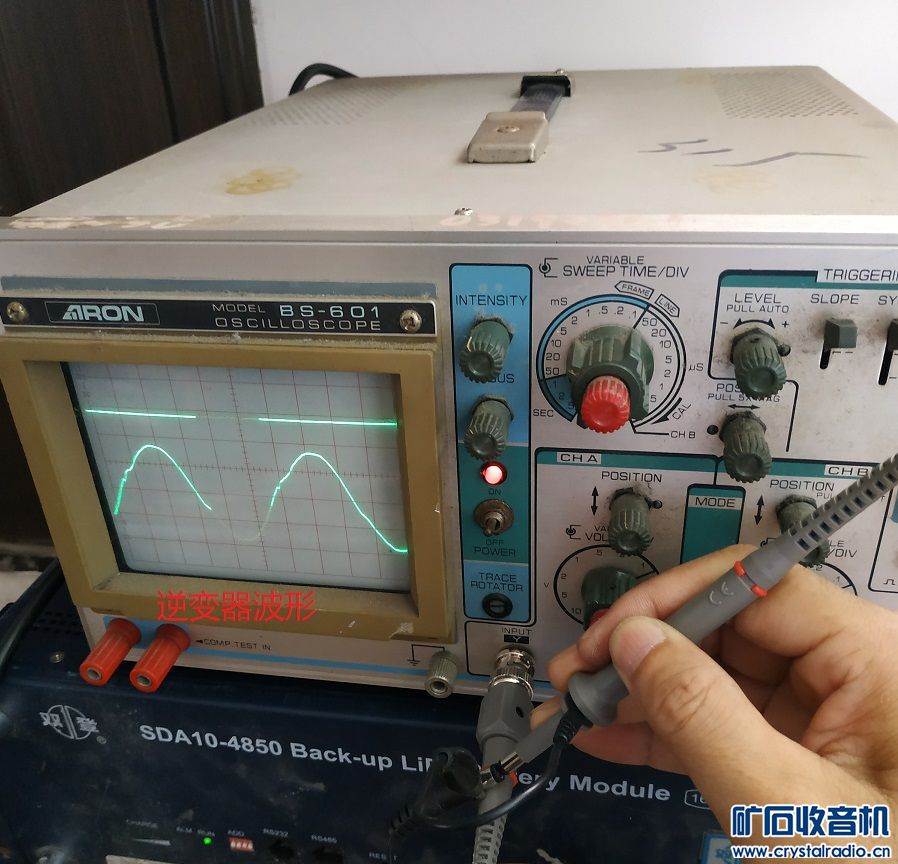

昨天看到一部示波器,180元,小日本的安罗BS-601示波器,不贵,马上买来试了一下,逆变器确实有谐波,市电波形很干净。
逆变器
逆变器
市电
市电

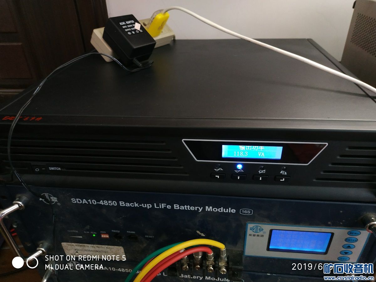

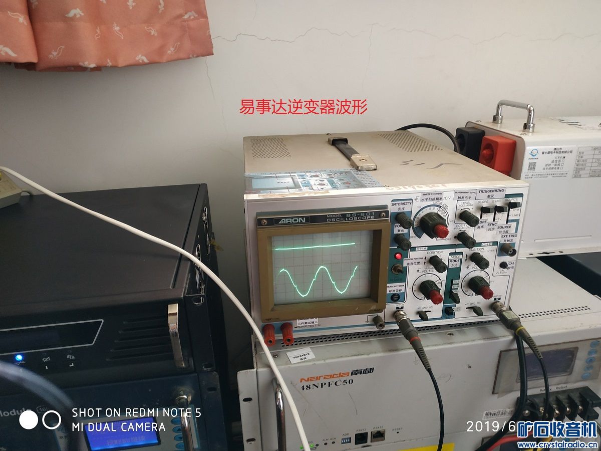

 楼主| 发表于 2019-6-9 15:11:10 | 显示全部楼层
更糊涂了,这逆变器,用万用表测量只有200V,但,用电风扇试了一下,电风扇的电机的声音又很正常,用刚买来的示波器看,波形好像又很 正常(因为不敢直接插插座里测量,所以,用一个小变压器变换成9V交流电再测量,不知道是不是这个原因),搞不懂了,到底是不是修正正弦波?
这个逆变器反而能带动洗衣机脱水了。奇怪了。
补充内容 (2019-6-9 20:28):
图中的易事达,应该为易事特。特此补正。
发表于 2019-6-10 06:23:55 | 显示全部楼层
波形有问题
 楼主| 发表于 2019-6-10 09:55:24 | 显示全部楼层
但是洗衣机脱水转不动的问题解决了,所以,应该不是波形问题,应该是功率因素问题。毕竟通讯用的,是上机架的品牌逆变器,比那种家用的逆变器的技术参数要严谨得多。

发表于 2019-6-10 10:27:45 | 显示全部楼层
cxdszyj 发表于 2019-6-10 09:55
但是洗衣机脱水转不动的问题解决了,所以,应该不是波形问题,应该是功率因素问题。毕竟通讯用的,是上机 ...
你接负载的时候再看下波形,应该会变化的。
 楼主| 发表于 2019-6-10 18:14:14 | 显示全部楼层
带了个1.5匹的定频空调,波形还是一样的,没变化。不管他了,反正问题都解决了。
