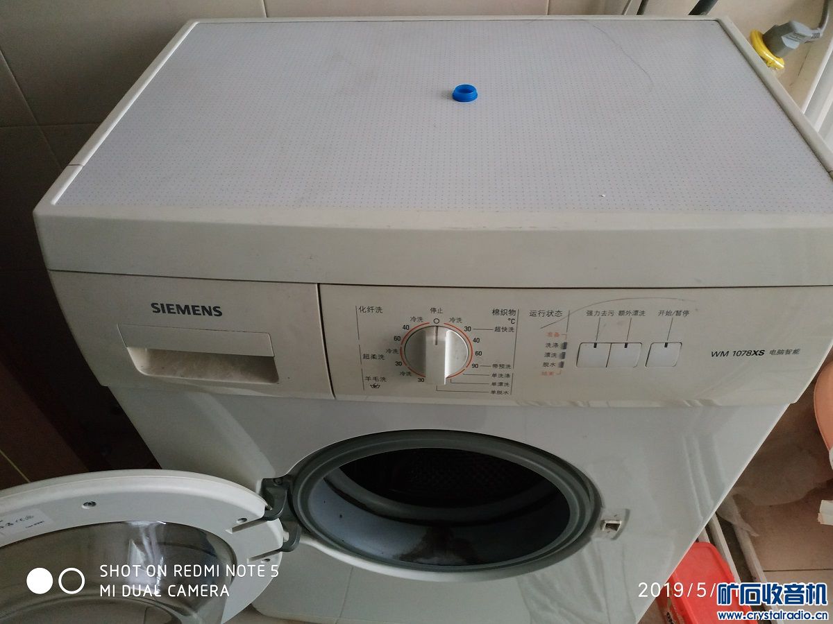

本人安装了离网太阳能发电站,逆变器用的是富士源6000W工频逆变器,2匹定频空调和1.5匹定频空调都能同时运行,家里除了洗衣机,其他电器一切正常,偏偏就是洗衣机的脱水桶加不上速度,就是脱水桶有劲使不上的样子,洗衣机洗衣功能正常,就是脱水桶加不上速度。洗衣机是西门子的,市电供电时一切又正常的,逆变器电压是223V左右,市电电压是235V左右。我猜想是不是就因为市电和逆变电压就相差这么10来V就使不上劲?手头又没有升压变压器试验,百思不得期姐。

今天闲鱼买的易事特通讯逆变电源到货了,马上安装试用,问题迎刃而解,洗衣机可以用了。不过,又是百思不得其姐。
补充内容 (2019-6-9 20:23):
因为,这台逆变器,虽然用示波器看波形是正弦波的,但是,用万用表测量,却只有200V的电压,按论坛里多数人说的,修正正弦波用万用表测量会低10到20V的样子,这就是矛盾的地方。

 楼主| 发表于 2019-5-31 23:41:44 | 显示全部楼层
90不留宿 发表于 2019-5-31 23:30
你加电容补偿试试看,
请问怎么加电容?加在哪里?是并联在洗衣机的电机端,还是并联在逆变器的输出端?

逆变器出来的可能不是正弦波,多数都是方波!不能驱动电动机!
 楼主| 发表于 2019-6-1 07:38:13 | 显示全部楼层
我没有示波器,不过,逆变器有二只大环牛,整机重近80斤,方波逆变器是不需要这么大的输出牛的。
而且,这种机器也不是无牌小厂,也算是淘宝上卖得比较多的品牌,犯不着在工频和方波上弄虚作假,有示波器的用户一大把呢。

lhjacc 发表于 2019-6-1 00:32
我觉得和电压无关,应该是逆变器输出电压的频率问题,西门子洗衣机电机有直流变频和交流变频之分。不确定是 ...
我家里有一台直流变频空调,一台交流变频空调,都可以正常使用。

脱水时逆变器电压会不会跌落?,应该是高频干扰了洗衣机电脑板,逆变器和洗衣机接好地线试下。

无功能力太小,

 楼主| 发表于 2019-6-3 12:33:42 | 显示全部楼层
那是不是需要加装功率因素补偿?
交流电的功率因素部分我不太懂,不知道如何调整。

补充内容 (2019-6-9 15:13):
又买了一个二手逆变器,解决了,能脱水了,不过,这个逆变器用万用表测量才200V,但示波器波形看上去又像是正弦波,真心搞不懂,我后面有回复示波器的波形。
