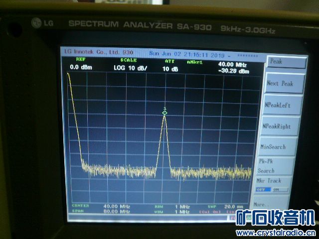

哦收到谢谢指导 连接是用的阻抗为50欧的高频信号线  输出芯线接输入芯线  50欧馈线的输出外层屏壁铜网和输入M座外层连接的。

坛友邦忙看一下这是找了根专用测试线  爱德万自带的200兆-30db的的测试信号在0db时的图片 正常吗
发表于 2019-6-2 21:35:27 | 显示全部楼层
从图上看,如果这机的校正信号输出幅度正常的话,显示的幅度就偏小了30多个dbm,可能是这机的通道、或衰减器有问题。另外从底噪线看也应该是通道增益(含衰减器)有问题(基准电平在-17dbm时还能看到底噪,明显偏小的接近-100dbm,实际应该有-70~80dbm;而基准电平在0dbm时底噪显示一条直线而看不到了)
发表于 2019-6-2 21:44:51 | 显示全部楼层
这是我的频谱仪显示校正信号的拍图,供参考。我这机校正信号是40M、-30dbm,基准电平同样设置在通常的0dbm。衰减也一样是10db/格

发表于 2019-6-3 09:56:55 | 显示全部楼层
BG3GWT 发表于 2019-6-3 09:24
哦收到  讲解到位 非常感谢!
不用谢,互相交流吧。
是的,你图上基准电平设置为通常的0dbm后,毛刺状的底噪信号就看不到了,应该是不正常的,结合本机校正信号显示的幅度看,推测应该是通道的增益不够,或是输入信号衰减器部分的问题。
