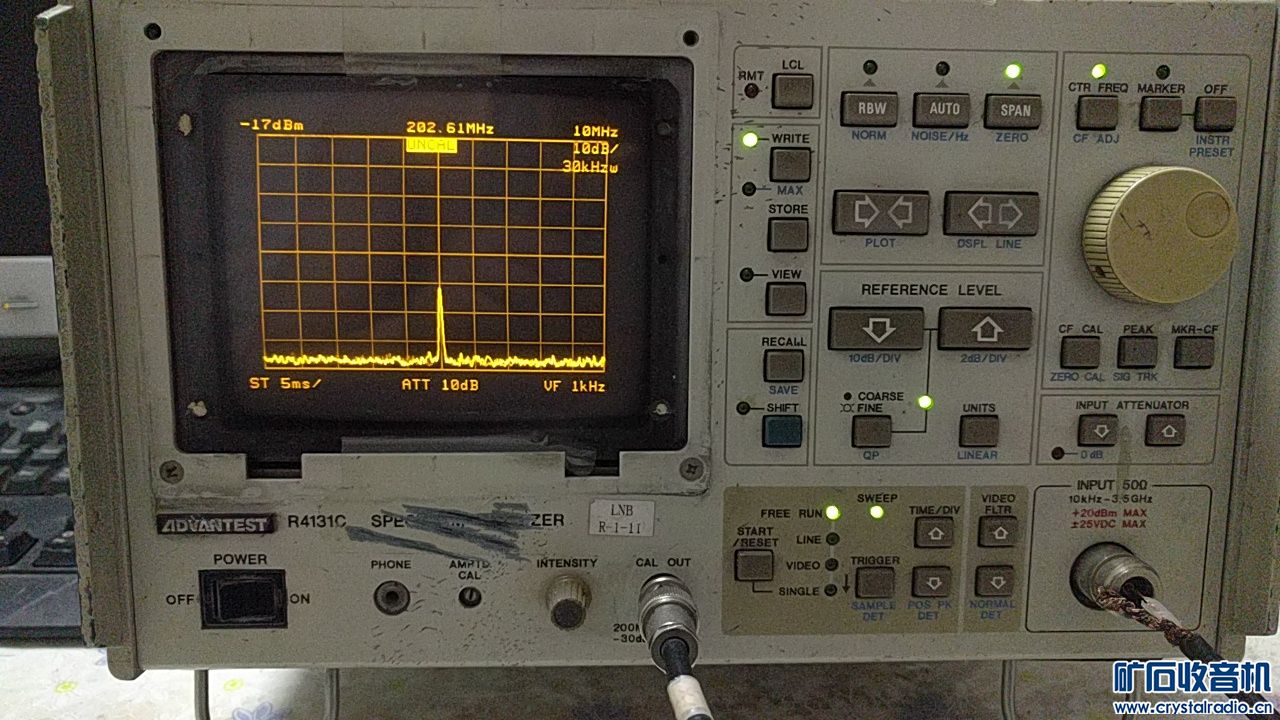

投诉卖家卖的包好的爱德万频谱仪 收到货是坏的问题机。qwer1234(UID:46007)           被楼主欺骗了,本来卖家说是这个爱德万频谱仪包好的 结果收到货后验货有问题  没有接收 有测试图和小视频为证据  高频放大通道有问题 要求退货 要求卖家先把货款汇给矿坛中介的版主 确认后我把货给他发回去 这样对谁都公平 但卖家不同意 请大永评理
这是用卖家的爱德万频谱仪接收当地的调频电台信号频谱1个信号都收不到

下图左面这台爱德万频谱仪是楼主卖给我的  和右面这台是我的国产频谱仪   两台频谱仪同吋接收当地调频广播电台信号对比图 大家看一下左边刚买楼主的爱德万什么信号都收不到 而右边我的国产频谱仪可收到很多信号

图拍的很清晰。
拍一幅爱德万机本机自带的校正信号(200M、-30dbm)测试的图看看,以便大致了解本机输入通道状况。
另外,衰减设置是-17dbm?

坛友邦忙看一下正常么?这是爱德万自带的200兆-30db的的测试信号在-17db时的图片 好像有2.6北频偏 正常吗

10110 17db
 楼主| 发表于 2019-6-1 21:31:41 | 显示全部楼层
上图是调到一17db时 频率在101兆 带宽10兆 时的接收图片
发表于 2019-6-1 22:25:58 | 显示全部楼层
手头没有Q9---L16连接线吗?
基准电平为什么要设在-17dbm? (不是通常设置的0dbm也不是整数)
200M校正信号峰值出现在202.6M问题不大(不知这机能否做频率、幅度自校正),若不是连接问题造成信号衰减,所拍图中显示的-30dbm校正信号幅度就偏小了很多(最上面基准电平是-17dbm的话,峰值点应该到上面第2格的中间偏上一点。若将基准电平设为0dbm,校正信号峰值在从上面往下的第3格线上)
