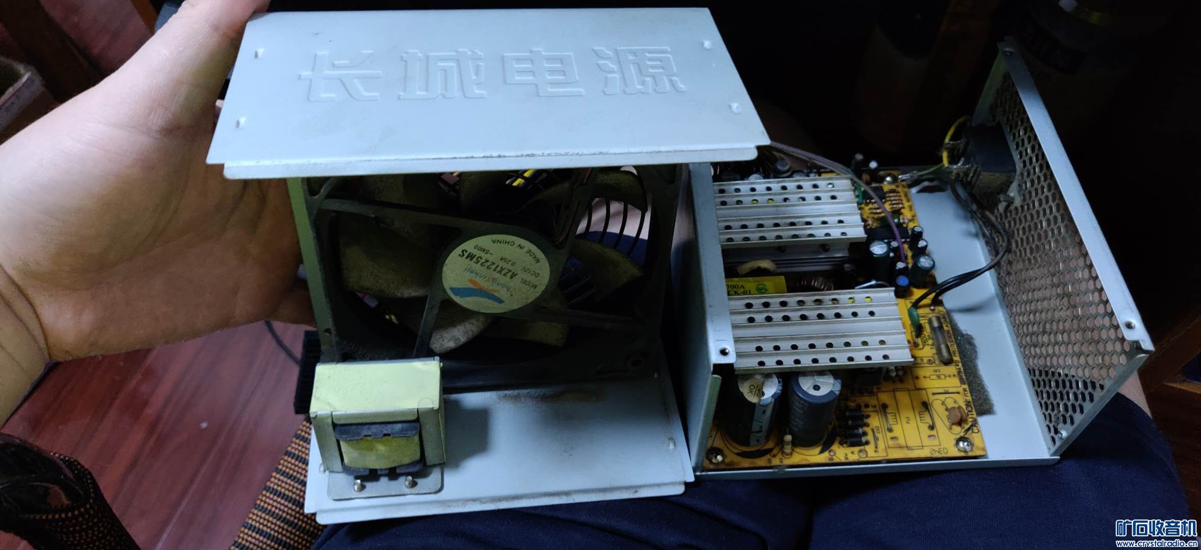

楼主: 成东
电脑电源上的这是什么东西
 楼主| 发表于 2019-5-25 21:15:24 | 显示全部楼层
fxph99 发表于 2019-5-23 08:46
滤波器,以防对本身或别的电器带来干扰,可以不用。
有作用的还是留着吧。
 楼主| 发表于 2019-5-25 21:17:47 | 显示全部楼层
于海旺 发表于 2019-5-23 20:52
不用可以正常工作,但是为什么不用啊,也不是水泥块,铁块。
打算留着了。
 楼主| 发表于 2019-5-25 21:22:38 | 显示全部楼层
hwm6986 发表于 2019-5-23 21:50
这个要用,起到滤波和稳定电压的作用,如果某一天突然停开关或瞬间电压不稳定,可保护对元件的损伤起到一定 ...
感觉不错,打算留下来了。
 楼主| 发表于 2019-5-25 21:25:10 | 显示全部楼层
nnk 发表于 2019-5-24 19:51
电脑电源有主动和被动pfc,这是被动pfc,目测真的,里面还并了一颗电容,在楼主图的正面文字下面,有些假货 ...
感觉这个电源挺重的,质量还不错。
发表于 2019-5-30 14:29:30 | 显示全部楼层
我前两天拆的pc电源pfc也是假的
发表于 2019-5-30 17:44:38 | 显示全部楼层
一群人,被打脸了吧,好不容易有个不上水泥的。
发表于 2019-5-30 17:54:39 | 显示全部楼层
便宜杂牌的ATX电源都这样假线圈
 楼主| 发表于 2019-5-30 18:00:58 | 显示全部楼层
L.C 发表于 2019-5-30 14:29
我前两天拆的pc电源pfc也是假的
哈哈,我那个比你这个用料感觉要好一些。
 楼主| 发表于 2019-5-30 18:01:37 | 显示全部楼层
我那个老货感觉质量还不错。
 楼主| 发表于 2019-5-30 18:02:19 | 显示全部楼层
mcu_lan 发表于 2019-5-30 17:54
便宜杂牌的ATX电源都这样假线圈
现在有些质量不敢恭维啊。
发表于 2019-5-30 18:21:25 | 显示全部楼层
这电源应该是长城的做工还是不错的
发表于 2019-5-30 18:24:00 | 显示全部楼层
我前两天拆的pc电源pfc也是假的
这电源是山上的
发表于 2019-6-14 14:56:56 | 显示全部楼层
很多劣质电源,这个都没有铜线
发表于 2019-6-14 15:07:41 | 显示全部楼层
此物纯为拼电源重量而设,也拆过几个,拆下来再拆解,眼镜都掉了。对此也有明白人——直接短路即可。
发表于 2019-6-17 20:14:06 | 显示全部楼层
基本上没什么用,有好多是假的为了增加重量!去掉后短接就行了!
