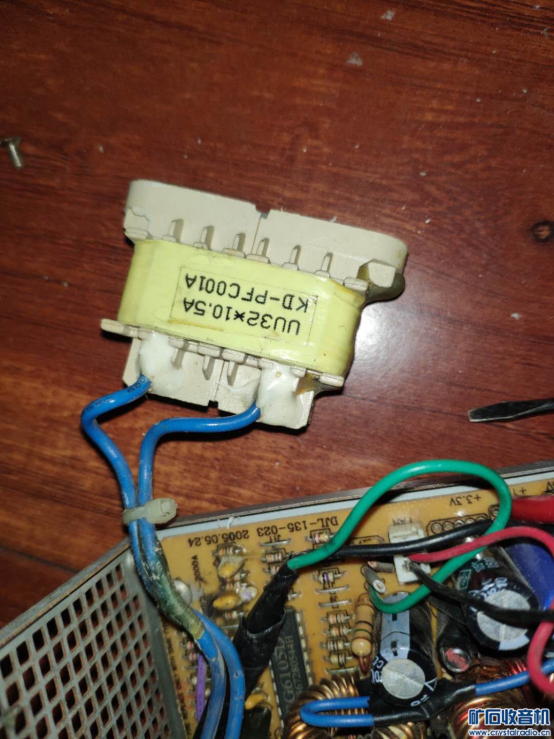

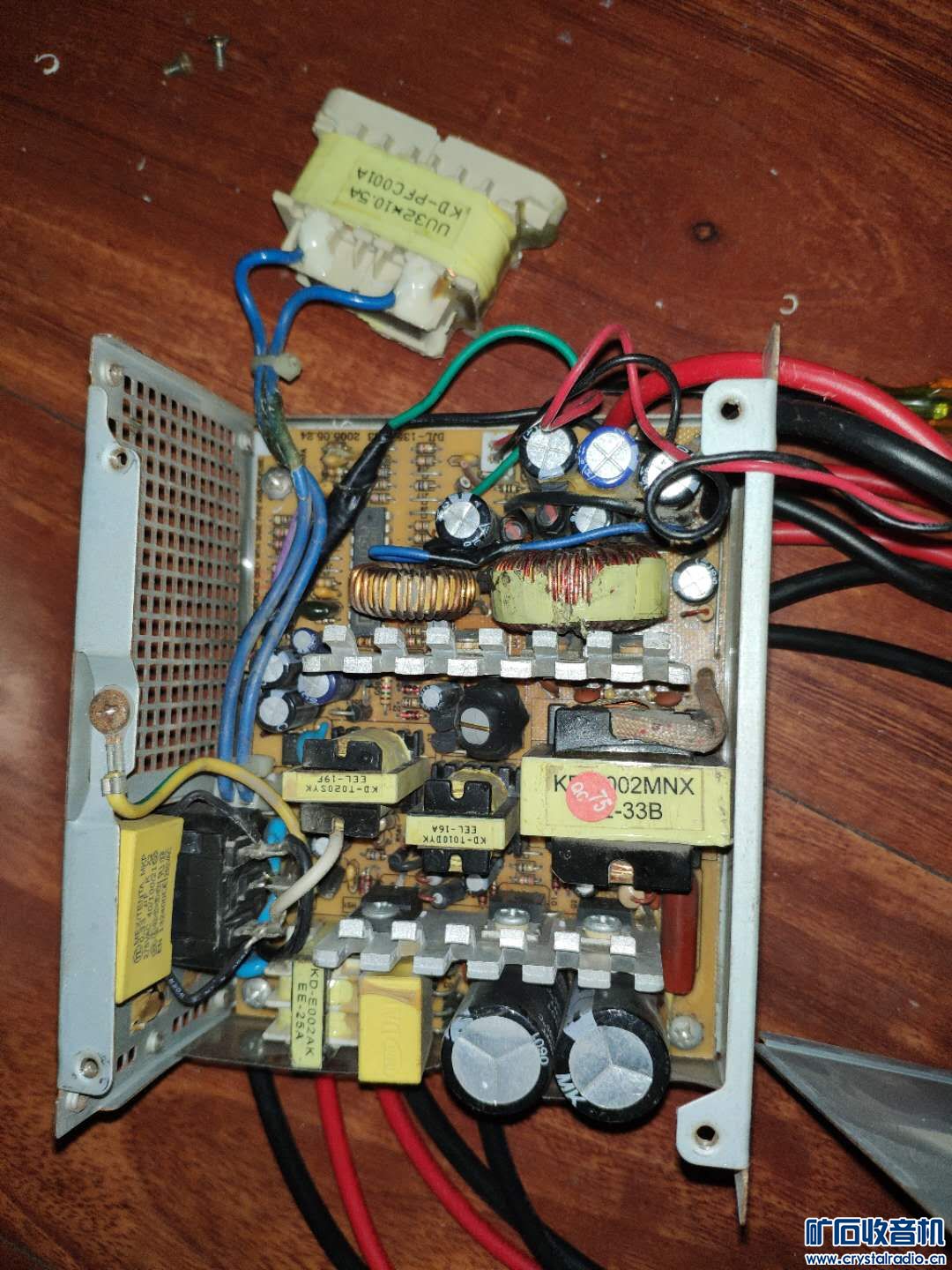

拆了个电脑电源,质量还不错想用来给电瓶充电,这个东西不知道是什么,里面有线碍事打算拆掉,但是拆了风扇不转了,不知道能拆不,有什么作用。

直接短接就可以了,观此电源有输入滤波,乃山寨中品,PFC电感为假货,拆之短接其插座既可。

PFC电感   可以提高功率因数,过滤高频杂波干扰~
不用可以吗?谢谢
发表于 2019-5-22 22:41:58 | 显示全部楼层
不用可以,杂牌电源就是水泥块,你这个电感看着就像水泥块
发表于 2019-5-22 22:43:09 | 显示全部楼层
估计这个也就是只起装饰作用的“PFC电感”

我拆了风扇就不转了。
发表于 2019-5-22 23:27:24 | 显示全部楼层

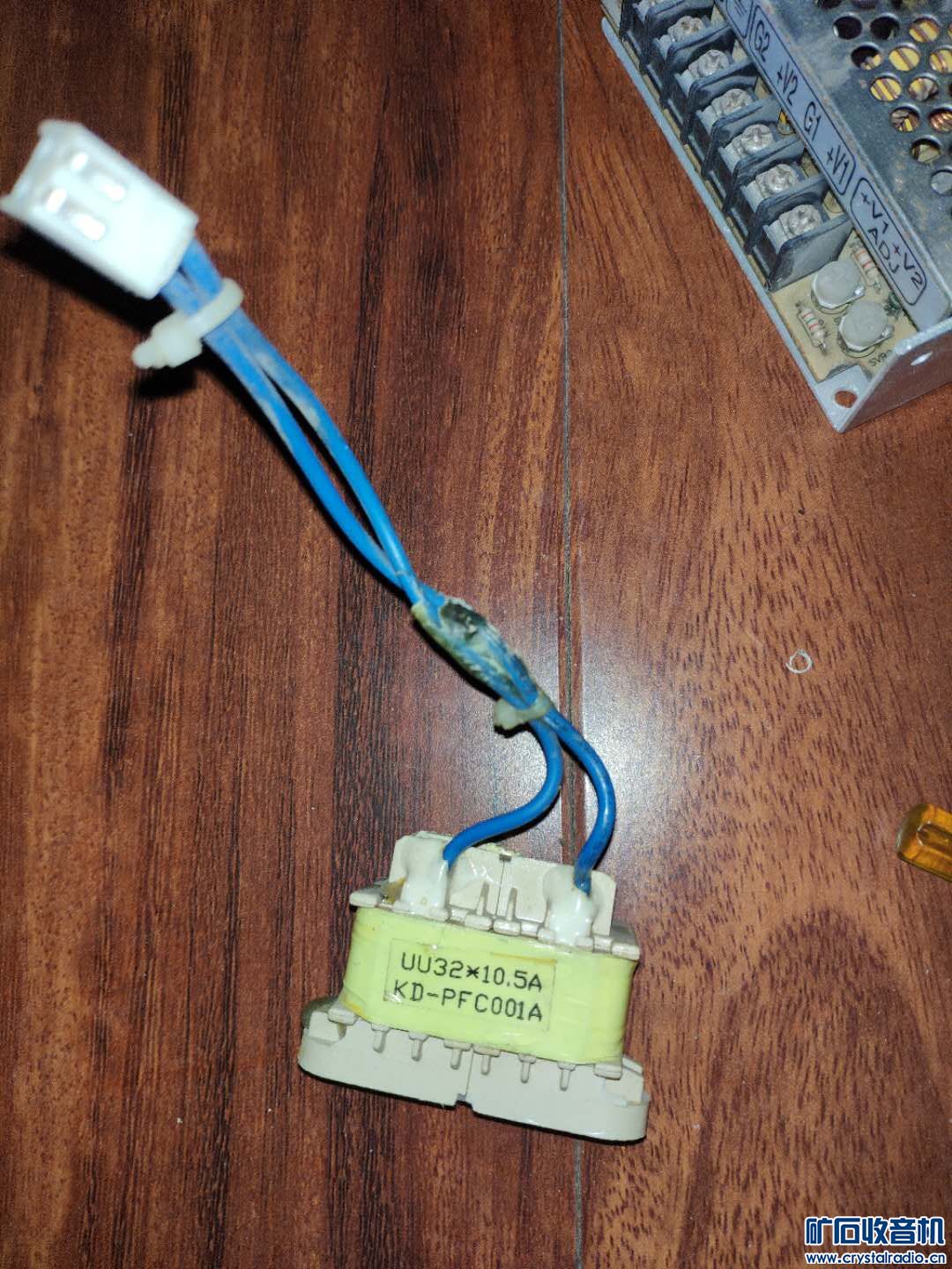

拆开看下里面是个线圈还是直接短接
发表于 2019-5-23 00:35:27 | 显示全部楼层
这个电感看着里面有漆包线,看第三图。
发表于 2019-5-23 02:25:45 | 显示全部楼层
我就拆过好多   里面是水泥块    关键是外观做的太像了。 手感  重量  质感。。。   中国人!厉害!

谢谢,里面有线圈的。
 楼主| 发表于 2019-5-23 06:18:47 | 显示全部楼层
风起的时光 发表于 2019-5-22 23:27
拆开看下里面是个线圈还是直接短接
是线圈的,有3.2欧的电阻。

是线圈的,谢谢

是的,测有3.2欧的电阻。

这个质量感觉还不错。
发表于 2019-5-23 06:41:36 | 显示全部楼层
成东 发表于 2019-5-23 06:18
谢谢,里面有线圈的。
噢:里面有线圈还算是良心电源!
