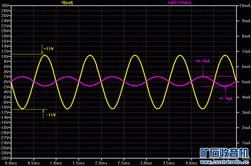

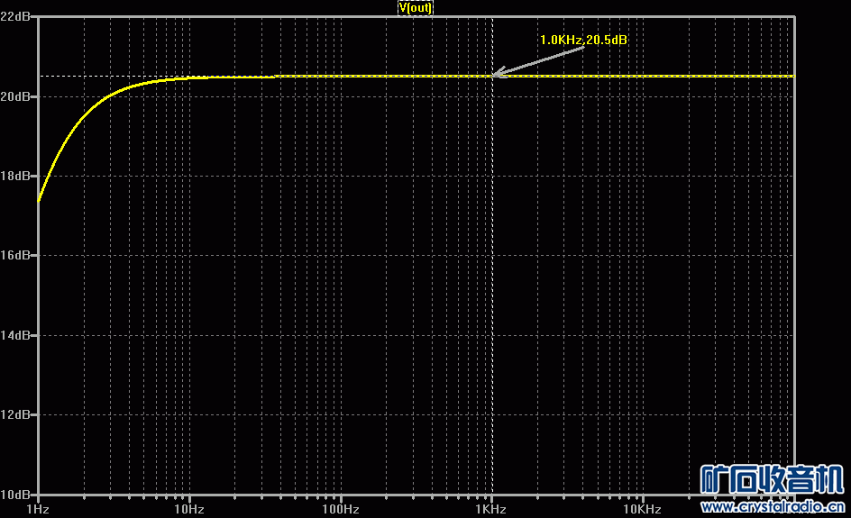

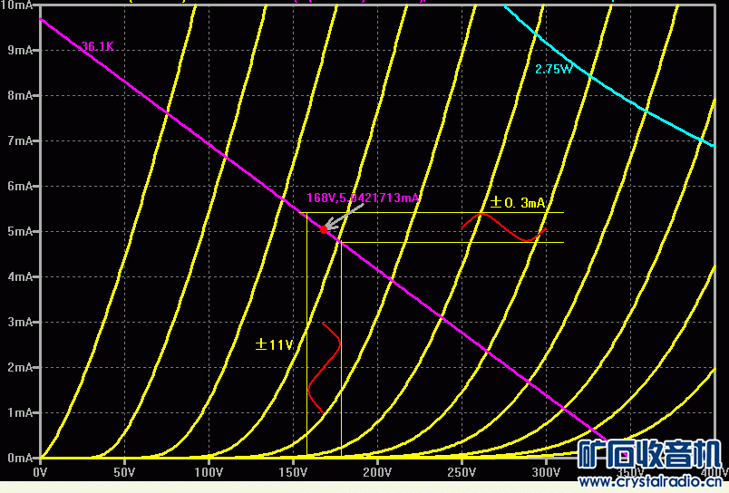

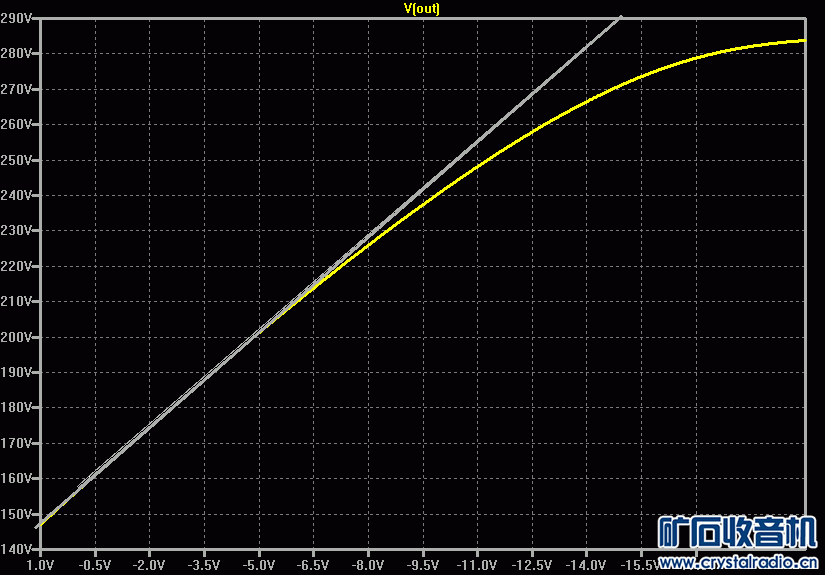

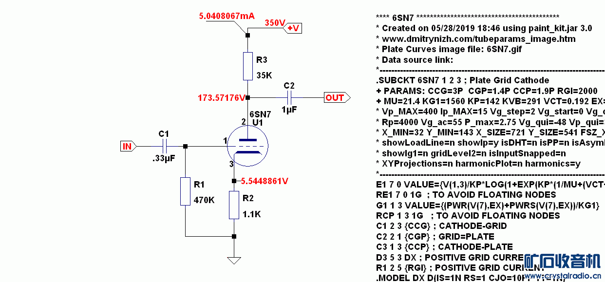

6SN7推300B感觉声音一般,请各位看看推动级的工作点对吗?
发表于 2019-5-30 08:59:38 | 显示全部楼层
wwm1208 发表于 2019-5-29 18:33
谢谢,真乃高手也!
以图看b+电压提到350v,工作点在直线段的中点5mA处为好,许多资料都讲6SN7的最佳 ...
电压350v、电流5mA 仿真截图供参考、仍仅为个人练手,其工作状态性能及合理性并未细究,请自斟酌、、、
1、电路图(为电流5mA 而作修改)
2、小信号测试
3、幅频特性
4、工作点及屏极电压/电流分析(小信号)
5、线性范围分析
