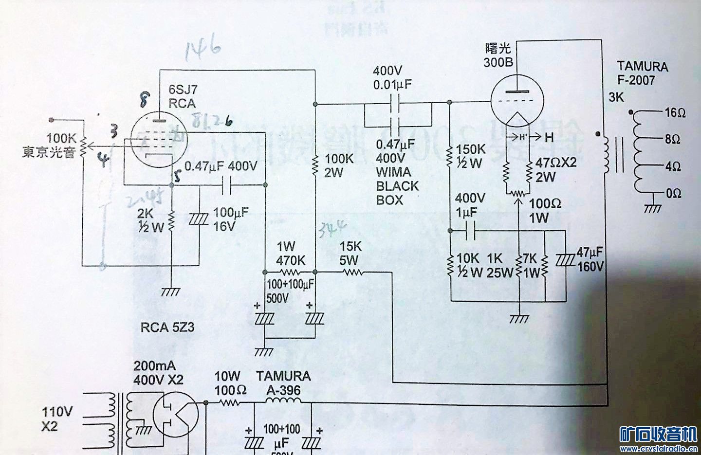

6SN7推300B感觉声音一般,请各位看看推动级的工作点对吗?
 楼主| 发表于 2019-5-27 10:20:00 | 显示全部楼层
白居不易 发表于 2019-5-20 17:26
WE310A与WE300B电路,《电子管声频放大器实用手册》一书对该电路的评价是“该电路虽是经典,但末级管激励电 ...
根据你的建议,找了这个图,请您看看,我感觉6sj7的屏流似乎小了一点。

     楼主你的首帖图中推动级6SN7屏极和阴极标示的两电压必有一错————用屏极电压算电流大于5mA,用阴极电压算小于3mA、、、(或许是图不清楚我看错)

谢谢您,看的这么仔细。重新测量6SN7各脚电压:2,122v;3,3.94;5,162;6,5.85. 300B:2,382;阴极1K电阻对地66.6.单位都是V.
 楼主| 发表于 2019-5-29 11:23:51 | 显示全部楼层
B+电压396v。推动级滤波电阻15K,滤波后电压285v

同感,输出牛是TB买16C铁心的。
这个电路是使用在2电分的中高频通道,推JBL的2440+2350号角.
6SJ7推300B高音很华丽,用普通小箱子会更好听,但送给号角就太亮了。

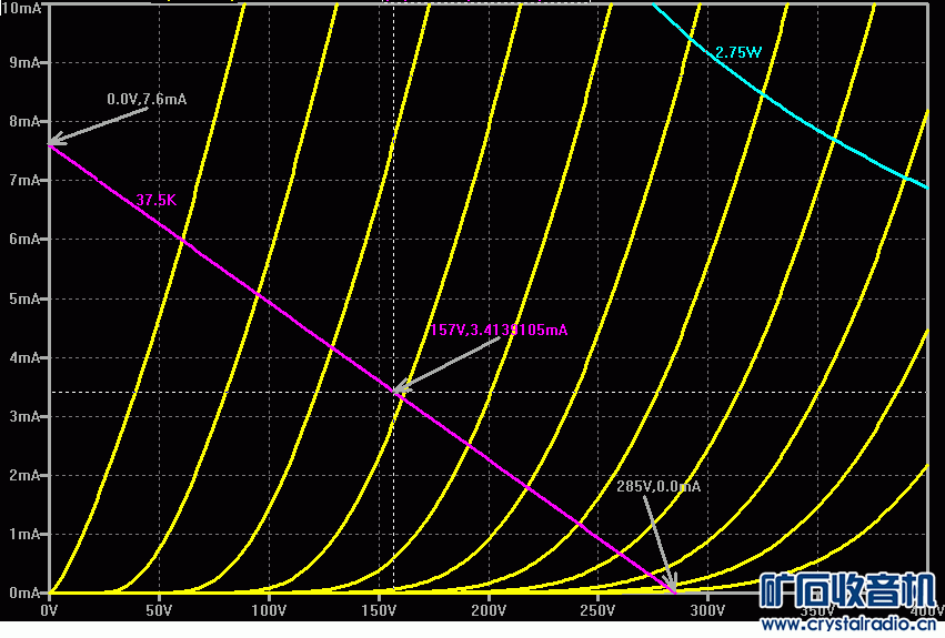

职业习惯了、测量后按一下计算器、、、‘职业病’
下面是你推动级工作点的截图——仅为了作仿真练手、供参考,若有谬误请笑过

以图看b+电压提到350v,工作点在直线段的中点5mA处为好,许多资料都讲6SN7的最佳工作电流就是5mA。不知我的理解是否正确?

请你有空再仿真看看如何。
发表于 2019-5-29 23:23:02 | 显示全部楼层
wwm1208 发表于 2019-5-29 18:33
谢谢,真乃高手也!
以图看b+电压提到350v,工作点在直线段的中点5mA处为好,许多资料都讲6SN7的最佳 ...
别信那死板教条
