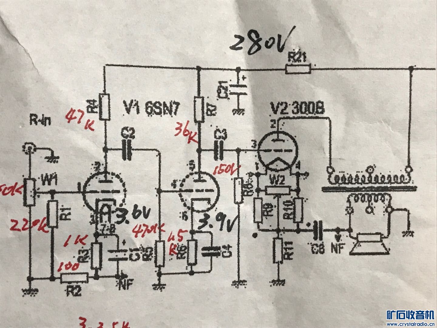

发表于 2019-5-19 19:09:17 | 显示全部楼层 |阅读模式
焊了一台6SN7推300B,感觉声音一般,请各位看看推动级的工作点对吗?
发表于 2019-5-30 08:59:38 | 显示全部楼层
wwm1208 发表于 2019-5-29 18:33
谢谢,真乃高手也!
以图看b+电压提到350v,工作点在直线段的中点5mA处为好,许多资料都讲6SN7的最佳 ...
电压350v、电流5mA 仿真截图供参考、仍仅为个人练手,其工作状态性能及合理性并未细究,请自斟酌、、、
1、电路图(为电流5mA 而作修改)
2、小信号测试
3、幅频特性
4、工作点及屏极电压/电流分析(小信号)
5、线性范围分析
发表于 2019-5-19 19:16:38 来自手机 | 显示全部楼层
300B单端用西电wE310直推才有可能成功。其它线路未见讲有好听,大部分推不好或者是太监声!!!

发表于 2019-5-19 19:41:15 | 显示全部楼层
可以试试E810F

发表于 2019-5-19 20:59:04 | 显示全部楼层
对照了一下曲线图,建议楼主试着换换6n8p看看,感觉这个管子的电压偏离的比较多。如果高压是280V的话。

发表于 2019-5-20 16:48:55 | 显示全部楼层
我个人认为用6SN7/6SL7推300B大部分推不好,其根本原因是推动电压不足。
我的这款电路用6K7G推300B效果很不错。可直换6Ж7,6J7,EF37等管。
http://www.crystalradio.cn/forum ... =1724396&extra=
发表于 2019-5-20 17:26:19 | 显示全部楼层
WE310A与WE300B电路,《电子管声频放大器实用手册》一书对该电路的评价是“该电路虽是经典,但末级管激励电压稍欠是其不足”。6SN7GT 能够推得好的罕见。6K7GT是遥截止管,试验证明输入信号大于1V时会造成人耳无法分辨的信号压缩,建议用6J7、6Ж8等锐截止管。
