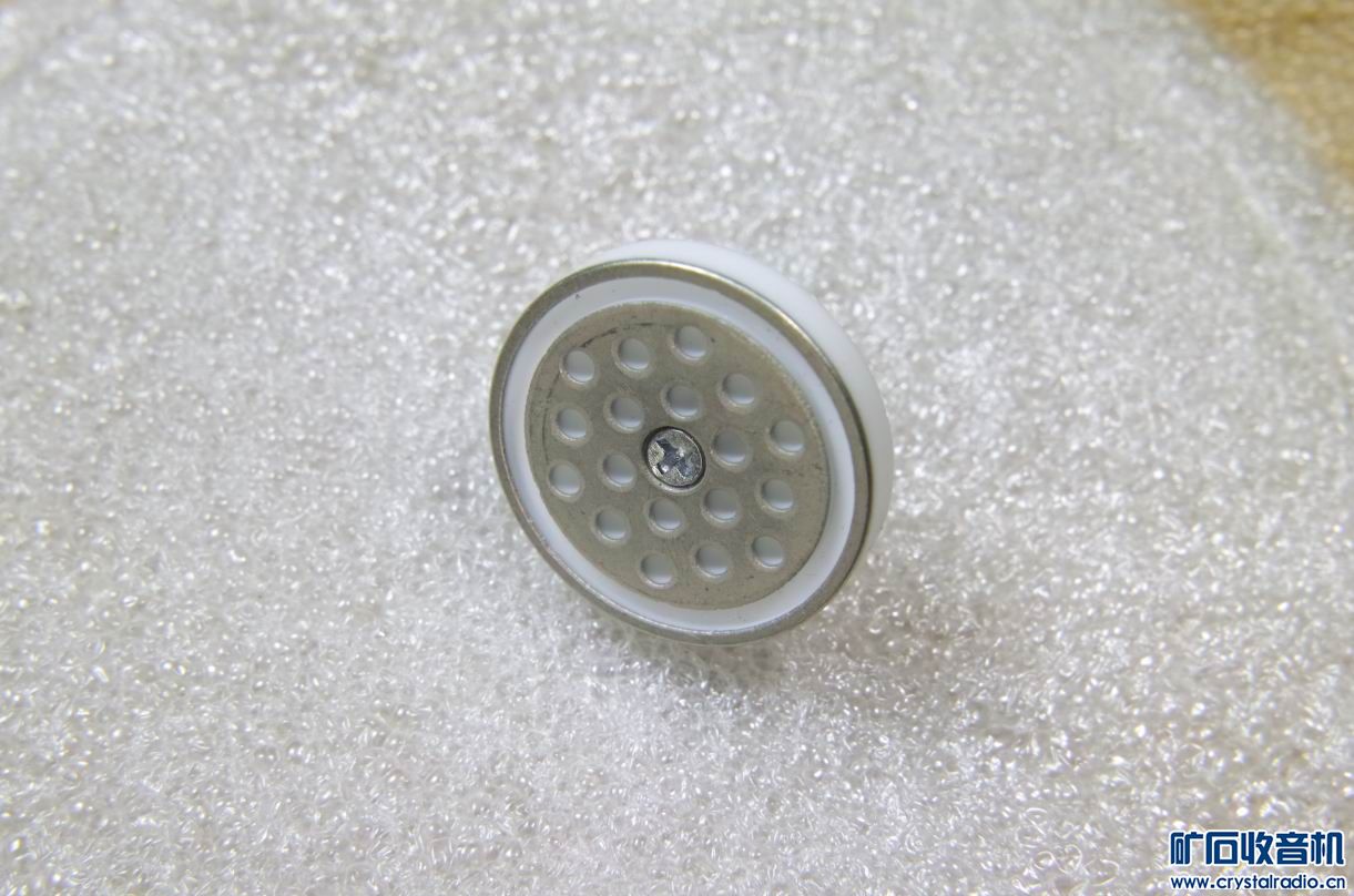

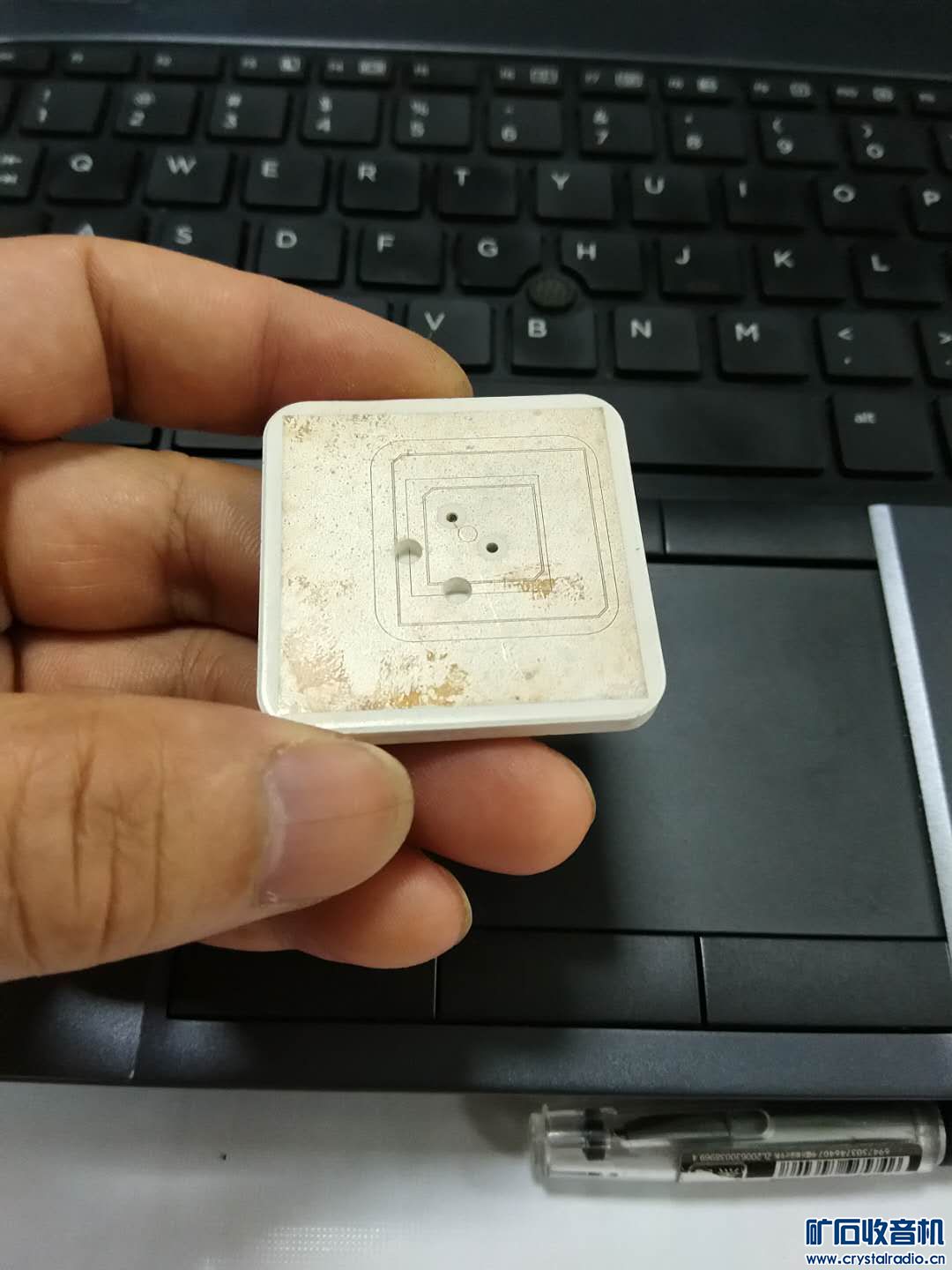

陶瓷片上制作一个金属层?

cxbi_123 发表于 2019-6-14 13:15
淘宝上有很多卖的,几毛钱一个,买几个玩玩就行
TB上是有的,单买几个就得十块邮费的,就会变得很贵了!

我正在做类似的产品(gps陶瓷天线),直接涂导电银浆,然后800度左右烧
 楼主| 发表于 2019-6-25 11:03:24 | 显示全部楼层
烧好了金属表面还能磨平吗?我需要很平整。做这个,你能帮我做吗?
发表于 2019-6-25 13:52:11 | 显示全部楼层
你 的平整是什么意思,目测平整?还是有粗糙度要求,以我目前的制程出来,银层只有10um左右,可以导电
这个样子的
 楼主| 发表于 2019-6-25 14:39:54 | 显示全部楼层
粗糙度有要求。通过中间螺丝把电极引出去。因此中间那个孔里面也要金属化。
你这种时间长了会不会氧化?都能金属化什么金属?厚度能否加厚?
发表于 2019-6-25 14:51:15 | 显示全部楼层
银很容易氧化,厚度能增加,但有限,表面粗糙度可以用细砂子蹭几下解决,最好的办法是银烧上之后再去电镀其它金属层,这样就能达到你的要求了
 楼主| 发表于 2019-6-25 15:03:03 | 显示全部楼层
zhkrid 发表于 2019-6-25 14:51
银很容易氧化,厚度能增加,但有限,表面粗糙度可以用细砂子蹭几下解决,最好的办法是银烧上之后再去电镀其 ...
都能电镀什么金属?
发表于 2019-6-25 15:35:18 | 显示全部楼层
ZVCG 发表于 2019-6-25 15:03
都能电镀什么金属?
这个就要问电镀厂了,铜,银,金,镍,常见的都能
