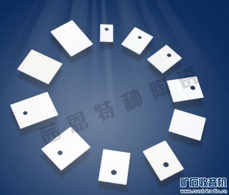

能否给陶瓷片上喷涂一层金属导电漆?或者还有什么其他廉价的办法?谁用过这种漆?

做麦克风,用螺丝链接电极。不知道这种导电漆喷涂在陶瓷片能否牢固,能否承受冷热交替考验,时间久了是否老化脱落?
