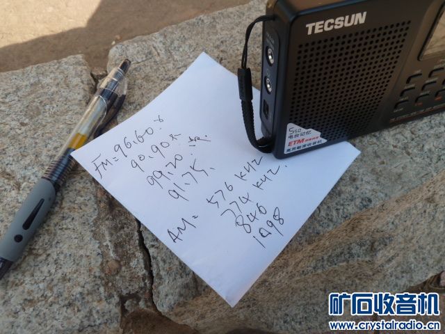

        位于铁北的锦州动物园和北湖公园相连,风景不错,游人较多。在湖边的一座小山上,矿石机表现相当不错。AM部分,单纯长磁棒即可中等音量收听到4个广播电台信号,选择性良好分割清晰,可变定片和拉杆天线用鱼夹线连接并拉出拉杆天线则耳机中声音震耳,用PL-606对照这四个台频率分别是576、774、846和1098KHZ;FM部分,拉杆天线完全缩回可以满意收听到四个电台信号,对照显示这四个频率分别是90.9、91.75、96.60和99.20MHZ,拉杆天线伸出那效果就不用说l了,绝对是震耳啦,通过调整可变和拉杆天线指向,可以清晰分割四个台信号。
