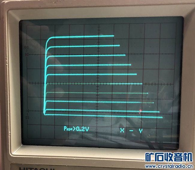

 楼主| 发表于 2019-5-4 13:46:56 | 显示全部楼层
palyer 发表于 2019-5-4 12:48
正好这两张照片拍摄的比例相同,我把Y-GND换了之后的图片做了上下颠倒,和原来的图片进行了叠加。
总体 ...
X-Y状态时CH2 INV开关不起作用,其他状态CH2 INV开关可以反转。
发表于 2019-5-4 14:07:28 | 显示全部楼层
这么奇怪的,我的老日立示波器在X-Y状态下,INV开关可以让曲线反转。

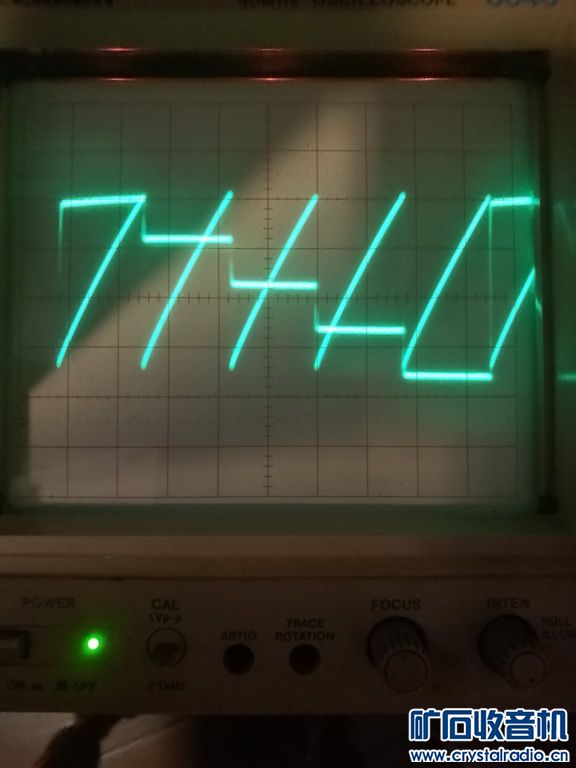

快了!拿掉单片机现在用了两片通用数字IC一片是CD40106六施密特非门另一片是CD4520二、十进制同步加法计数器。(CD4520卖家要明天发货)现用
CD40192同步十进制可逆计数器代用。由于使用了CD系列数字IC,电源直接使用15V ,优化的锯齿波恒流源电路使锯齿波的幅值达到接近电源电压,下面图片展示了锯齿波和阶梯波的同步状态。

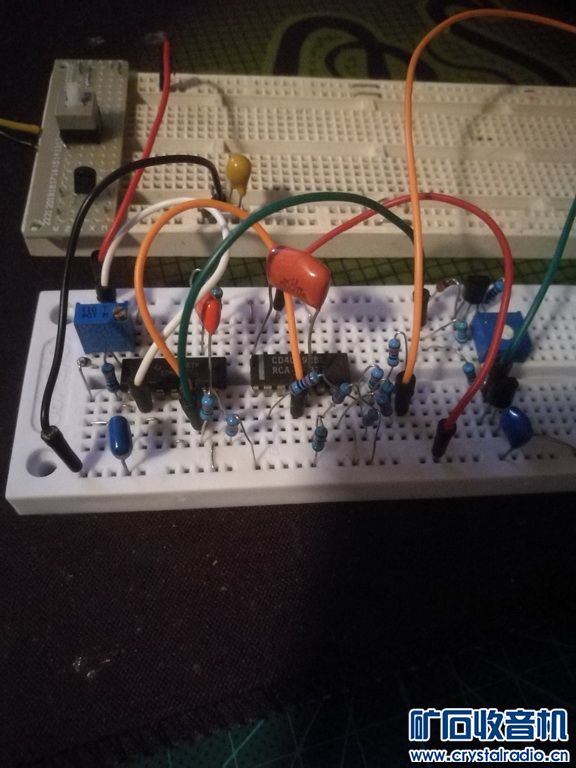

感谢sjp,太棒了!STC15F104W还在路上,其他的到了,先用arduino做了一个锯齿波和阶梯波,用LM358放大,面包板搭起来,图示仪工作了。
 楼主| 发表于 2019-5-7 21:54:37 | 显示全部楼层
palyer 发表于 2019-5-7 21:48
感谢sjp,太棒了!STC15F104W还在路上,其他的到了,先用arduino做了一个锯齿波和阶梯波,用LM358放大,面 ...
漂亮漂亮,波形显示很完美。
