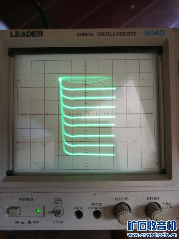

我前面回复了不显示,请教一下,是否可以,把图中的Y轴和GND换个位置,这样,Y轴就是准确的Vce了。
 楼主| 发表于 2019-5-4 11:54:14 | 显示全部楼层
我刚换了Y-GND你看看。
发表于 2019-5-4 12:48:30 | 显示全部楼层
sjp 发表于 2019-5-4 11:54
我刚换了Y-GND你看看。
正好这两张照片拍摄的比例相同,我把Y-GND换了之后的图片做了上下颠倒,和原来的图片进行了叠加。
总体来看,还是差不多的,可以参考一下。 为了区分,把Y-GND换了之后的曲线用了暗红色填充。
另外,可以按下这个INV按钮,把CH2上下翻转一下,看起来就自然了。
