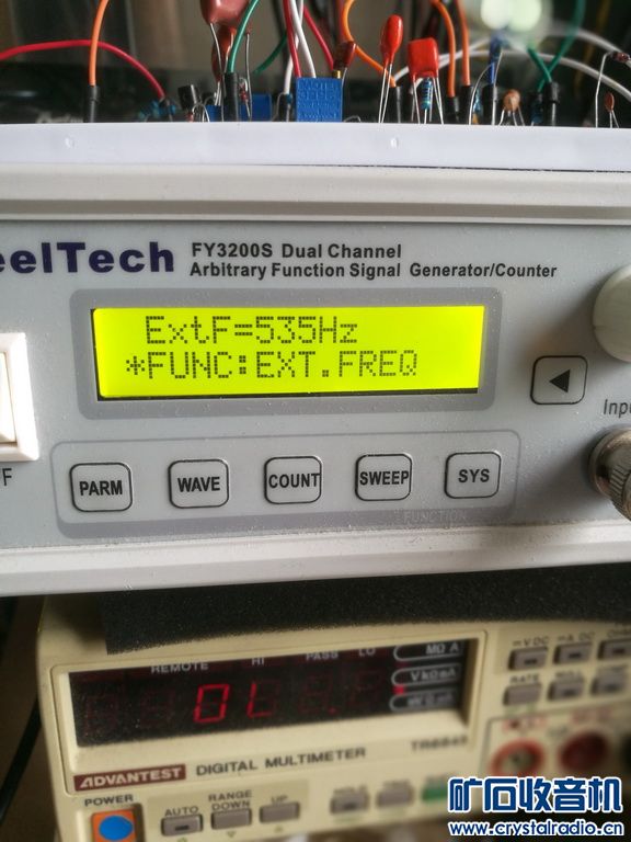

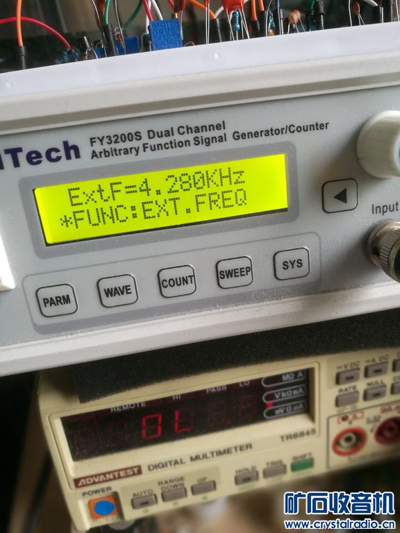

一个简单的玩具版小功率晶体管图示仪,经过这几天不断的改进优化该图示仪的性能越来越好。本机的锯齿波频率较高,所以在示波器上观察波形时非常舒服无闪烁,高频率的测量电路使平均功耗下降,优化的锯齿波电路使锯齿波的幅值得到了增加,无底下平台的锯齿波使族线的起始点没有了耀斑。本机电路简单,元器件成本低廉。源程序可以帮助初学者了解单片机的简单编程,了解锯齿波和阶梯波的同步问题,电路可以帮助初学者了解锯齿波的恒流充放电,电平移动电路和运放的正反向放大电路等等。

本机除电源可以用万用表测量,其余电压都用示波器来测量。被测晶体管的基极电流可以自己计算,阶梯波的电压减去被测管的BE压降0.65V除以要给定的基极电流。场效应管的测量跟栅极电阻没关系,跟阶梯波电压有关系,所以测量场效应管时可以调谐阶梯波放大的运放增益,一般是向负增益调,8条族线均等后可以用示波器测量一下栅极的阶梯波电压,就可以知道阶梯电压多少伏一级。
