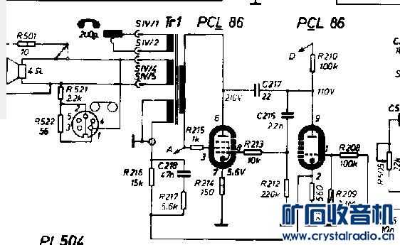

哪位有【无线电杂志】上的有关 PCL82 和PCL86单端电路图?

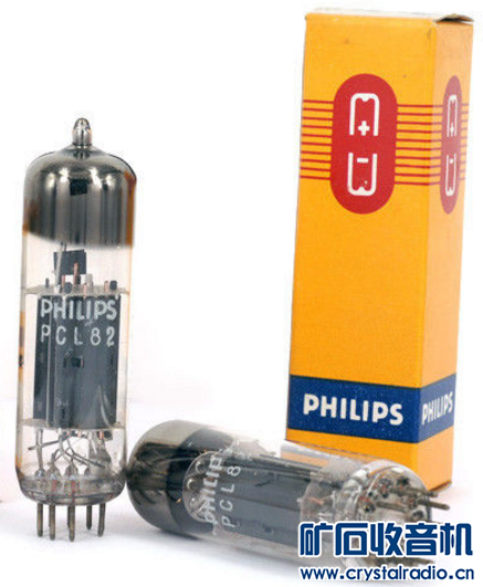

谢谢回复!找了几只 菲利普的 PCL82、86 想用它们做2台小单端,以前找到的是推挽电路。。。各位矿友 哪位有单端电路?

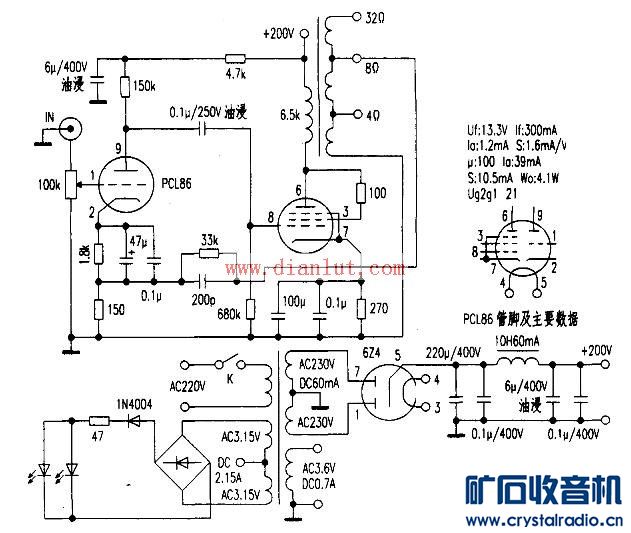

这种复合管的功耗都不大,要是做单端推个耳机还行,推箱子就太勉强了。
 楼主| 发表于 2019-4-29 13:12:33 | 显示全部楼层
谢谢您的图纸!您图上标PCL86 灯丝=13.3V 是对的,而无线电杂志上给的灯丝值(14.5V)是不对的。我这儿之前找了几对菲利普早年产的7.5寸皮边95dB喇叭,曾用旧黑白电视里的PCL82功放推过 没有任何问题。。。如果没有高灵敏喇叭,小功率单端就没意义了。

探索abc 发表于 2019-4-29 13:12
谢谢您的图纸!您图上标PCL86 灯丝=13.3V 是对的,而无线电杂志上给的灯丝值(14.5V)是不对的。我这儿 ...
       无线电介绍的欧洲电视机用的电子管PCL86 也是灯丝=13.3V ;300mA。他是为电视机伴音专门设计的串丝机电子管。在230V的屏压下,标准五极管接法输出功率4.1W。夸导也比较高,RL=5.1K(与6P1相当)也就是说是个不错的音频放大小功率管。
       可能是上个月,我在一有关回帖中给出了用于单端的电路图,是参考电视机输出改的找不到了。今给你个原始参考图片。

谢谢于版的指教!
您上个月,发表的一回帖中给出了用于单端的电路,这个帖大概名子叫什么?我去搜搜。。。
您讲的很对,PCL82 PCL86 在西欧都是为音频专门设计的串丝机电子管。您的图很好 是标准接法(PCL86不想做三极接法,输出还不到2W),图中标值正确,有人说ECL86和PCL86 相同,其实阴极电压就不一样!很多年前在西欧曾遇到过约合5元1只 使用过的PCL82,买了几只一直用到现在也没坏!(西欧管真皮实!)
