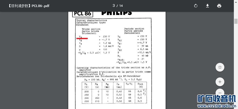

还有1问题,在同一资料中 出现 Va 和 Vb,怎么理解? Va ———是胆管屛极对阴极电压? Vb——是屛极负载接高压那端B+   对阴极电压?
