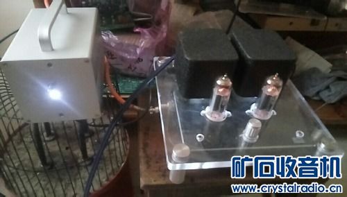

发表于 2019-5-1 15:22:22 来自手机 | 显示全部楼层
国产的6F3也不错啊!过年值班无聊就制作了一台小单端!电路在坛里找的。
