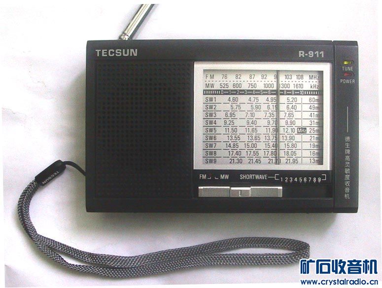

各位老师,求一张德生R911电路图,
搞了一个这机,功放部分有问题,严重失真,扬声器隔直电容去掉声音好些,但电流贼大,
不知原因,求电路图,研究研究。

检查了一下,周边电路还是不明失真原因,难道是芯片坏了?可是收台正常,有这种可能吗?芯片只坏功放部分?

通过读您给提供的材料我基本判断了用一种方法检测一下先,就是芯片的23脚是检波后的音频输出,也就是进功放之前的音频,我今天晚上回家先测一下这里的声音信号是不是正常吧。
另外问一下,
这个1691芯片有好几种型号, 有CD1691,有CXA1691,  又分1691BM,CM, 这些都一样吗? 都能代换吗?

昨晚检查了一下,没招了,
23脚24脚的耦合电容检查了没毛病,
23脚输出正常不失真,
电容器周边电阻也检查了没毛病,
27脚音频输出附近也检查没毛病,
只能怀疑芯片功放坏了吧? 又觉得拆换麻烦,堆锡法都很难拆掉。
