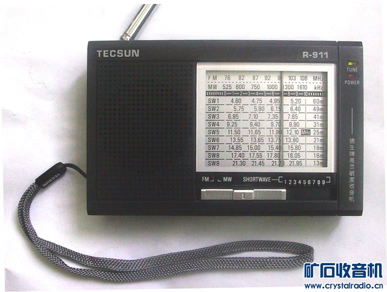

    先发一张来自网络的R911照片
    我对R911最大的感觉就是要比另两台KK的外型好看,当然每个人审美角度不同,还有就是模具的质量要好很多,是德生在国内相对于其它厂家的特点。再者就是省电,由于波段开关完全采用机械式拨动的,比起两台采用触发器切换AM/FM的机器在静态电流方面还要省一点电。外观有个很大的问题就是调谐指针位置在左右端有偏差,看着有点不爽,拆开后反复调整后基本正好能从左边0到右边10,而用过别人的R9710,指针安装得就相当到位。下面说一下短波,屏蔽罩振荡线圈做天线回路真得要比色码电感好些,应该得益于高Q值的原因,体现在镜像信号强度能感觉到比采用色码电感做天线回路的两台KK弱,像频干扰的啸叫点要少,选择性相比两台KK稍好一点,不很明显。估计由于德生拥有一德公司缘故,所以在使用中周类器件的时候不是很吝啬。音质方面因为采用薄膜喇叭,声音发硬,低音不足,没有两台采用纸盆喇叭的KK机器听着舒服,当然是相对的,所说的这三台音质都不怎么样。

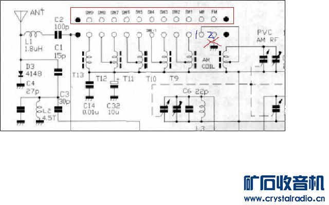

    在使用中发现一个问题,就是当从FM切换到MW或从MW切换到FM的时候,扬声器中会有一个很大的电流声,使用耳机时电流声甚至振耳,经分析电路图,如下图:
是设计电路时的小BUG,一般的波段开关在切换两个相邻位置过程中,会短时间地短路这相邻两个触点,所以在切换FM/MW时,图中1和2点会短时间短路一下,由于2点是地,1点是基准电压,所以切换时会有大电流声,解决办法是将2点与地断开即可。
    另外,在波段开关在中波波段时拉杆天线与芯片高放输入没有断开,导致在使用中波时用手摸拉杆天线,尤其在中波高端会有人体感现象,目前没有好的解决方法。还有一点就是短波25米有频率不连续现象,约11.82M到11.88M是突变的,中间电台缺失,至今不知原因。

俺也有一台,正如LZ所述转换波段电流咔拉声还以为是我的机子原因。因为是花10元在旧货摊买的还没空修理。原来是共性。谢谢LZ提醒。
