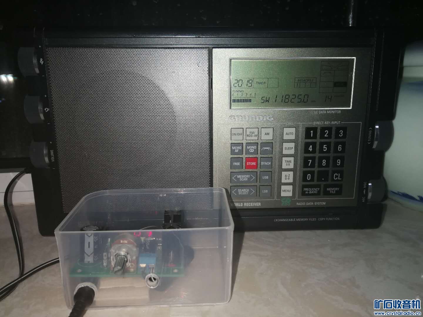

 楼主| 发表于 2019-5-3 22:47:23 | 显示全部楼层
fjzxx46 发表于 2019-5-3 18:17
使用线性稳压集成,又便宜又有了短路保护。
再次拜读了老兄的作品,很不错!用心之作!!
我偷懒走了一个弯道,见图:先220V变00V-----然后用小日的100V变12V-----再把12V稳压到9V,最后给机器供电,家里等离子电视过去干扰很重,现在变压器进线处加了多个大小磁环,效果很好,基本没有噪音了。
