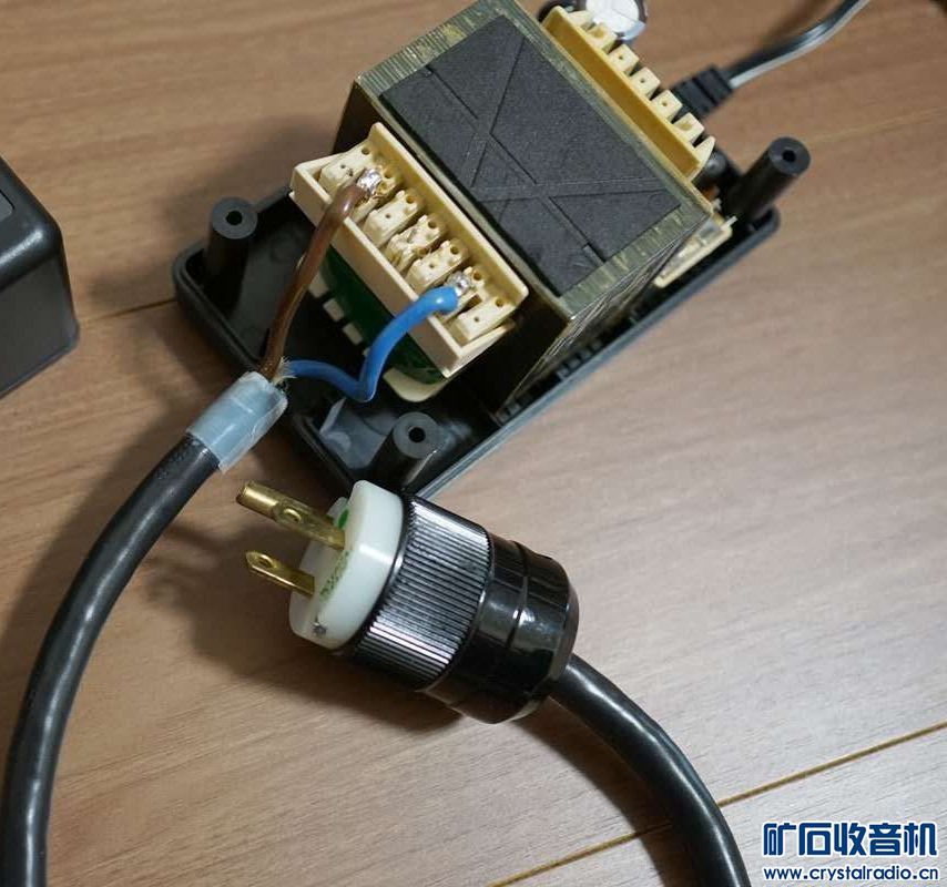

很多小家电需要3/6/9/12V等直流电源,但是现在都是开关电源较多,对电器和电源网络污染大,噪音多。为什么老式的工频直流稳压电源少了?

发表于 2019-4-25 10:15:03 | 显示全部楼层
老式变压器电源成本太高了
发表于 2019-4-25 10:25:59 | 显示全部楼层
成本高,重量大,效率低,这些因素限制了其市场占有率。至于其干扰小,谐波污染小的优点普通消费者并不在意。
发表于 2019-4-25 10:39:11 | 显示全部楼层
这类电源过去用于收音机,小音箱,LED屏计算器。现在直接锂电池,也不会用其充电。
发表于 2019-4-25 10:40:02 | 显示全部楼层
電子噪音太多 已經成了白噪音
发表于 2019-4-25 10:59:19 | 显示全部楼层
老式变压器电源体积大,笨重。
老式变压器电源用铜量大,成本高。
电压适应性差,后面线形调整电路在输入输出压差大时效率低。特别是大电流时功率器件温升高,可靠性低。
最大的优点是EMC电磁干扰小。
现在在实验室会有用到,其它对于电磁干扰要求不高,空间尺寸和重量有限制的地方大部分都被取代了。

7楼说的非常全面了,现在的开关电源效率高,大电流,质量轻,方便啊

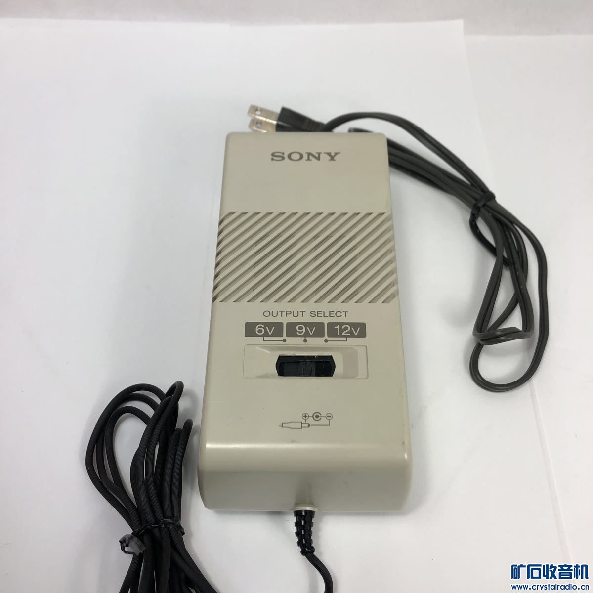

就是这样的东西,现在难找啦。

现在的芯片转换余量挺大的,基本上12v可以搞定大部分的电器了
发表于 2019-4-26 09:06:20 | 显示全部楼层
主要还是铜太贵了。另外开关电源支持100-240任意输入,这种要支持多个输入电压还得抽头加开关切换。
