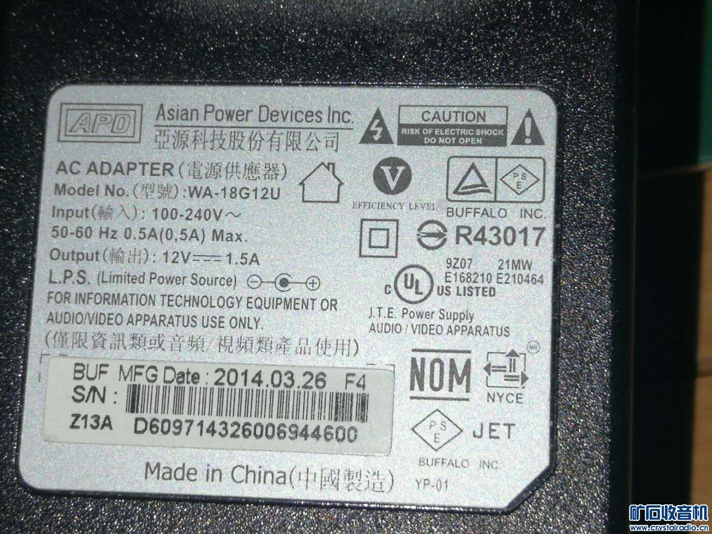

为什么现在这样的直流电源适配器难找了?

哈哈,真的是浏览器的问题。下载了欧朋浏览器,现在可以上传图片了
