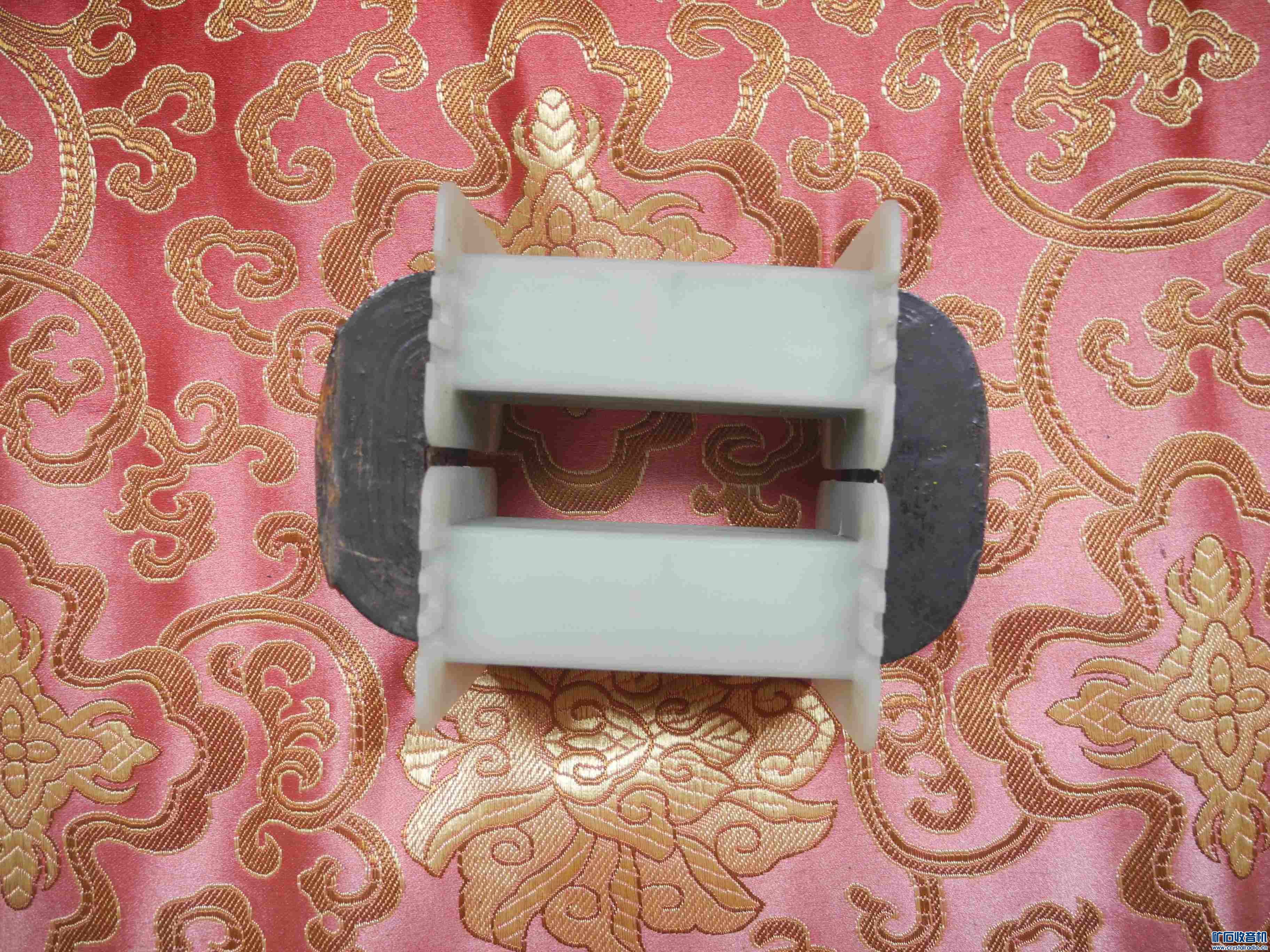

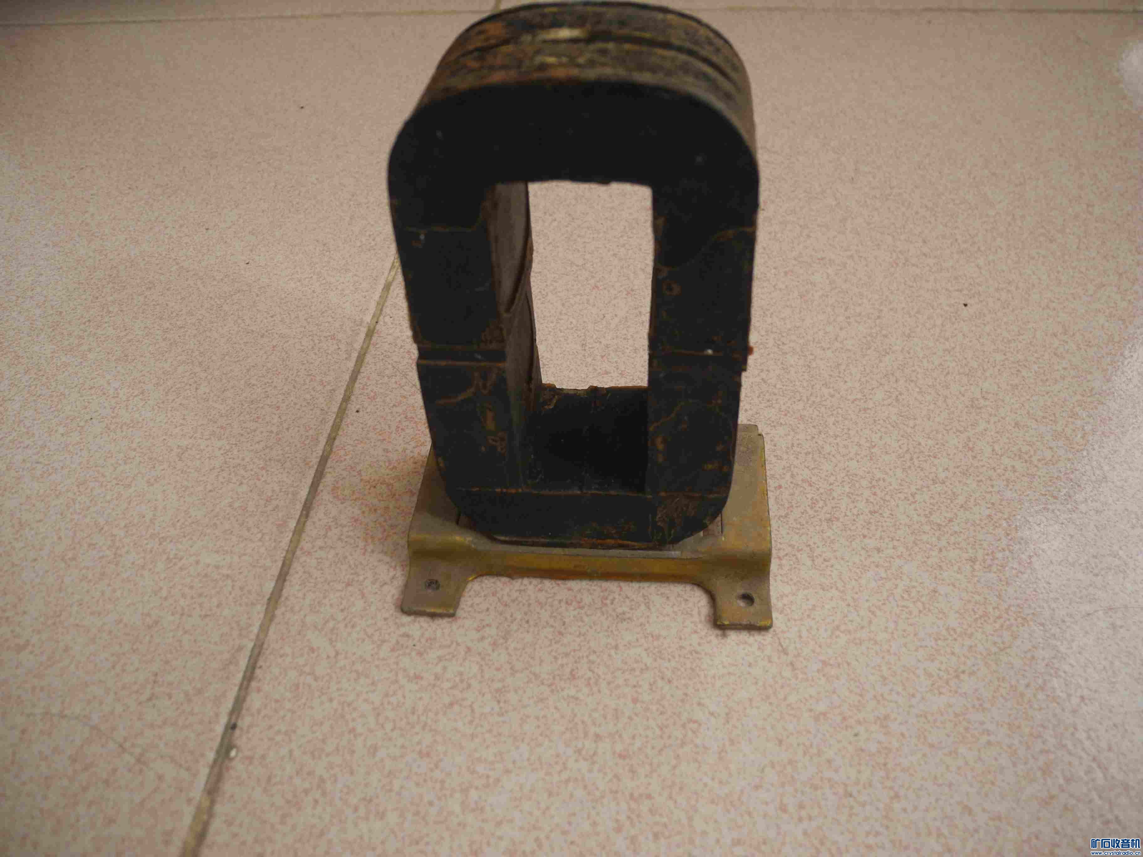

我有一个C型铁心,截面16X32,查得做电源变压器的功率有124VA,打算用来做6P3P单端输出牛试试。绕线空间很大,初级用0.38,次级用1.0左右的线,按你的数据,初级2400匝,次级98匝,分为两个线圈,每个初2夹次1(600匝X2,中间49匝),分别全部串联。请问海版主和其他大侠,这样做行不行?
发表于 2020-9-27 08:53:37 | 显示全部楼层
发表于 2020-9-27 09:18:16 | 显示全部楼层
前面所说次级匝数弄错了,应该是116匝,每个线圈58匝。
