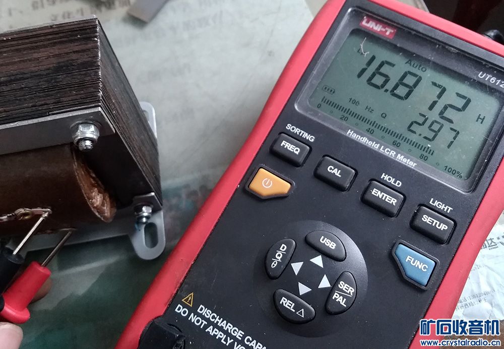

还是三夹三的“简化”绕法,阻抗2.5K,初级0.23线径2300匝,次级8欧,两组0.43线径,最外圈是0.5线径,135匝。使用86X32拆机铁芯,无边框骨架,仿古煮蜡工艺。 初级层层垫绝缘纸,一层Z字过线、一层S过线交替绕。
  用的就是最普通的60号精练石蜡,没有掺加任何其他物质。很多朋友都“据听说” 恨不得用蜂蜡,现在个体户出的蜂蜡,很多都没有经过脱脂和脱酸处理,杂质比较多,反而多线圈不理。
实测100HZ时电感16.8H,因为用管的静态电流略大,所有加大的气隙,造成电感量偏低。
10KHZ的漏感4.1mH。
