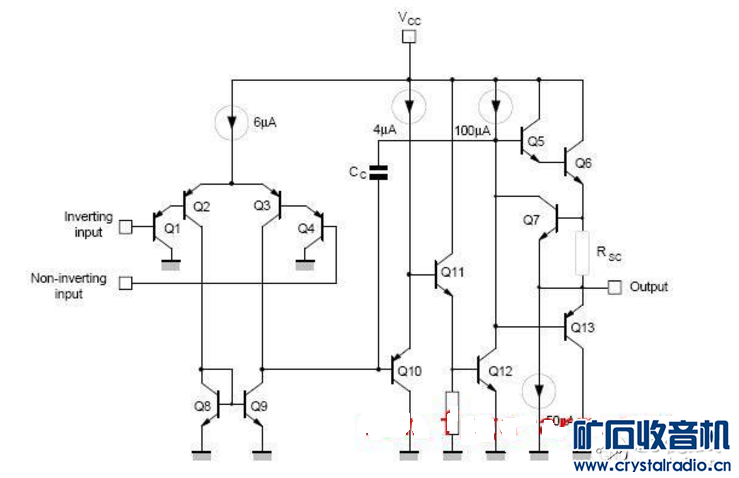

需要一个5mA的恒流源,请帮看看电路,这样设计这样行吗?

对对,原来我一直没有搞懂单电源的运放,两位这么一说就懂了,358电源下轨理论上是可以到0V的。所以我用了washu朋友的电路LM358+P沟场管搭建了个电路,试了一个上午,完全能达到我的要求。还有你有空了能说下单电源运放的偏置么,如果说三极管的偏置是加偏流使其进入放大区,运放几乎无偏流,只是抬高其中一个输入端的电压,使其输出脱离电源下轨,是这样吗?

47k?你说的是楼主那个好烂的电流源电路吧,那个电路确实对运放要求更高,而且,在负载电阻很小甚至对地短路时,UA 输入电压为 0,楼主既然要求使用单电源,那可没法用 OP07,只能用输入可以达到负电源的运放比如 LM358,LT1013...
我推荐的电路只需要一个运放,且运放失调电压引入的影响更小,楼主用啥都行。

最终用的16楼washu朋友提供的电路,LM358+PMOS+TL431,恒流效果非常好!而且稳定。

谢谢老兄推荐!恒流二极管方案不太便于调整电压,因为我还有个条件是在开路时电压必须稳定在20V。用431+运放方案便于调整电流和电压。

lm358内部的输入仍然是一对pnp晶体管,没有偏流是不能工作的,只不过发射极接的是恒流源,只要偏执电阻不是太大就可得到稳定的偏流。

搜了一个358的内部图,Q1234每一边只有两个PN结,如果输入接地就相当于发射极到基极PN结短路了,上边标识了个6uA,上方是否还有限流电阻没画出来?这个6uA是否偏流?如果是偏流单电源具体要在输入端怎样设置才行?输入端接个不是很大的电阻到地?

三极管的B/C短路,相等于集电结电压为0,三极管仍然有放大能力(几倍到十几倍),集成工艺三极管如此,我们普通的三极管也是如此,逐步降低集电极与发射极之间的电压(以npn为例,基极0.7v,集电结电压低于0.7v,也就是集电结反偏),放大倍数逐步下降,等放大倍数等于1时的电压才是真正的极限,lm358、324之类在单电源时输入端电压在负0.3V到负0.5v时就能正常工作,输入端对地电阻不宜太大即可,小一点无所谓,原则上直接短路也没有问题(电路设计允许的条件下)
6微安是恒流结构,也是有晶体管构成的,共模电压的上限比电源电压地1.5-2v就是为这个恒流源和两个输入级pn结留的压降

这么一说就明白了,6uA是恒流源,当然就不可能短路了,谢谢
