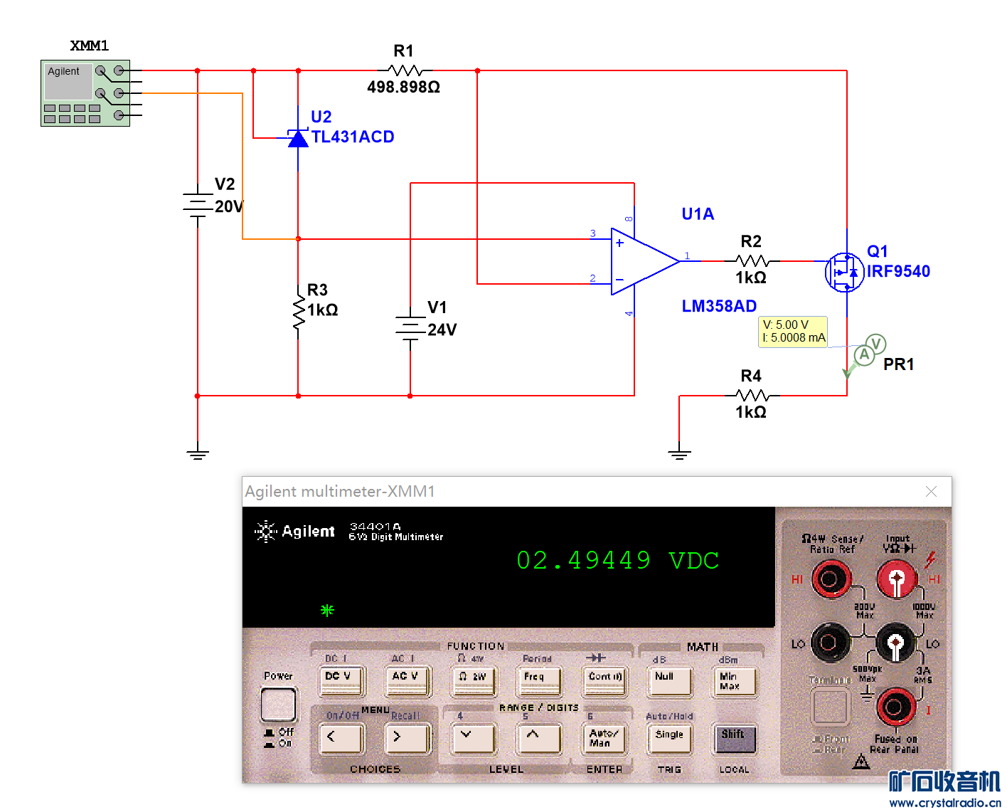

需要一个5mA的恒流源,请帮看看电路,这样设计这样行吗?

这个还必须要P沟道的结型场管,P沟的MOS可以吗?
可以的,我的早期实验中用的就是 IRF9540
效果也是满足要求的,当然后期版本改为 2SJ103+TIP41C 了 你的要求不高,直接一个 9540 没撒问题。
注意几点,
1、LM358 这种通用运放引入的误差是千分、万分之几的级别,你百分之一二的设计要求,误差完全不在 LM358 上,而在基准电压、参考电阻上 要注意,TL431 的公称电压并非 2.5V 而是 2.495V,因此参考电阻应当按 499 欧姆取值。
如果要求电路可以“完全不调整”,2% 对 TL431 要求颇高。
2、按你的设计,电源电压是 24V,电流源开放电压 20V,需要一个 24V ---> 20V 的变换,应考虑一个简单但相对稳定的方式实现它。

我是在24V后做的稳压到20V,还是用的431+三极管方案。电路中499欧的电阻不好找,只有电阻大概是500范围,然后调节431电压达到5mA的要求,行不?
发表于 2019-4-15 18:23:27 | 显示全部楼层
cwhenao 发表于 2019-4-15 17:16
我是在24V后做的稳压到20V,还是用的431+三极管方案。电路中499欧的电阻不好找,只有电阻大概是500范围, ...
调节 431 需要至少两个电阻,是我的话就把这两个电阻用在参考电阻的调整上
设参考电阻的主电阻为 510 欧姆,然后并联调整电阻 A 是 24k,B 是 620k,则结果为 498.986 欧姆,和要求的 499 欧姆误差仅 0.003%,也就是说这个误差完全淹没在电阻序列自身误差中(24、51、62 都是 E24 序列)。

lm358输入偏置电流偏大,输入失调电压大,这都将影响恒流精度,可以试试op07,内部预置了偏置电流源,失调电压也低得多,比358更合适

前面说过了,所谓单电源应用,只是运放的输入、输出轨问题。如果输入和输出范围都离电源轨有足够距离,那么任何运放都可以用,不需要特别的“单电源”运放。强调单电源的运放,特征是输入电源轨接近甚至超过负电源,并且最好输出也能接近负电源轨,使得当你使用单电源也就是运放负电源接到公共地的时候,相对公共地很微小的电压输入运放,运放也能正确工作。
OP07 的电源轨在正负电源都有一伏多点,输出输出都是,也就是说,它的输入电压最低要比负电源高一伏多,比正电源低一伏多;输出也类似。那么如果你用于单电源电路,只要输入和输出满足要求,它也能正确工作的。
LM358 的输入最低可以达到负电源,最高则要低于正电源 2V(以 Ti 手册数据);输出最低可以比负电源仅高 0.1V,最高比正电源低 1.4V。如果用于单电源,也就是说 LM358 输入最低可以到 0V(相对公共地),输出最低可以到 0.1V(相对公共地)。而 OP07 输入最低超过 2V,输出最低也超过 2V...
那么用于此电流源,由于你用 24V 作为运放正电源,而电流源的源电压是 20V,且 431 继续把它降低 2.5V 作为运放的输入电压,也就是说运放输入电压是恒定的 17.5V(左右),比正电源低 6.5V,比负电源(公共地)高 17.5V,所以输入满足 OP07 电源轨要求。
然后看输出,由于你使用一个 P 沟摸死作为调整管,为使得它开启,应当让其栅极电压低于源极大概 4~6V(IRF9450);反过来要关断它则应让让其栅极电压低于源极不超过 3V 左右;摸死源极电压被你设计为 20V,也就是说运放为了控制它,输出电压应该在 14V~20V,而运放的正电源是 24V,负电源是 0V,输出也满足 OP07 电源轨要求。
因此从这个分析看来,是可以使用 OP07 的。当然具体是否如此你可以试试

LM358 的 Ib 为 10nA 级别,失调电压的影响也不是很大,前面分析过,对电流精度的影响是千分、万分级别的,远低于 TL431 的影响。
楼主要求 1% 左右的电流精度,不需要无限提高器件指标。

lm358、324的输入偏执电流在几十na,记得参数是不超过100na,对于楼主用的47k电阻而言也是有影响的,再加上可能存在的几毫伏失调参数,总共引起十几毫伏的失调是不奇怪的,以我对市面上lm358的了解,情况或许要更糟

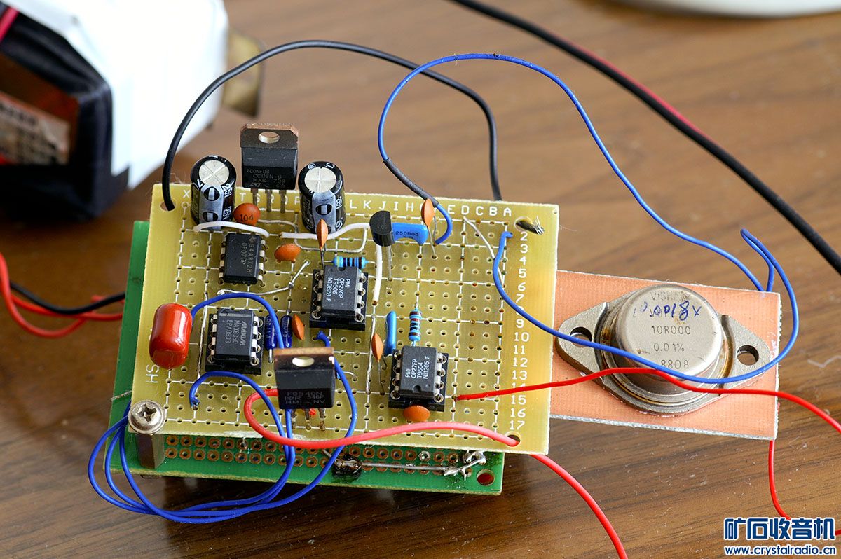

懂了,谢谢你为了解释清楚打这么多字!用了一颗NT2955的P-SOM。LM358搭建实验了一个上午,指标非常好(对我的要求来说)
