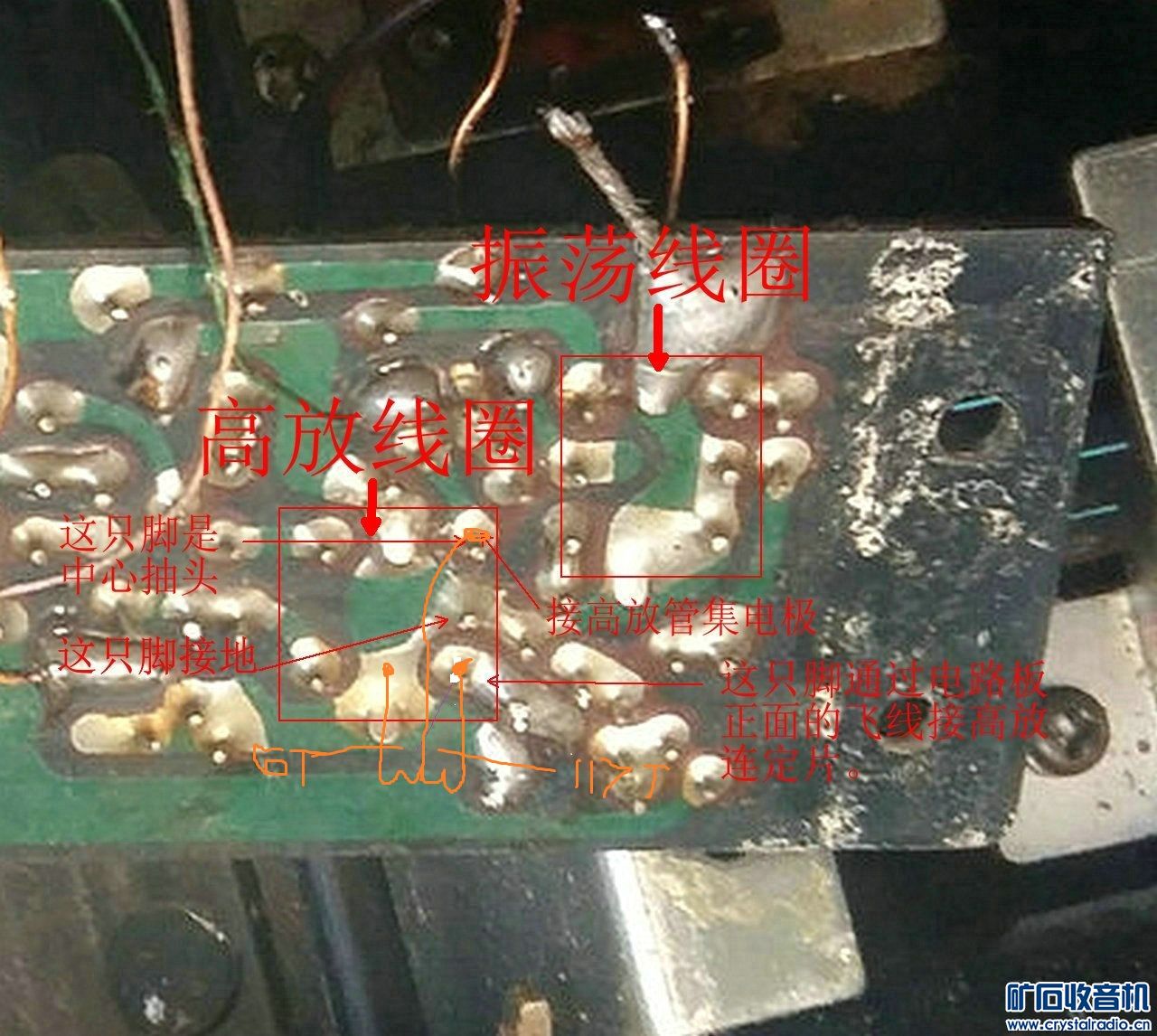

ysh 发表于 2019-4-5 22:03
我理解是,123-6匝=117匝接在地与集电极之间?123匝接在地与定片之间?当然地就是正电源。对否?另外那个3 ...
夹在中间是为了增加感应
 楼主| 发表于 2020-1-1 14:18:34 | 显示全部楼层
xinjun5557 发表于 2019-4-5 22:53
从我这台机器的印版上看:117匝中心抽头接的是高放管集电极,123匝(高放线圈最外圈)接地,1匝的位置 ...
你好,那个1匝是怎么回事?对应117T还是123T?
 楼主| 发表于 2020-1-1 14:36:04 | 显示全部楼层
090623jjdp7fd0pf3idd7f.jpg 这样接的对吗?
 楼主| 发表于 2020-1-1 17:41:59 | 显示全部楼层
你好,新年快乐。按你描述的应该是集电极离接地端近啊?
 楼主| 发表于 2020-1-1 17:42:49 | 显示全部楼层
ysh 发表于 2020-1-1 14:36
这样接的对吗?
首先祝老师新年快乐!
回老师,现在画的这个图,与我拆的线圈情况是一致的,即:初级——最外围的123匝接地;往下减6匝,在117匝处中心抽头,接集电极;再往下到117匝末,接定片。最内圈次级,8匝。
