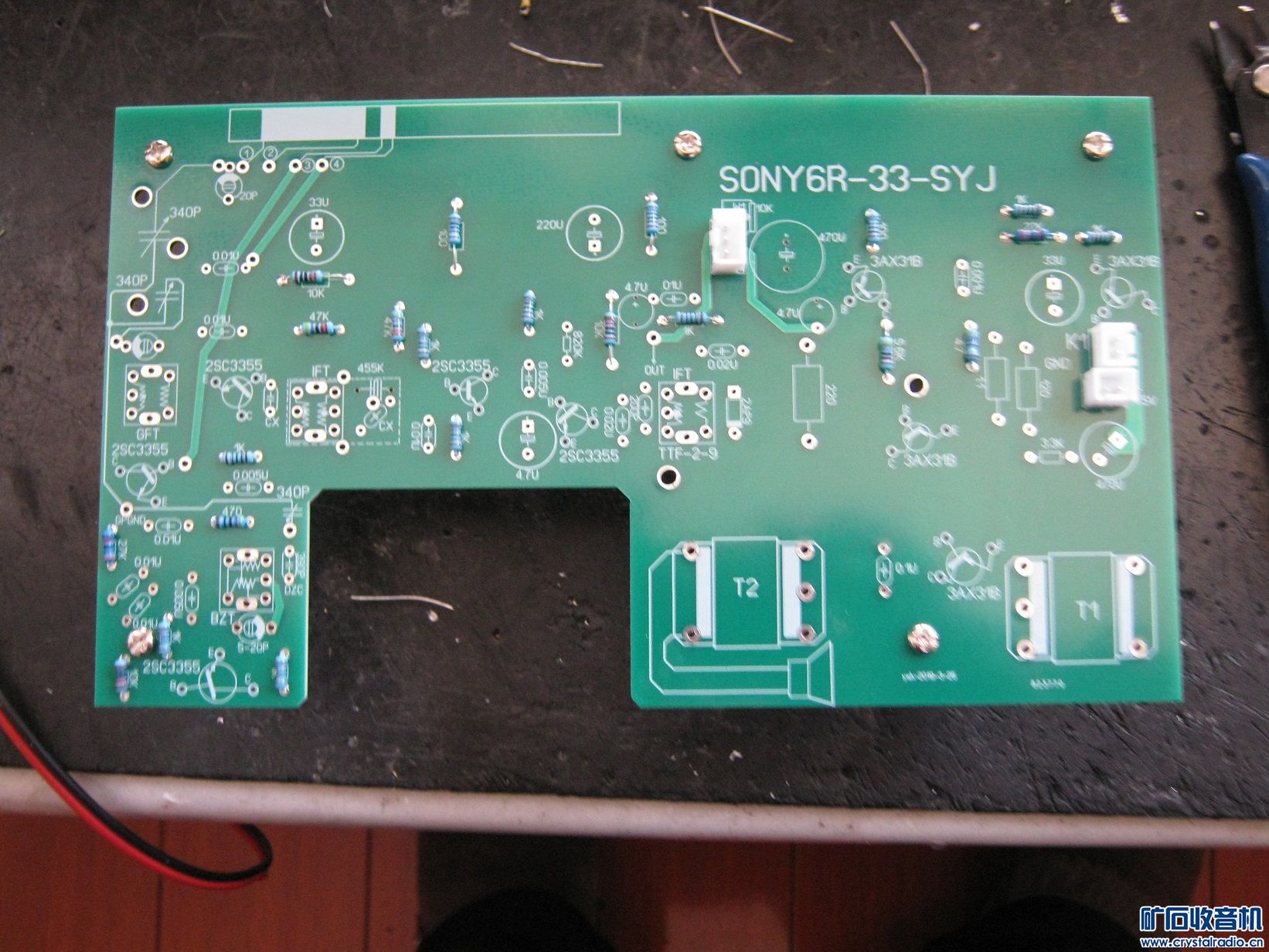

最近仿索尼6R-33中波机初步成功。

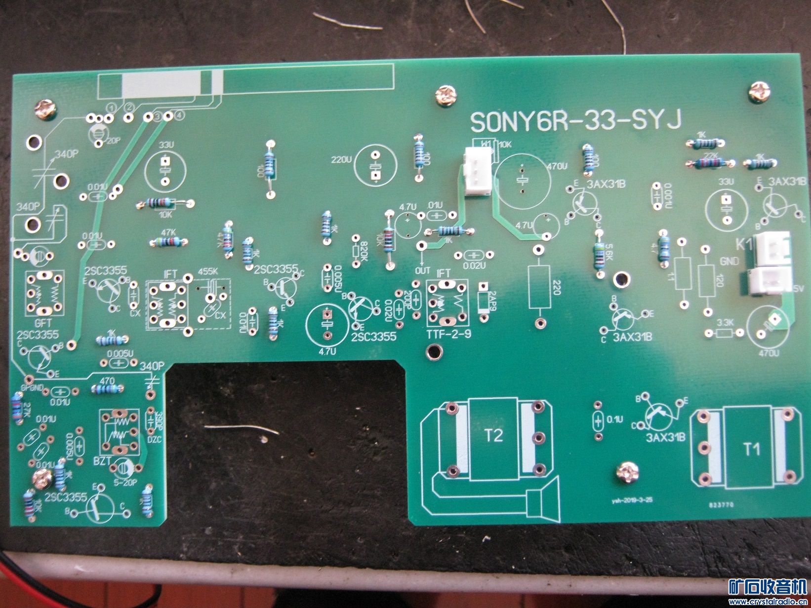

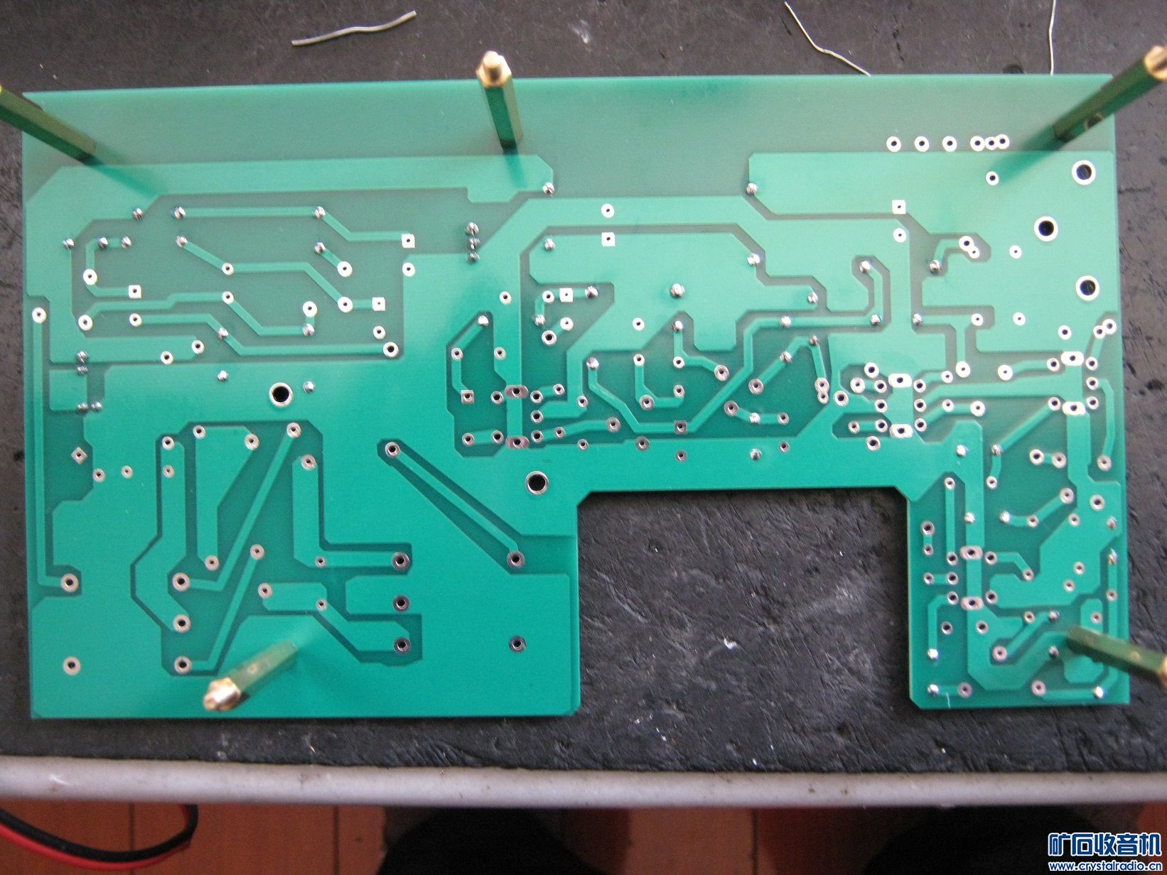

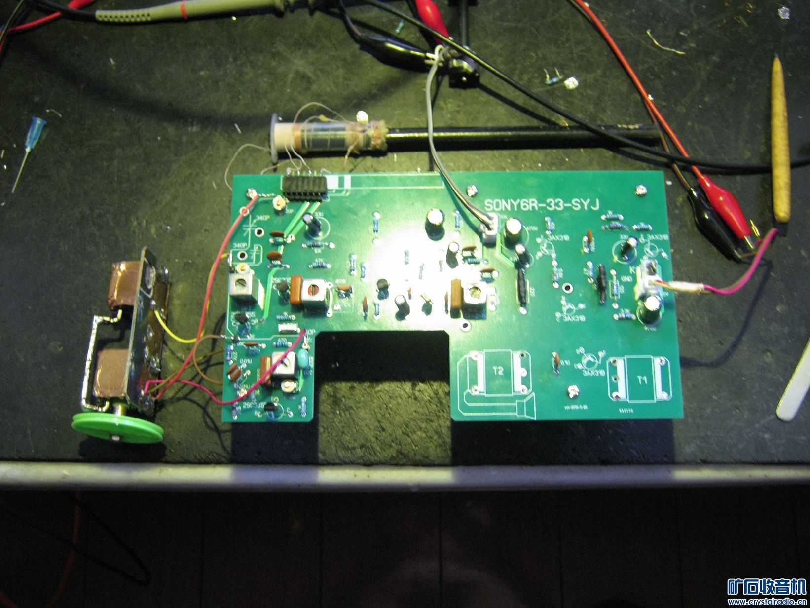

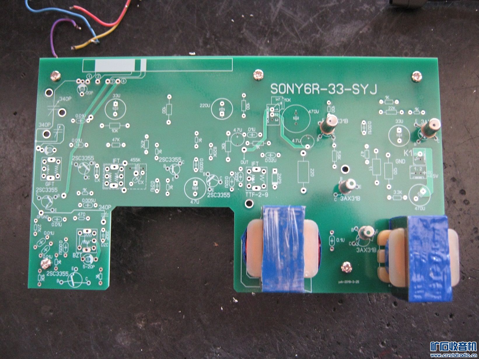

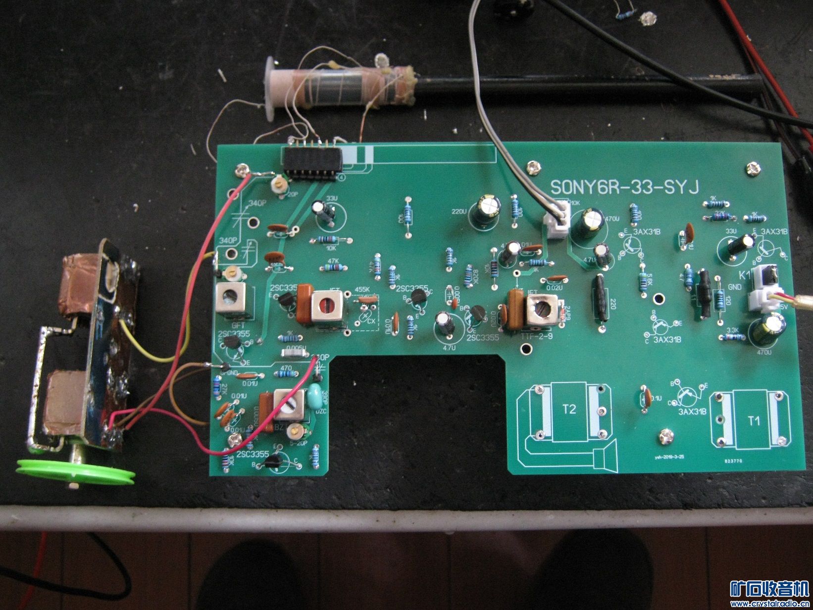

 楼主| 发表于 2019-4-3 13:38:54 | 显示全部楼层
 楼主| 发表于 2019-4-3 14:58:58 | 显示全部楼层
xinjun5557 发表于 2019-4-3 14:47
我在外边,手机看不太清楚,请问老师,接收效果任何?

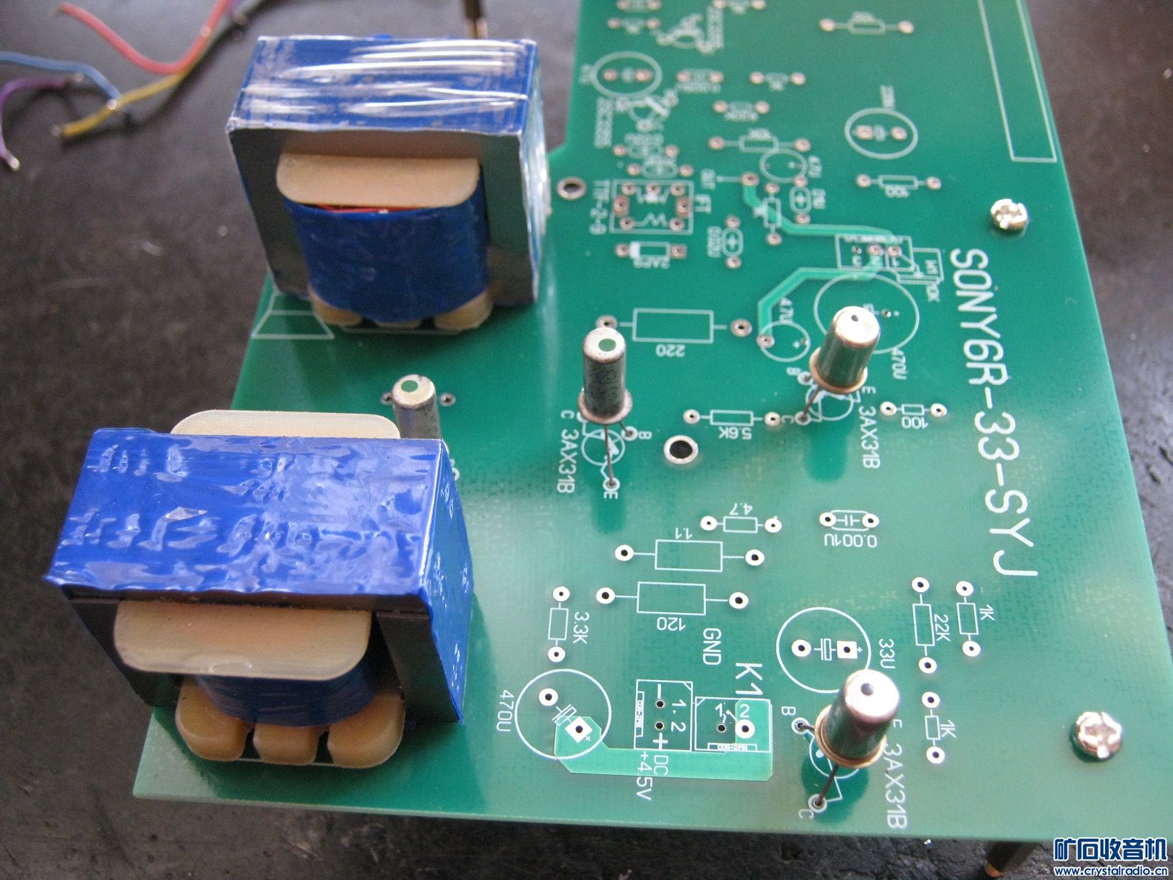

没有认真制作中周,效果我满意,音质好,燥音小,灵敏度和3T3暂打平手。高放线圈和中周是关键。值得做一下。不过功放部分失败,音质差,音量小。应该是输入输出变压器制作失败。不知你制作的变压器效果怎么样?望指教。我买的铁芯有问题?绕制有技巧?头都搞大了。
发表于 2019-4-3 15:25:54 来自手机 | 显示全部楼层
变压器要屏蔽,日本人在这方面做得很精致的

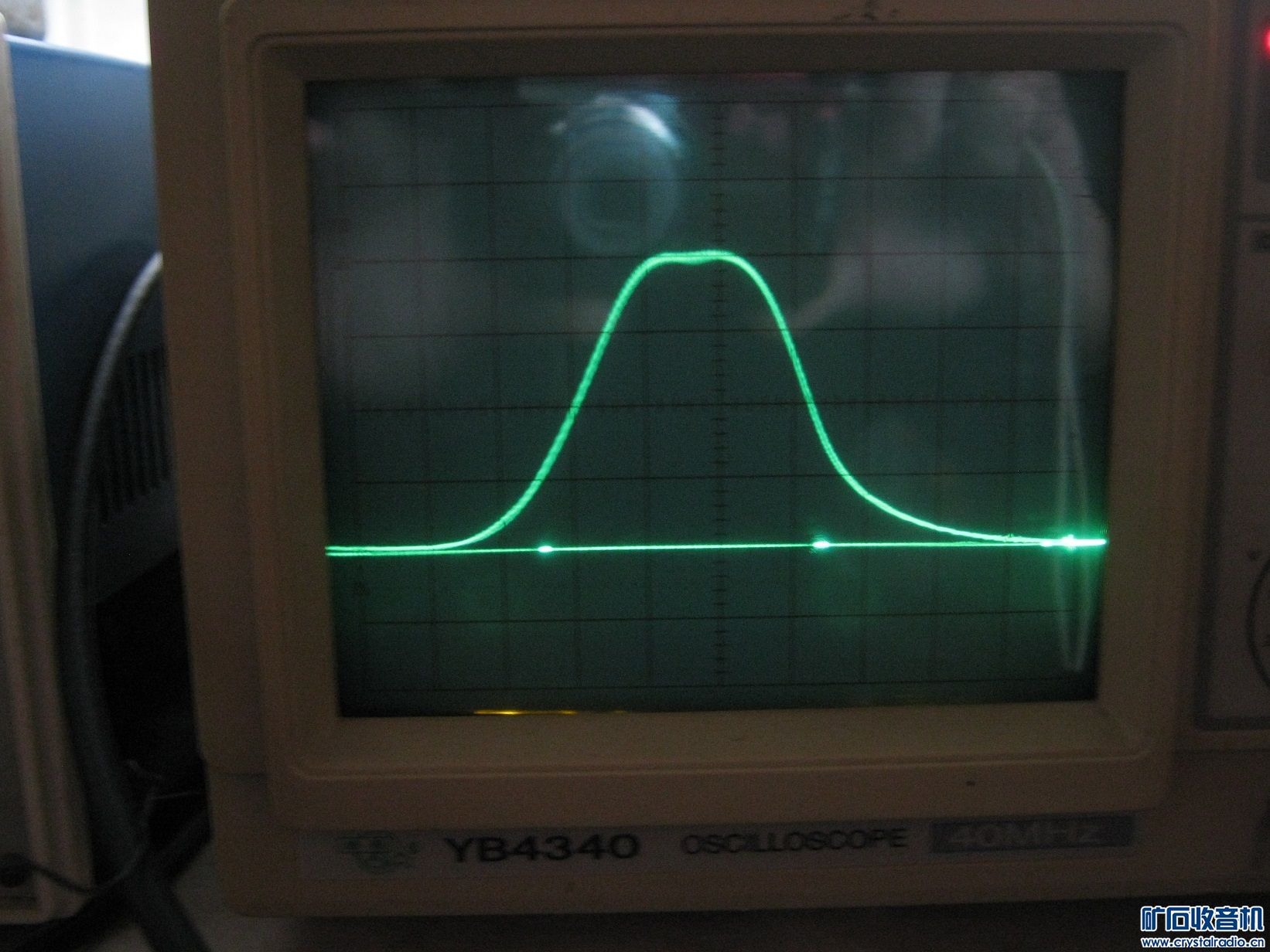

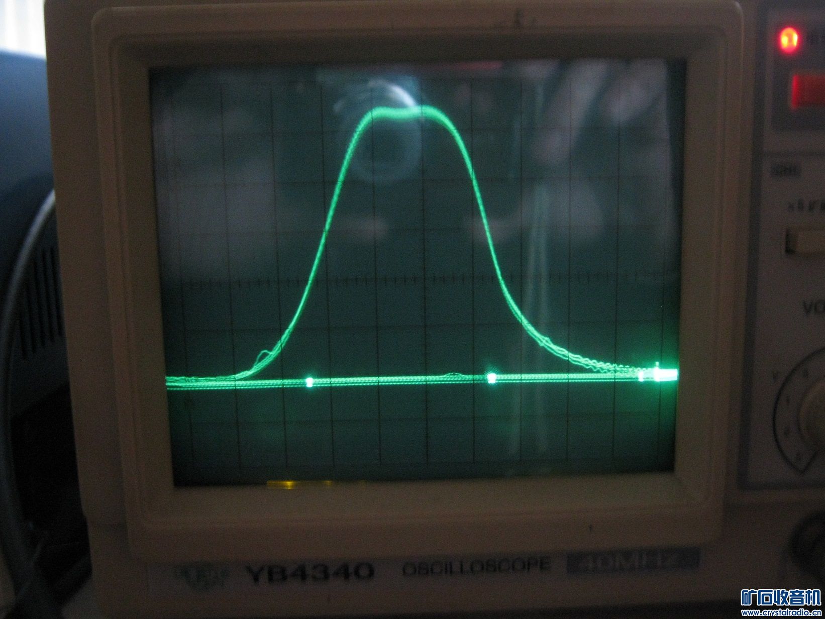

 楼主| 发表于 2019-4-3 16:14:06 | 显示全部楼层

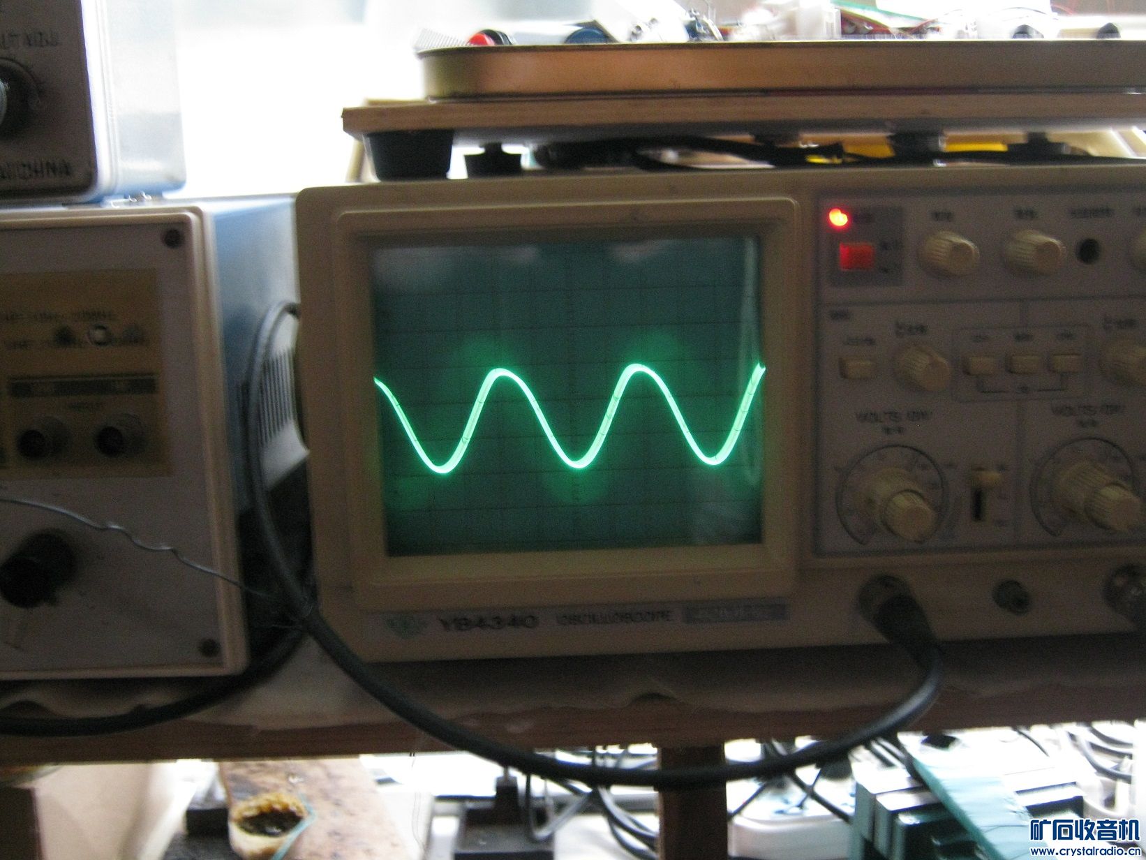

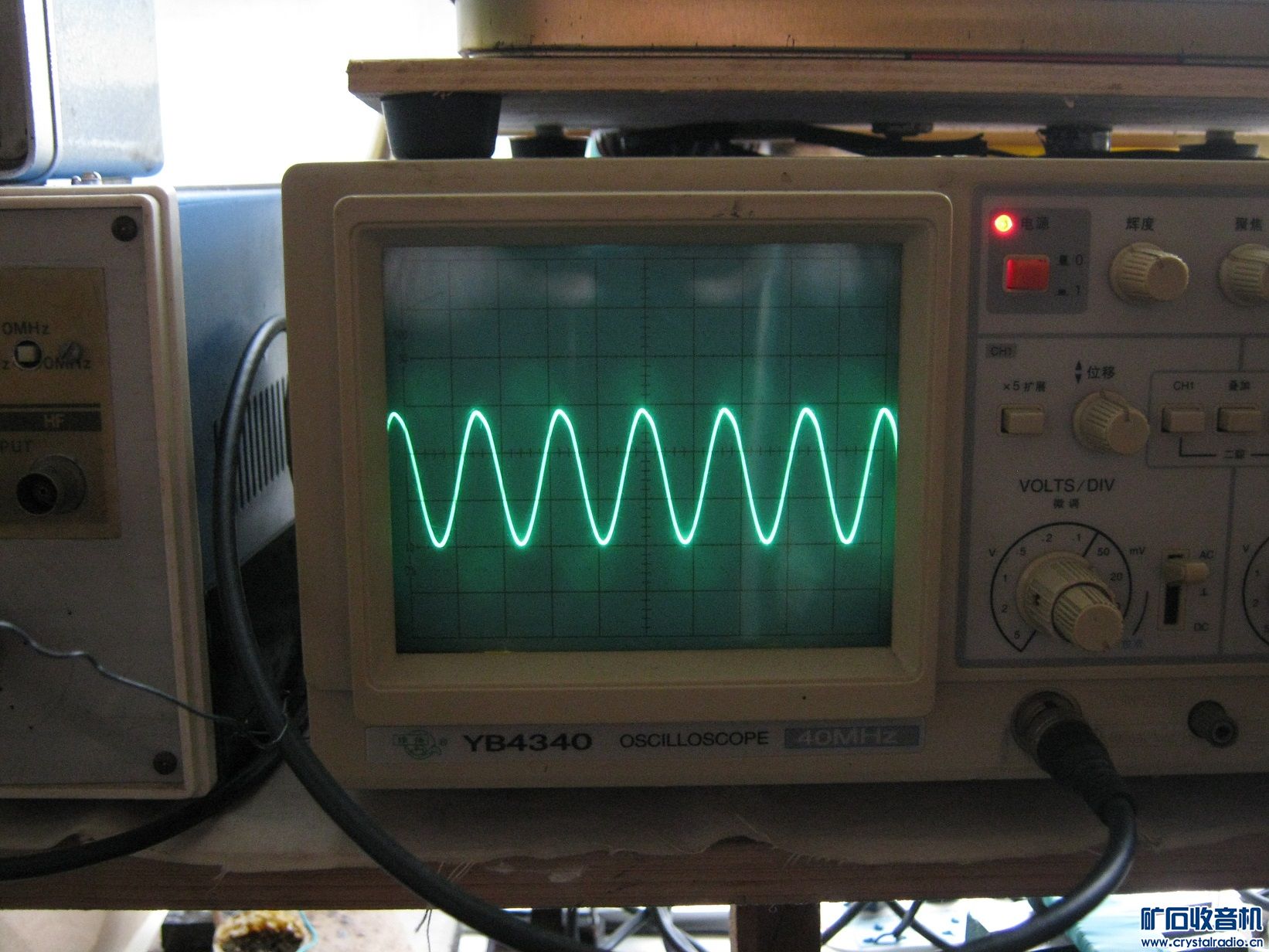

贴本振高低端波形,无明显失真,振幅高低端一致性好。中频扫频线也好,干净,标准。 014.JPG 015.JPG 016.JPG 017.JPG 017.JPG 018.JPG
 楼主| 发表于 2019-4-3 16:16:38 | 显示全部楼层
xinjun5557 发表于 2019-4-3 16:00
带输入、输出变压器的功放如果效果不好,变压器应该是个重要因素,再就是两只功放对管参数是否搭配。不知 ...
用的0.5MM厚的,锗管无库存只有几只,好像配不上对。

我刚好用48元包邮买了个海燕B331配件机,低放部分正好可以用来移植。
 楼主| 发表于 2019-4-3 16:48:11 | 显示全部楼层
PCB尺寸200X115MM,能装下吗?
发表于 2019-4-4 18:25:37 来自手机 | 显示全部楼层
非常棒,中频曲线很漂亮!
发表于 2019-4-4 19:02:53 | 显示全部楼层
 楼主| 发表于 2019-4-4 20:15:05 | 显示全部楼层
hanzhg 发表于 2019-4-4 19:02
很不错,但元件布局和布线不够漂亮。
做的不飘亮是的,但布局可是日本索尼哦。
 楼主| 发表于 2019-4-5 11:23:34 | 显示全部楼层
xinjun5557 发表于 2019-4-4 22:02
布局为内容服务。日本产的带调谐高放的中波机(索尼),大都采取这种“疏密失衡”的布局,元器件远离磁 ...
原来老兄是土豪啊,有可能测一下高放线圈的数据?以便仿制?
发表于 2019-4-5 16:26:43 | 显示全部楼层
xinjun5557 发表于 2019-4-5 14:34
刚才测了一下,连振荡线圈一起测了。当然,都焊了下来。测得数据分别是:
1、高放线圈:初级1~2  0.02 ...
1、高放线圈:初级1~2  0.020毫亨,2~3  394毫亨,1~3  436毫亨;次级:0.018毫亨。
2、振荡线圈:初级1~2  0.255毫亨,2~3  0.020毫亨,3~4  0.020毫亨,1~4  0.266毫亨;次级:0.020毫亨。
