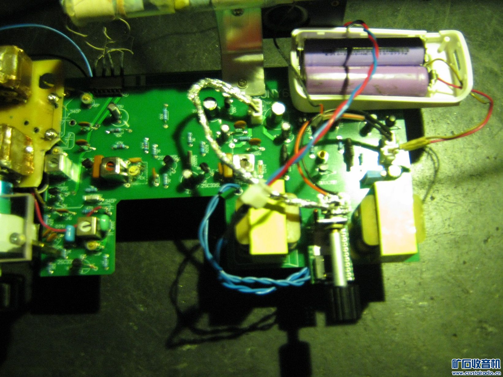

最近仿索尼6R-33中波机初步成功。

 楼主| 发表于 2019-4-5 17:08:38 | 显示全部楼层
xinjun5557 发表于 2019-4-5 14:34
刚才测了一下,连振荡线圈一起测了。当然,都焊了下来。测得数据分别是:
1、高放线圈:初级1~2  0.02 ...
辛苦了,这样1,2,3,我还是不懂,画个简图吧。如1脚到GND,2脚去高放集电极,3去高放连定片?4,5就是次级了,或者是4脚GND,5脚去高放连,3T3机就是这样干的。次级谐振呢。
 楼主| 发表于 2019-4-5 20:40:30 | 显示全部楼层
xinjun5557 发表于 2019-4-5 18:00
回老师,应该是,初级1脚接高放连定片,2脚接高放集电极,3脚接地。4、5是次级。或者这样理解:中心抽 ...
我就是想知道中心抽头离谁近?搞错方向自激无疑。 说白了,增益高了就自激,增益低了,高放变鸡肋了。

 楼主| 发表于 2019-4-5 22:03:33 | 显示全部楼层
我理解是,123-6匝=117匝接在地与集电极之间?123匝接在地与定片之间?当然地就是正电源。对否?另外那个3连一定不是340PX3的吧?不然电感太大了呀。分段绕应该是减小分布电容的做法。

 楼主| 发表于 2019-4-6 10:22:24 | 显示全部楼层

 楼主| 发表于 2019-4-6 11:59:58 | 显示全部楼层

 楼主| 发表于 2019-4-6 12:03:10 | 显示全部楼层
xinjun5557 发表于 2019-4-6 10:40
老师的这个接法,与索尼6R-33电原理图的接法是一致的。我发的这个索尼TR-6501机器的印版图片与老师的接 ...
我反过来接,来了一群鸟,播音员吓跑了,只有鸟叫个不停。

 楼主| 发表于 2019-4-7 11:33:29 | 显示全部楼层
xinjun5557 发表于 2019-4-5 21:02
其实,用不着那么麻烦和纠结。如果看6R-33电原理图,抽头离高放连定片近;如果看我这台索尼TR6501机器 ...
我是先把次级绕好,再不抽头乱绕100匝后测电感,然后调磁芯到适中位置,增减匝数到需要的电感值,剪断线,按匝比重绕。340P可变总匝数95匝的样子。
 楼主| 发表于 2019-4-13 21:34:07 | 显示全部楼层
经过反复折腾,索尼中波机仿制成了,效果不错,好玩。原功放部分失败是老锗管惹的,现改成硅管,提高功放部分电压也可行。库存3CG3,2N5401都派上用场了。 005.JPG 006.JPG 008.JPG 009.JPG
