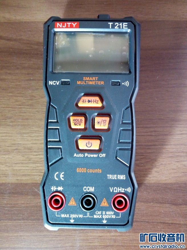

测电源开关管D极的DCV?
本坛看到(有人发过贴)
我只用自动档,没量程锁定?(有时?)
下面这表子是全自动,没有量程锁定,但电阻挡飞快
傻怪表

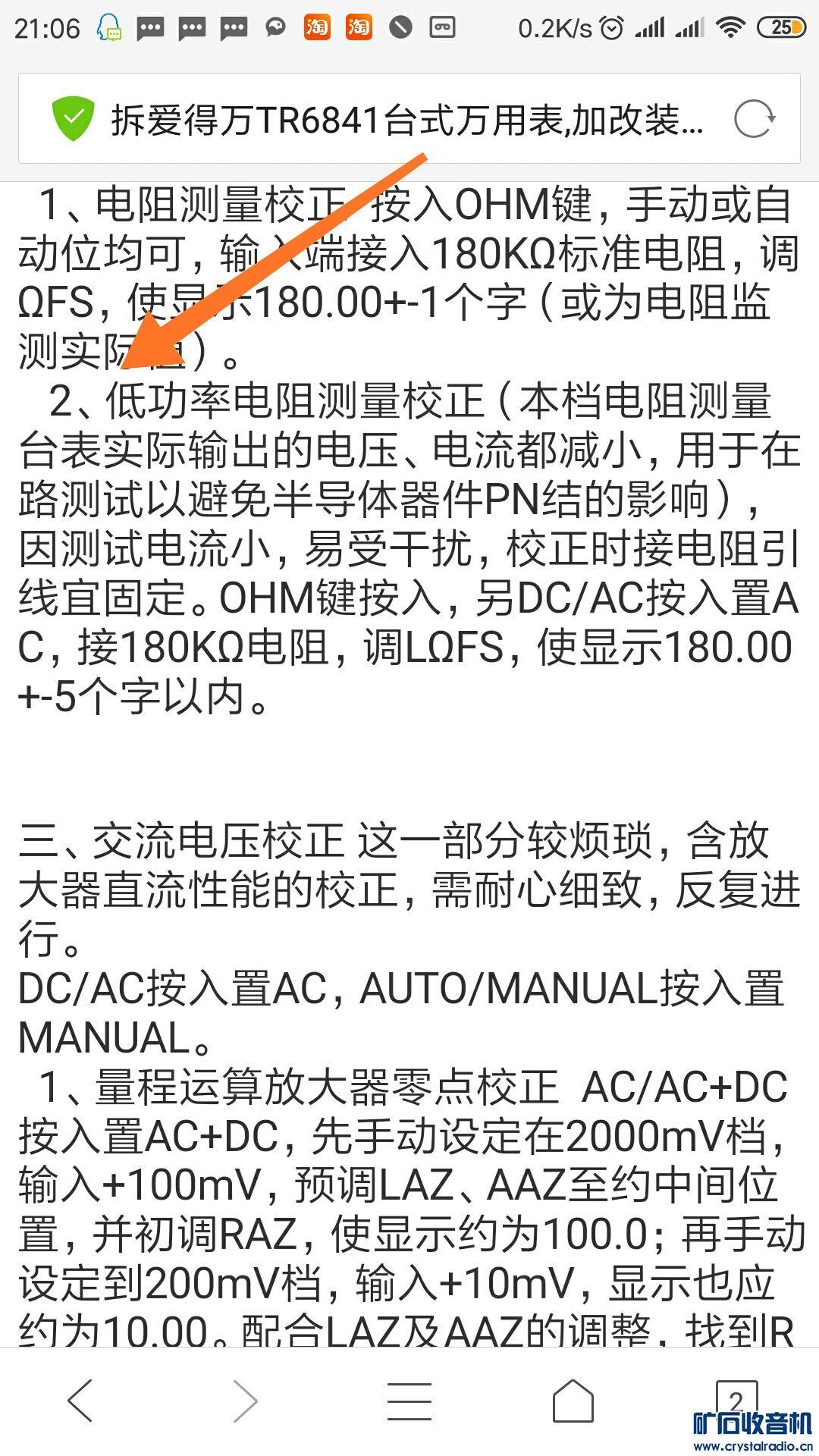

我当然知道可以正反测两次,如果能测一次谁想测两次,遇到并联正反两个PN结的测两次还是错误的(问题是在线测,大多没有电路图,为在线测个电阻你不会再去分析它的外围并联电路吧),所以我们都力求一次得到相对可靠的结果,最理想的还是万用表能提供较低的测试电压(满量程最好低于0.2v),为此部分台式万用表还增设了一个低功率测电阻功能,符号标示为LOΩ或LOW OHM。主要要求满量程电压要低,开路电压稍高一点也没事,只有部分手持表满量程电压较低,达到0.4甚至0.2v以下,像安捷伦U1272A开路电压3.2v,但满量程电压只有0.21v,就比较适合在线测电阻,但是它的速度我不满意,1.8秒。
你说这个表自动挡比别的手动挡的速度还快,没错,我知道。但是如果它有手动挡,它的自动挡不会快过它的手动挡吧。还有27楼师傅说的,测开关电源开关管漏极的DCV,不手动锁定量程?你测测看!

sandan 发表于 2019-3-30 22:08
测电源开关管D极的DCV?
本坛看到(有人发过贴)
这东西玩玩可以,就不要推荐给新人了,小电压电阻分不清、也没电流档。老手用不上,新人也蒙圈,不知道拿来干什么,至少目前智能判断的表短板太明显,都还没达到实用阶段。
