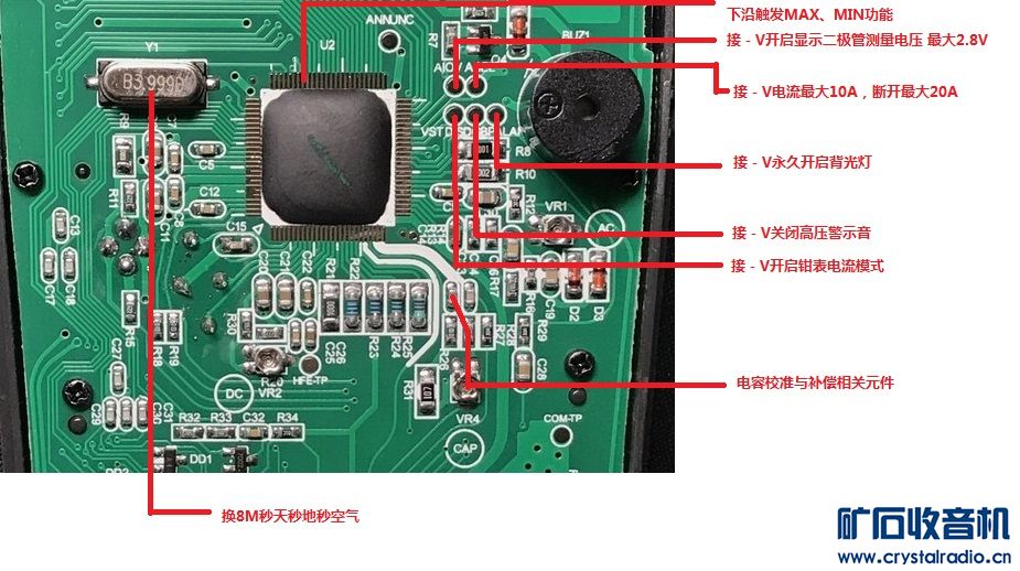

18年UT新款入门表,这表速度极快某些方面比61E还快,入门表中做工相当精良
UT隐藏了MAX、MIN功能,想要的自已改,但屏上无此元素

发表于 2019-3-29 17:58:14 来自手机 | 显示全部楼层
换了晶振会影响电容、频率等测量吧?
发表于 2019-3-29 21:12:46 来自手机 | 显示全部楼层
这个表确实快,我也曾经想买一个,后来了解到在线测电阻的准确性相对较差,原因就是电阻档的开路电压和满量程电压较高,会使外围的晶体管导通,更主要还没有手动量程功能
 楼主| 发表于 2019-3-29 22:19:44 | 显示全部楼层
hgjdwx 发表于 2019-3-29 21:12
这个表确实快,我也曾经想买一个,后来了解到在线测电阻的准确性相对较差,原因就是电阻档的开路电压和满量 ...
第一个问题,你是来搞笑的吗。第二个问题,这么快的表还要手动有点意义?

发表于 2019-3-30 14:02:18 来自手机 | 显示全部楼层
无敌吴刚 发表于 2019-3-30 12:10
唉!其实我觉得第一个问题也是很重要的!毕竟维修中,确实很多情况下是在线测量估值的。不知道这个表与平 ...
我搞维修的,经常在线测电阻,测量值和标称基本一致的可以确定是好的,测量值大于标称的可以确定是坏的,测量值小于标称的则不确定,需要拆下来复测确定。136+ 这个表在万用表群里有不少人买了,有人就反映不适合在线测电阻,相比其他内部测量电压低的万用表准确率较低。有些人可能会说在线测电阻没意义或没必要,我只能说他不是做维修的,体会不了!再一个,表速度再快,手动量程也是有用的,他可能没遇到过,用自动挡测一个电容或在线测一个电阻的时候,档位在两个量程之间反复跳不停,只有手动锁定量程后读数才会稳定。还有观察大范围跳变的信号,自动挡再快,它就是没有手动挡好用,这个不要抬杠,我的台表的速度比136+快得多(6位半,设成4位半,0.1秒的响应时间都不到),在这种情况下我还要手动锁定量程。大动干戈动用示波器?万用表若能轻松解决了问题不是更好?
提出问题是希望厂家将来能改进,136+这个表的速度我看了视频,没得说,是我见的自动挡手持表里速度最快的,如果电阻档能改进一下再加上手动量程就完美了
 楼主| 发表于 2019-3-30 14:56:02 | 显示全部楼层
hgjdwx 发表于 2019-3-30 14:02
我搞维修的,经常在线测电阻,测量值和标称基本一致的可以确定是好的,测量值大于标称的可以确定是坏的, ...
这不是抬杠,维修中在线测量经常用。你说的是错误,只能说你不精于此道,在线测量电阻值需要正反各一次来估算,因为电路中并联电阻的关系,晶体管导通N管0.6V,P管0.2V 所有的万用表都能让它导通,所以需要正反各一次,这个领域速度才是生产力。我经常测量在线电阻,效率取决于速度。
第二个测量跳变问题,一样的原理,只能估算,而且取决于表的抓取速度,抓取速度慢的手动档鸟用都没有,最多看大概范围,快的自动档轻松达到一样的效果(这就是我为什么超频使用,超频后直流档甚至能抓到交流信号,你的手动档能吗? ),要想精确测量只能上波。
另,此表的芯片在交流档如果被测信号含直流成分它会报警提示,直流档含交流也一样,你的手动档能吗?
最后,表是死的,人是活的,道听途说没有掌握它的特性是不可取的。
