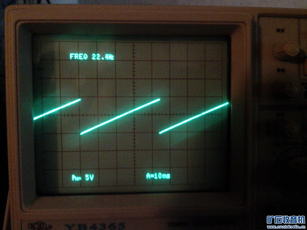

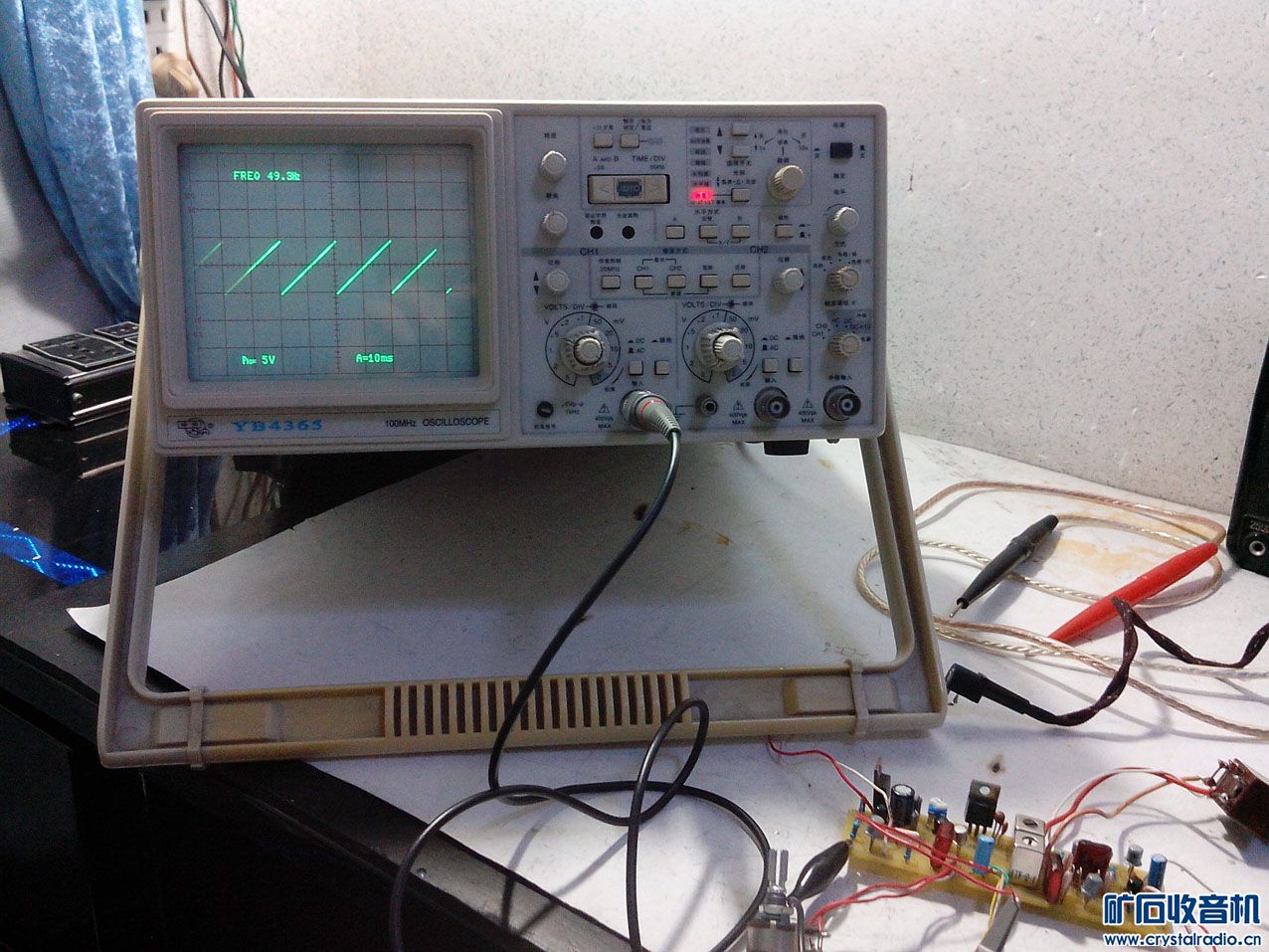

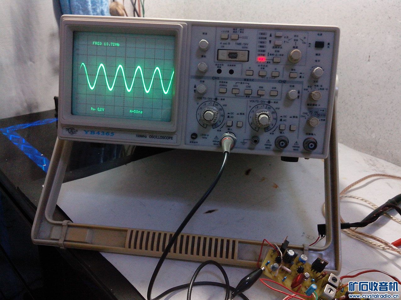

其实前段时间已经按HQPOS老师以前的图做了一个,可能是变容二极管的的问题,一直没有成功,我采用的是彩电高频头中变容二极管,可能是变容范围太小,扫频范围太窄,后又换成3DG12的BE结做变容二极管,可能是线性不良,致使扫描频带不匀称。再就是将此扫频仪连接示波器检测收音机,在示波器上根本看不到通道图形,请老师们指导,我问题出在什么地方。

 楼主| 发表于 2012-4-7 21:39:33 | 显示全部楼层
suhonggui 发表于 2012-4-7 20:43
其实前段时间已经按HQPOS老师以前的图做了一个,可能是变容二极管的的问题,一直没有成功,我采用的是彩电 ...
正弦波和锯齿波都很漂亮!
变容二极管,如果仅仅在中波范围工作的话,可以考虑用国产老式稳压二极管替代(有两个同型号的比较好)。
另外我觉得,1#第三个图中K1还是蛮有用的,7V稳压管根据锯齿波的电压幅度选配,当K1切换到测试位置时,调节22K电位器就可以知道大致的扫频范围了。
