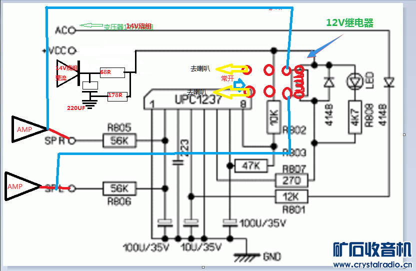

补充,我的变压器 大电流双AC24(双AC20加绕而来,其它都是原生的) 。小电流双AC30 ,单AC5.5,单AC5.5 ,单AC14,单AC15  等6个绕组。
发表于 2019-3-27 06:16:23 | 显示全部楼层
ILXTF 发表于 2019-3-26 21:43
请教版主图中这样接是否正确?两块功放板的输出既通过电阻接2脚,又接继电器的脚
基本如此
