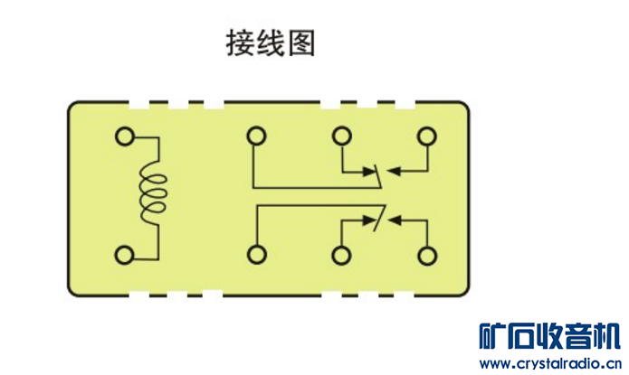

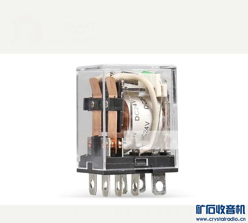

版主有所不知的是......此图虽然简单 QQ图片20190325220022.png ,但是限于我本身不了解继电器的用法 ,这电路图中继电器只接两个端,但是我买的继电器都有8只脚..... ...不知道其它地方怎么接.. 比如图中的AC和+VCC接什么 位置..   SP L  SPR 是接什么..  继电器其它几只脚怎么处理...完全不知道...........

测量继电器线圈电阻,几百欧,不变,其它脚要么全通要么不通,看继电器工作状态。多数继电器上面有内部原理图。

发表于 2019-3-26 02:28:23 | 显示全部楼层
ILXTF 发表于 2019-3-26 00:23
我的意思是...你发的电路图的继电器是24V的,但是我的继电器是12V的...
那就按12伏供电即可,很多的问题,在我介绍的百度文中说得非常清楚,你可先读此文,不懂再行解释,
如;此图只两脚,那肯定是继电器线圈,剩下六脚,就是双刀开关一般的触点,其名称为两个常通点.(通电时
离开)还有两个叫常断点.(逼电时吸合)剩下两个如双刀开关的刀的主接触点,只要在离六个触点距离
远点的线圈通入12V直流电或离电,就能用万用表轻松测出各触点名称。
SP L和SP R 是接左/右喇叭,是引入喇叭线是否有危害喇叭直流电的输入测量点.AC是约12---18V变压器交流
电输出端只,用于获取电源接入时间点来决定接电后多少秒再行接通喇叭.而Vcc则要与继电器线围电压相等.

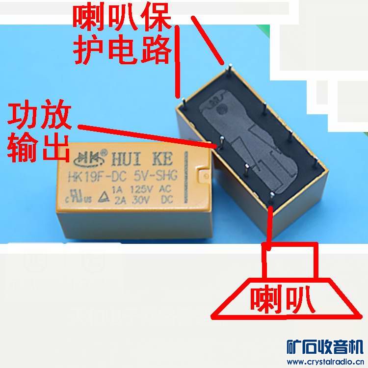

发表于 2019-3-26 08:04:38 | 显示全部楼层
喇叭保护电路接喇叭的几个脚,开机时功放输出端与喇叭是不通的。几秒后继电器吸合,这时功放与喇叭接通,千万别定义错了,既开机前功放输出与喇叭就是通的,这可要不得。

发表于 2019-3-26 08:28:12 | 显示全部楼层
找了一个继电器图。
发表于 2019-3-26 08:44:01 | 显示全部楼层
还有一种继电器线圈这边已经接好了一个二极管的,用到这种继电器就要小心了,它是有极性的,平常继电器是无极性的两脚随便接没事。
发表于 2019-3-26 09:31:39 | 显示全部楼层
经常用的几种继电器
