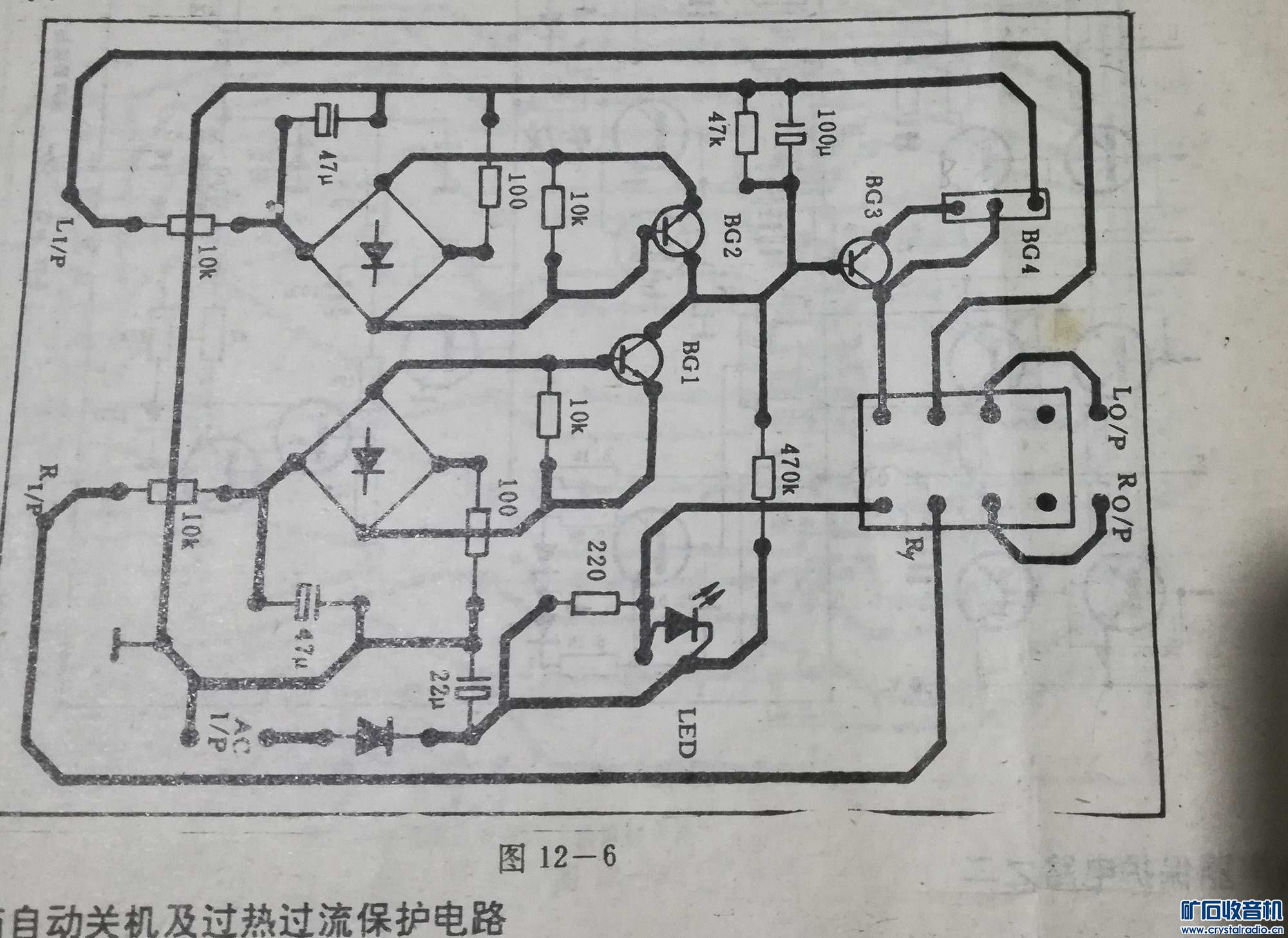

这个喇叭保护电路我做过很多次,很多功放都是用这种电路的。我把它改用现有的元件做的PCB板。
以前用原电路的原件做过,后来就用现有的元件做也一样的用。

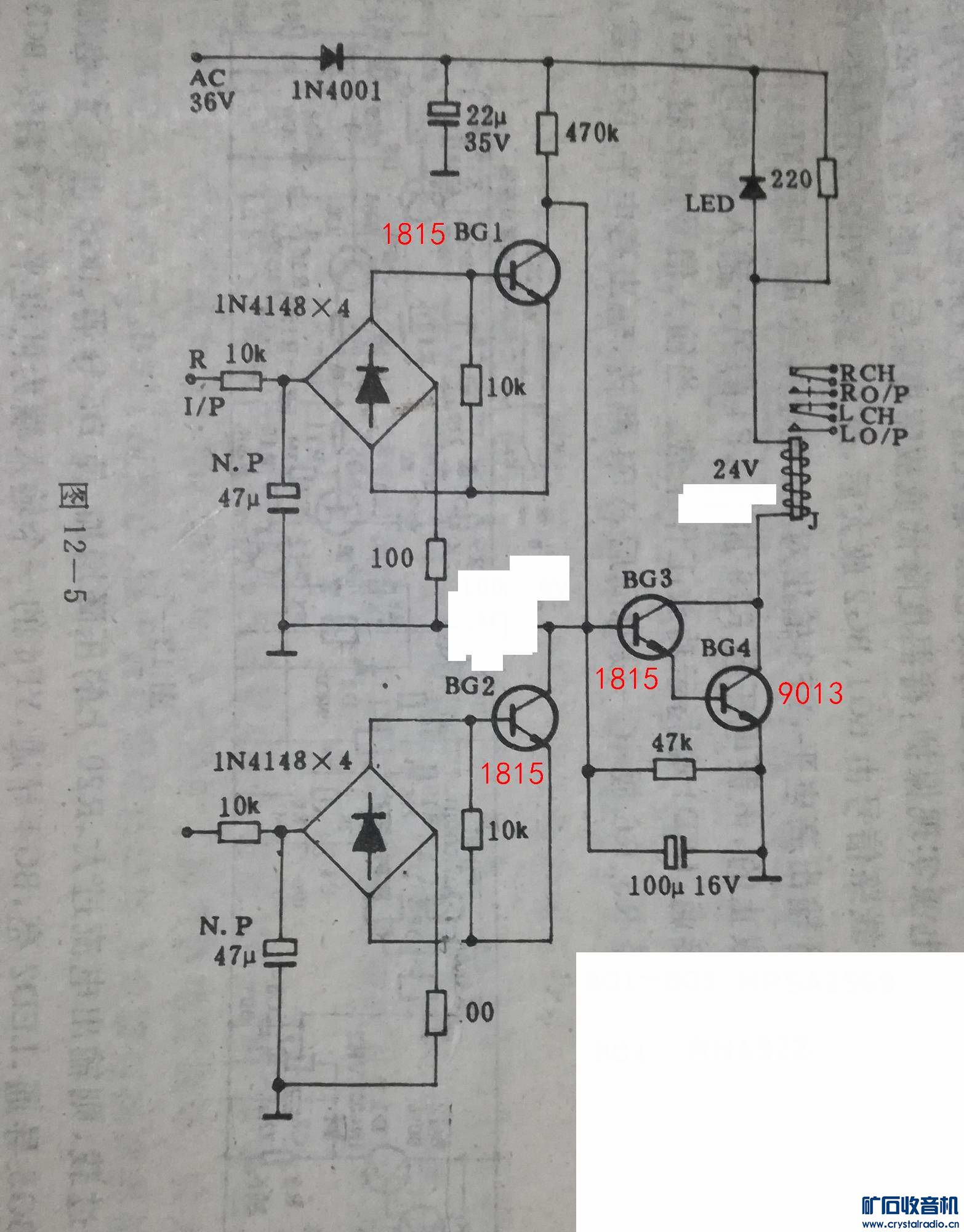

没有扬声器保护确实很不放心啊......     你这图的用管也太偏僻了点吧....    我之前打算做这个扬保的 444s.png ,就是没有PCB图,电路图也是看的云里雾里,另外,变压器有多个绕组,我不知道是单独整流个给扬保供电还是,我有L7812稳压,1237IC和继电器也买了。

没有扬声器保护确实很不放心啊......     你这图的用管也太偏僻了点吧....    我之前打算做这个扬保的 ...
1237当年信息不通,是买不到的。
我用的这个电路用1815+一小中功率管就行的,带继电器就完事的。

喇叭保护电路供电电压不一定要准,继电器24V的供电电压高低点没什么关系。不用三端一样的好用。电路焊好没问题就工作正常。测试保护电路用一节1.5V电池输入保护电路启动。

老兄,我刚刚翻找了下,板子上的管多数为9012和9014,这个行不行?  等下,你这图里的4148一个图标要用4个?我未必有这么多4148啊,都插耳放板上了

后来就买了一块喇叭保护电路板,接电就用的。我又抄了电路下来,这是我最早抄的电路。
发表于 2019-3-22 22:25:08 | 显示全部楼层
ILXTF 发表于 2019-3-22 22:20
老兄,我刚刚翻找了下,板子上的管多数为9012和9014,这个行不行?  等下,你这图里的4148一个图标要用 ...
9012是PNP中功率管不能用。
9014,9013可以用,9013是中功率管,推继电器的。
这是8个4148啊。
没4148用1N4001-1N4007啊,这个你家里不少吧?

那么1815就用9014,9013就用个功率大点的NPN就行了吧,9014可以并联吗? 另外,那图上的电容你干嘛涂掉?
