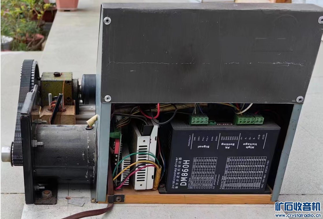

制作自动绕线机

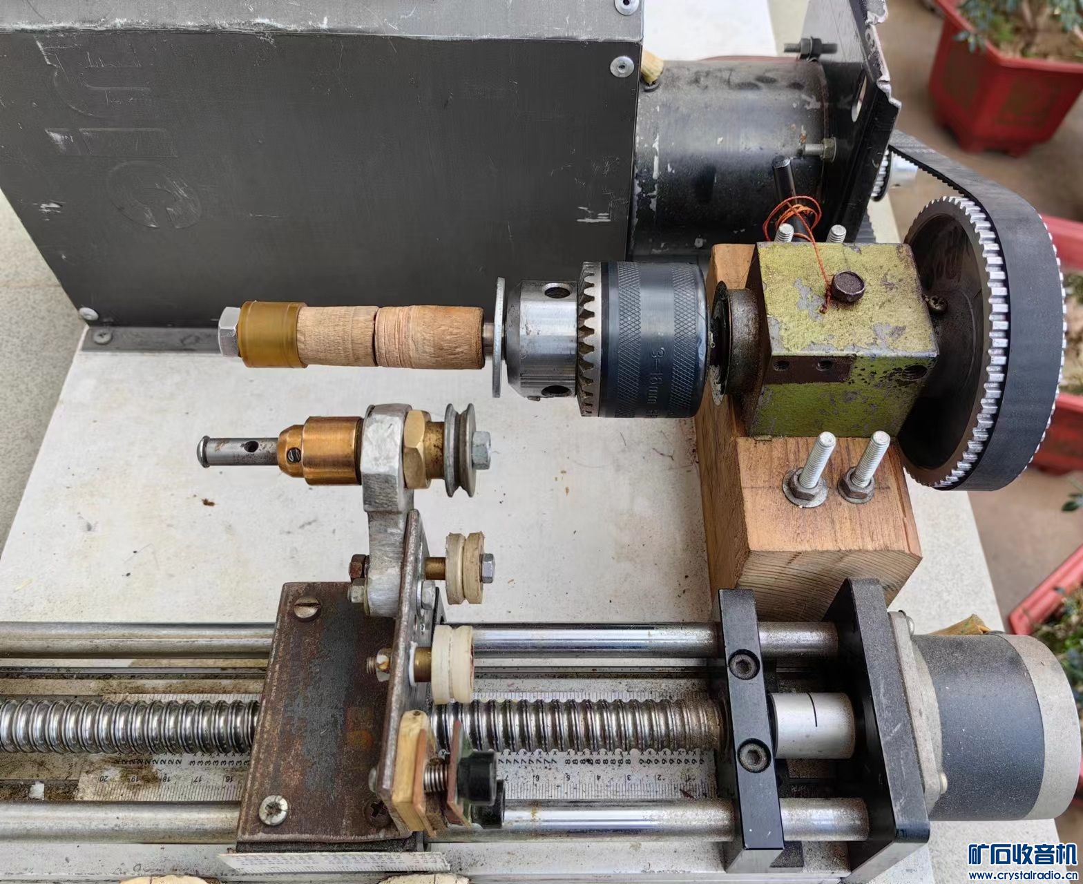

现成的绕线机价格没便宜的,我已经在网上找了几年了。即使有功能受限制,自己制作的什么线圈都能绕,符合自己的要求。一点几以上的线实际手工绕排线也不成问题了。而且圈数少。主要是要解决小线径和小线圈的绕制。
 楼主| 发表于 2023-9-16 17:42:46 | 显示全部楼层
在原来的基础上改进了一下。

发表于 2023-9-22 17:55:13 | 显示全部楼层
提个建议,最后出来时看你使用的是滑轮,如果改成可以上下可以活动,前后可以调节距离的排线针,尽量抵到需要排的线轴上,这将会大大增加排线精确度。
举个不太恰当的例子,这就好像是把枪顶脑袋上,和距离几十上百米开枪,一个道理,距离越近,越准。

圆的好绕,方形的困难?
圆的和方的效果一样,只要你把骨架固定正确。

提个建议,最后出来时看你使用的是滑轮,如果改成可以上下可以活动,前后可以调节距离的排线针,尽量抵到需 ...
没挡墙的骨架才能尽可能的靠近绕线轴,而有挡墙的骨架要考虑到引线嘴要让开挡墙。所以要适当离开绕线轴。

控制器买现成的,是能控制两个电机的,运行程序由自己编写。
