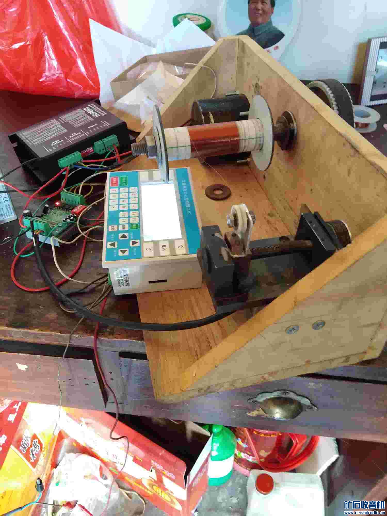

困扰多年的全自动绕线机今天终于试制成功了。

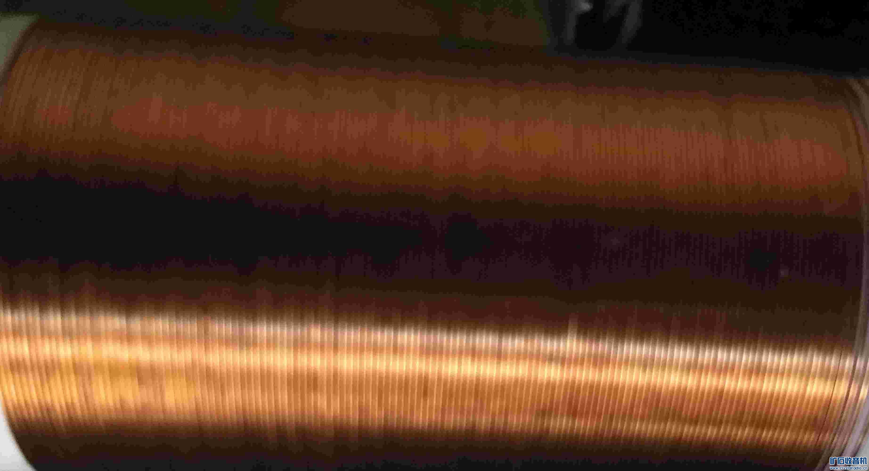

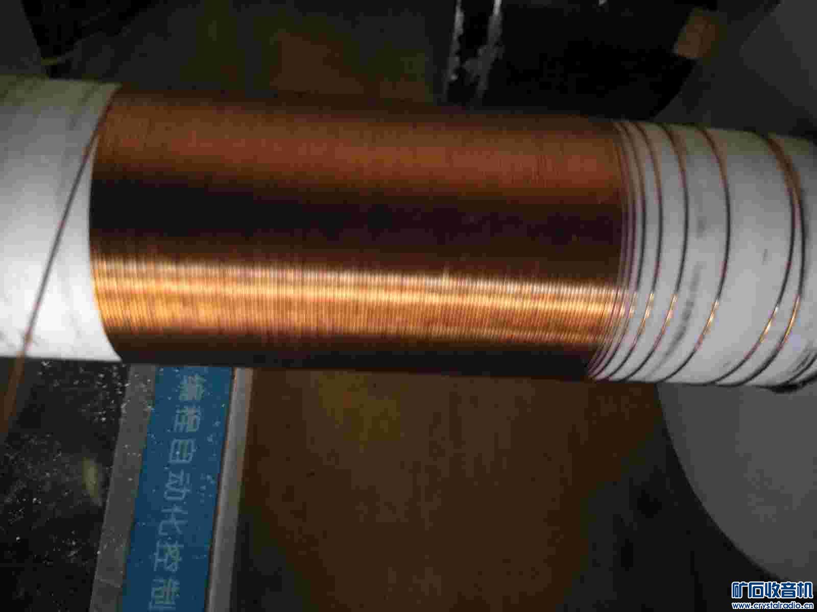

 楼主| 发表于 2019-3-18 13:25:45 | 显示全部楼层
绕线效果图,这个线是0.18的。
 楼主| 发表于 2019-3-18 13:14:45 | 显示全部楼层

发表于 2019-3-18 11:15:32 | 显示全部楼层
图片太少了。
发表于 2019-3-18 12:20:44 | 显示全部楼层
PLC数控,投入不少吧
发表于 2019-3-18 12:55:01 | 显示全部楼层
xmd1972 发表于 2019-3-18 12:20
PLC数控,投入不少吧
应该说投入不多才对,现在工控旧件烂偏远,文本加上发脉冲的plc200元就可以买到。
 楼主| 发表于 2019-3-18 13:06:42 | 显示全部楼层
PLC数控,投入不少吧
购买配件接近一千,还不算人工费。
发表于 2019-3-18 13:09:51 | 显示全部楼层
        自动绕线机,程序控制绕线吗?
 楼主| 发表于 2019-3-18 13:13:14 | 显示全部楼层
fzh547611 发表于 2019-3-18 13:09
自动绕线机,程序控制绕线吗?
可编程的,什么活都能干,随便改一下就是数控机床了。

普通教员 发表于 2019-3-18 13:25
绕线效果图,这个线是0.18的。
        这效果够紧密,不错。
发表于 2019-3-18 15:39:14 | 显示全部楼层
单片机控制,步进电机控制器,PMW调速比较简单的方式。
发表于 2019-3-18 15:46:46 | 显示全部楼层
绕一圈后的触发装置?计数设备?拍几张图看看。
