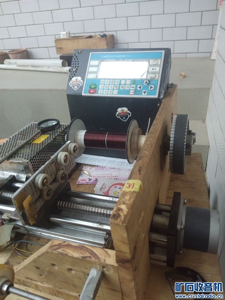

制作自动绕线机

 楼主| 发表于 2019-3-21 10:26:05 | 显示全部楼层
牛牛没妞 发表于 2019-3-18 23:35
其他都好说,就是排线没想明白。。。。
自动排线原理:网上买个双轴控制器,能任意调两个轴的速度比。另外搞清楚你的绕线机绕线电机和排线电机走相同轴径的圈数比,比如我的是3:2,即就是绕线轴前进1毫米绕线电机转3圈,排线轴前进1毫米排线电机转2圈。搞清楚这个以后,用螺旋测微器测准确要绕的线径,比如0.18毫米,那么绕线电机和排线电机的转速比为1.5:0.18,换算成整数比为25:3.把这个数字输到控制器里就可以绕线了,至于自动回车这些就简单了。

 楼主| 发表于 2019-11-4 17:48:18 | 显示全部楼层
安装好了的绕线机。图片上的线是0.1mm的。线轮中间突然有个凸起,中间没绕上。
 楼主| 发表于 2019-11-4 19:11:07 | 显示全部楼层
过奖了,绕线精度还可以,但是机器做工太粗糙了。没有设备是自己木工完成的。有的地方精度无法达到。
 楼主| 发表于 2019-11-4 23:45:05 | 显示全部楼层
用这个绕线机已经绕了几个变压器了,原来没有自动排线绕线机的时候,绕的线包装不下。现在绕的窗口还有余量。而且整齐美观。绕0.08的线也不成问题。绕电子管输出随便完成。
 楼主| 发表于 2019-11-5 00:02:17 | 显示全部楼层
tklk 发表于 2019-3-18 15:46
绕一圈后的触发装置?计数设备?拍几张图看看。
这个控制器自带计数功能,顺转加,倒转减。比如我制作的这个,计数器上Y轴转数除以2.4就是实际绕的圈数。另外绕的线径是0.08mm的,只要把控制器X轴转速改为800,Y轴的为10000.如果绕的线径是0.35mm的,把控制器X轴转速改为3500,Y轴的为10000.其他语句不变。编程语句都很简单。实验几次就会了。主要是机械制作要专业。最好找个机床师傅做出来就好看了。
触发机构用光耦灵敏准确,但是要用电路。我用的是微动开关,完全能胜任。
Y轴速度从10/100能调到150/100.每分钟几转到每分钟一二百转。
