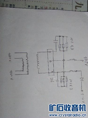

没事修理一台山水DVD带功放的机子,输出没有声音,检查发现到功放的电压不对,接口标的是,12伏一组,37V一组。实测12伏那组只有3.2伏,而37v组是6.4-9.5伏左右,电压跳不稳,脱开负载,12伏电压有近5伏,而37v组有15伏左右,还是跳不稳。拆下管子量好像是好的,难道是开关变压器坏了或是电压标的不对?请教各位大师,到底是那坏了。谢谢。

 楼主| 发表于 2019-3-18 10:03:20 | 显示全部楼层
yyf901 发表于 2019-3-17 22:50
开关变压器匝间短路的话通常会烧开关管;
电压低应该是采样电路故障;
图上就是这样的,哪来的采样电路。

发表于 2019-3-18 11:16:10 | 显示全部楼层
你的图没有画全,变压器初级部分的电路没有。你拍个电源实物照也可以!

 楼主| 发表于 2019-3-18 14:36:24 | 显示全部楼层
yyf901 发表于 2019-3-18 12:16
310V 是开关变压器的初级电压,PWM电路部分没画;
这经过整流滤波后的电压不正常吗。你说的pwm电路是在初极还是次极。
 楼主| 发表于 2019-3-18 14:56:16 | 显示全部楼层
mirage888 发表于 2019-3-18 14:34
都不知道是线性电源还是开关电源
上面有提到开关电源。如果是变压器会有这情况发生,应该能知道坏在哪里。
