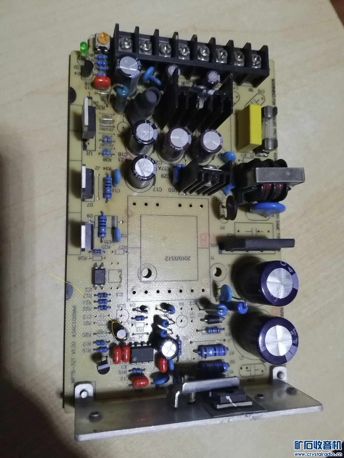

发表于 2019-2-19 19:08:17 | 显示全部楼层 |阅读模式
一个3842电源,现象打嗝保护。测量输出电压很低。低压部分没有短路,3脚电压一般0.3v,打嗝时超1v。7脚12v~14v摆动。7脚外加15v电源时8脚5v。已经换了吸收元件。3842换过了,周围的电容都换了,还是不行。
现在3脚接地,串联的灯泡发光,应该还是有短路。没有思路了,请诸位帮忙想想办法。

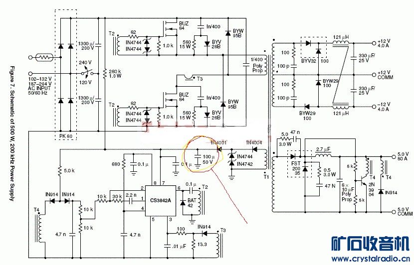

发表于 2019-2-19 19:23:02 | 显示全部楼层
这个电容,是否7脚的滤波电容,更换试试
 楼主| 发表于 2019-2-19 19:25:18 | 显示全部楼层
海洋DZ 发表于 2019-2-19 19:23
这个电容,是否7脚的滤波电容,更换试试
谢谢回复。这个电容换了,不行。

发表于 2019-2-19 19:58:53 | 显示全部楼层
楼主图纸不对,没看到有T2、T3、T4变压器啊,相应的电路都不对

 楼主| 发表于 2019-2-19 20:17:00 | 显示全部楼层
那个图是别人发给我的,说明电容的位置。不是我这个本身的电路。
发表于 2019-2-19 20:31:50 来自手机 | 显示全部楼层
会不会是高频变压器短路?
发表于 2019-2-19 20:33:58 | 显示全部楼层
过压保护回路动作了也会这样
 楼主| 发表于 2019-2-19 20:37:35 | 显示全部楼层
qgq 发表于 2019-2-19 20:31
会不会是高频变压器短路?
谢谢回复。我也这么怀疑,不过这是最后的法子了。变压器不太会弄。已经从板子上摘下了。
如果真是变压器短路,那么也就拆着玩了。
 楼主| 发表于 2019-2-19 20:40:12 | 显示全部楼层
honggun 发表于 2019-2-19 20:33
过压保护回路动作了也会这样
谢谢回复,次级几组电压都量过了,没有过压,都很低。
