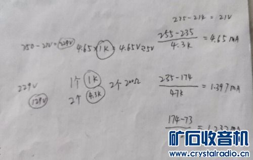

汇报一下,将6p14单端胆机的工作点调了一下,如图标示,现在放大倍数提高不少,很好听了。因为在家里调试的,条件不是很好,就没有测试技术指标。
 楼主| 发表于 2019-3-15 18:30:27 来自手机 | 显示全部楼层
留存一下具体改动的参数,以免时间长了忘记了

功率没有测试,不过从使用情况看,功率大小还可以,比之前做的6n2推6p1单端胆机的功率大。
