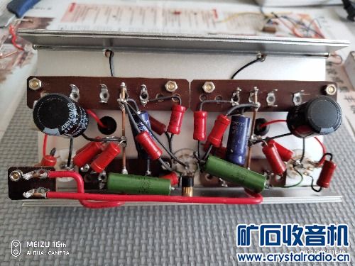

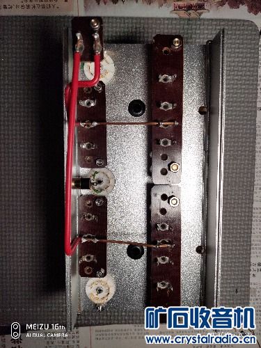

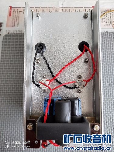

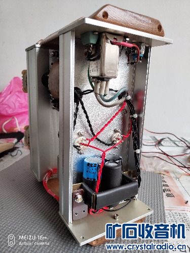

 楼主| 发表于 2019-2-15 22:59:23 来自手机 | 显示全部楼层
今天完成了地线的设计和焊接,还有3.5音频输入插座和6N1的连接。

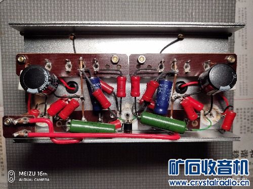

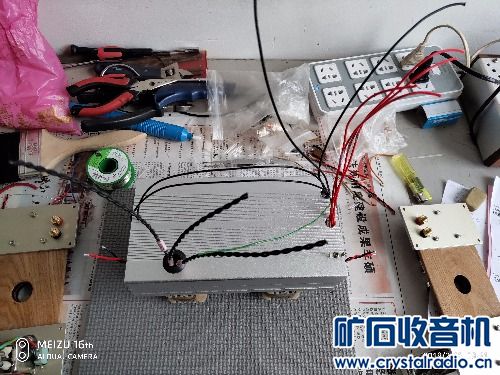

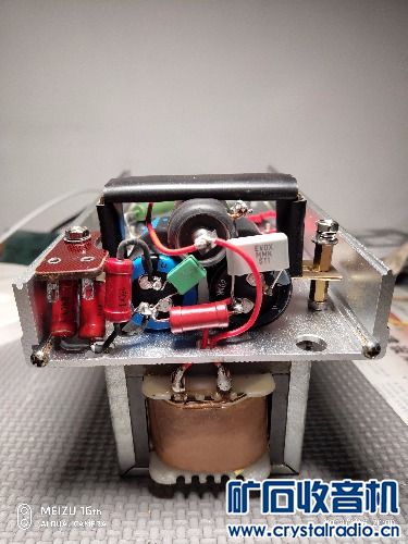

 楼主| 发表于 2019-2-16 20:11:01 来自手机 | 显示全部楼层
今天完成了所有元件的焊接,元件比较密集,电源部分储能电解电容并联了0.12和0.15微法的小电容,用来改善音质。下一步焊接放大器的灯丝线、B1+、B2+、地线。

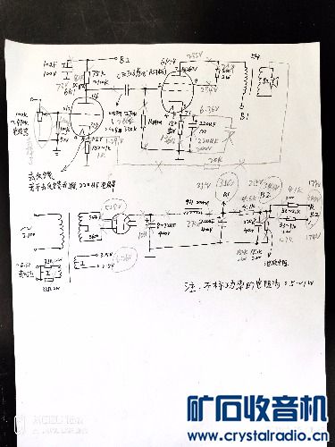

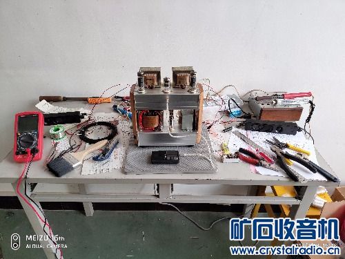

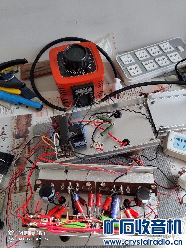

 楼主| 发表于 2019-2-17 11:52:54 来自手机 | 显示全部楼层
今天把线都接上试了试效果,并测了一下工作点。我用调压器让变压器接220伏,平常市电在240伏。6n1屏压73伏,3脚和8脚是1.29伏,6p14屏压235伏,3脚是6.36伏,B1输出255伏,B2输出235伏。工作点需要调整吗?

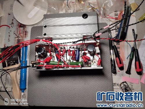

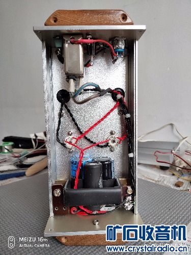

 楼主| 发表于 2019-2-17 22:11:00 来自手机 | 显示全部楼层
汇报今天的进度,将灯丝线 高压线 地线接好后试听一下声音,正常工作,声音尚可,只是觉得功率稍小,用手机做音源。测量了各电子管的屏压和屏流,发现电压有点偏低,于是将6z4阴极输出接的75欧电阻去掉,可以提高一点电压。电压放大管6n1管座中心和9脚相连然后接地。因为这个放大器是上下层结构,下午主要是将灯丝线 高压线 接地线 喇叭线引出,明天继续组装,将引出线焊到相应位置上,完成该功放的制作。

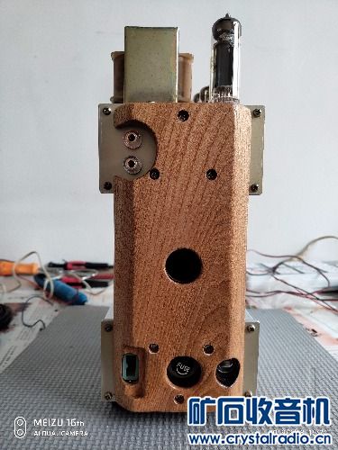

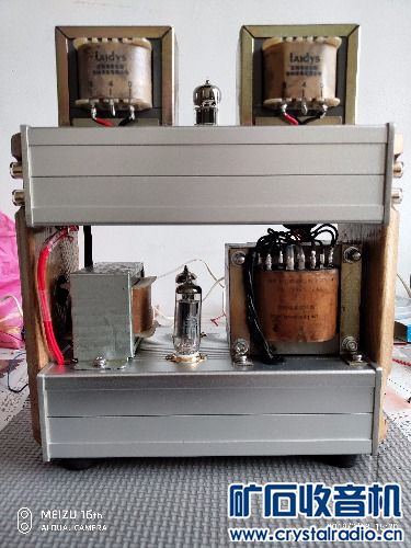

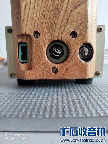

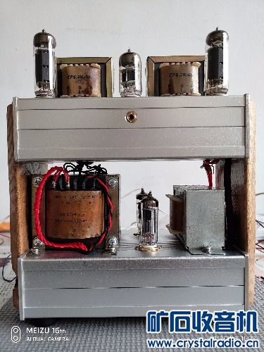

 楼主| 发表于 2019-2-18 15:33:27 来自手机 | 显示全部楼层
制作完成了,把负反馈电阻由20k更换成39k了。

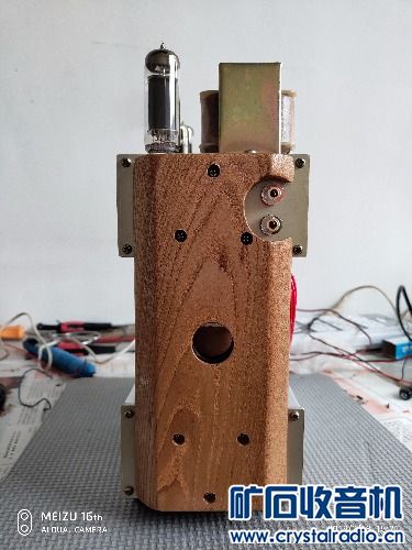

发表于 2019-2-18 15:45:27 | 显示全部楼层
侧面看似有重心不稳的隐患。
 楼主| 发表于 2019-2-18 18:22:35 来自手机 | 显示全部楼层
长虫山 发表于 2019-2-18 15:45
侧面看似有重心不稳的隐患。
拍照角度问题,其实很稳当

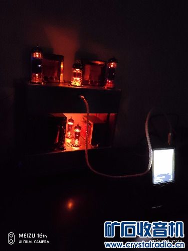

 楼主| 发表于 2019-2-19 21:53:10 来自手机 | 显示全部楼层
添加两张晚上拍的照片。

发表于 2019-2-22 13:52:33 | 显示全部楼层
建议楼主地线用黑色的,屏极用红线,柵级用黄线(兰线),,,,,
 楼主| 发表于 2019-2-22 19:11:06 来自手机 | 显示全部楼层
谢谢您的建议,有机会换一下。
