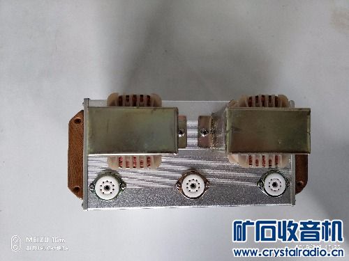

目前的进度情况,准备焊机了

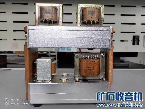

发表于 2019-2-9 11:59:25 | 显示全部楼层
        这结构新颖,占地面积小,主要向空中发展。
发表于 2019-2-9 12:11:52 | 显示全部楼层
造型很别致,安全起见,变压器还是需要加个罩子。

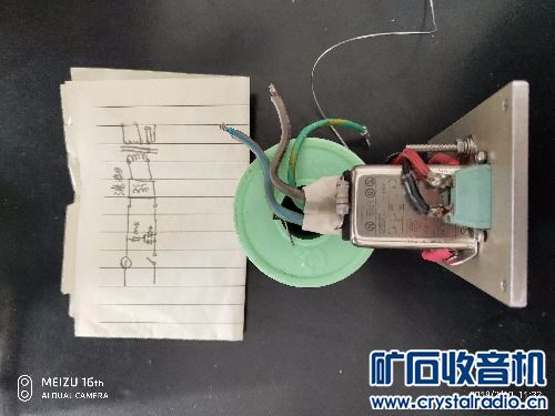

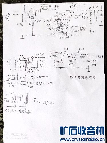

 楼主| 发表于 2019-2-9 12:31:59 来自手机 | 显示全部楼层
遇见心想事成 发表于 2019-2-9 11:57
图看的不是很清楚麻烦楼主能来张清晰点的吗
是电路图吗?自己手画的,比较粗糙。重新传一下看看。

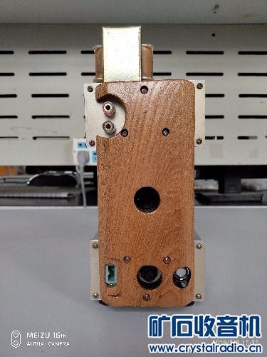

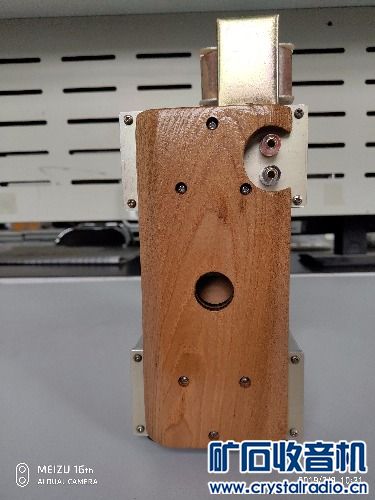

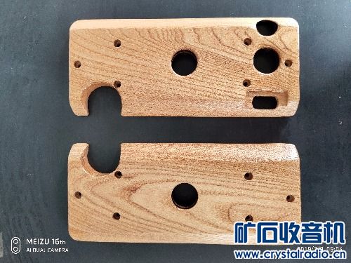

发表于 2019-2-9 13:41:24 | 显示全部楼层
整机结构挺奇葩的,那是前脸呀?有点怪怪的,连音量电位器都没有吗?难到总是最大音量放声?
 楼主| 发表于 2019-2-9 23:26:29 来自手机 | 显示全部楼层
以前做机子带音量电位器,但是总是放在最大音量,而且音量电位器转到一定角度有时候会有噪音,索性就去掉了,后来做机子也不带音量电位器了,在音源上调整音量。平常都是用电脑 手机  音乐播放器这些连接功放。

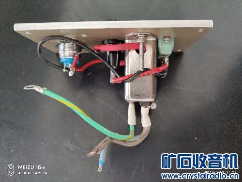

 楼主| 发表于 2019-2-10 11:40:38 来自手机 | 显示全部楼层

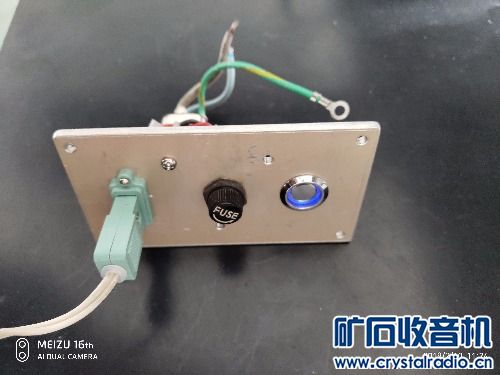

一上午就焊了电源进线部分,电源插座进来后,一根线通过保险座,另一根线通过电源开关,然后加到电源滤波器上,电源滤波器从台式电脑电源中拆的,带金属屏蔽盒,测了一下滤波器是好的,经过把屏蔽盒简单打磨装到侧板上了。电源开关带蓝色LED灯,在灯的两端反向并联一个1N4007二极管,然后和一个150K金属膜电阻串联,并联在保险管座和开关的输出端。接线上面使用了红色和透明的热缩管,提高安全性。
 楼主| 发表于 2019-2-10 17:34:59 来自手机 | 显示全部楼层
多开了三个孔,扩了两个孔。让地线和高压直流线走不同的孔,避免相互干扰。

 楼主| 发表于 2019-2-11 08:54:04 来自手机 | 显示全部楼层
电路图重新画了一下。
