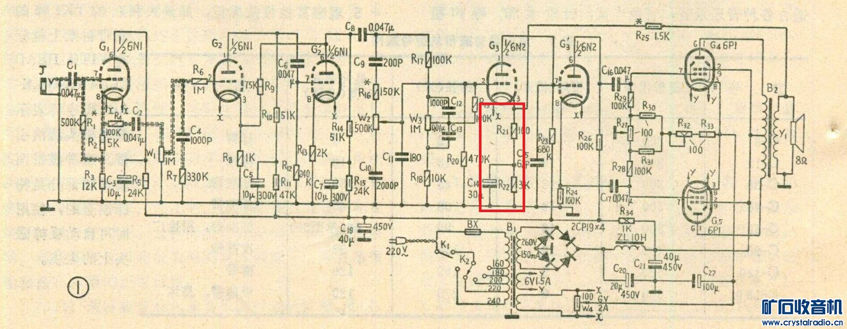

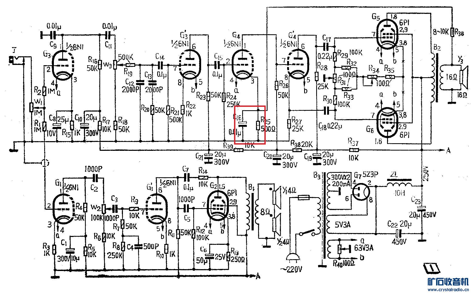

78年那个图 我是78~79年做的。。。现在看78年那个图 好像不太对?由输出牛次级引入的大环负反馈--到推动级管的阴极那处不对啊。。。
 楼主| 发表于 2019-2-10 01:46:55 | 显示全部楼层
zhong21642 发表于 2019-2-9 21:41
都差不多,78年的能好些,这个电路我做过(可能81年)年头多了记不住了,做时用二极管桥式整流效果会好些 ...
78年那个图 :由输出牛次级引入的大环负反馈--到推动级管的阴极那处好像不对啊。。。
请见下图:红线框内
【下图红线框中,大环负反馈是通过一只没并联电容的电阻而加进的;这个应该才对啊。。。】

请于版帮看看 26楼的2张图,是不是第1张图 有点儿问题?还是我理解的不对?
发表于 2019-2-10 04:36:14 | 显示全部楼层
两个图都没错,上面的图,是双频道放大器,推挽部分是负责低频音频放大的,下面的单端负责中高音频放大。所以,上面的推挽电路是不可以直接拿来做全频放大器。下面的则是一个全频放大器,一个推挽电路负责整个音频放大。两个图毫无对比的意义。
发表于 2019-2-10 06:32:40 | 显示全部楼层
两个图都是对的,第1个图是电压负反馈,第2个图是电压电流串联(复合)负反馈。

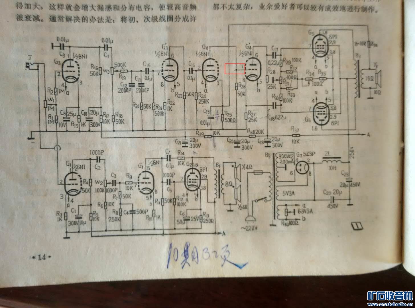

发表于 2019-2-10 08:46:55 | 显示全部楼层
请见下图:红 ...[/quote]
上图的那个电容是普通电容,不是电解,在10期有更正,问题是G4的7脚的前面应加一电容而不应直接接到G4的1脚你发的下图也存在这问题
发表于 2019-2-10 08:48:34 | 显示全部楼层
zhong21642 发表于 2019-2-10 08:46
上图的那个电容是普通电容,不是电解,在10期有更正,问题是G4的7脚的前面应加一电容而不应直接接到G4 ...
对不起发错了
发表于 2019-2-10 08:58:40 | 显示全部楼层
重发,attachimg]11376773[/attachimg]
[上图的那个电容是普通电容,不是电解,在10期有更正,问题是G4的7脚的前面应加一电容而不应直接接到G4的1脚你发的下图也存在这问题
