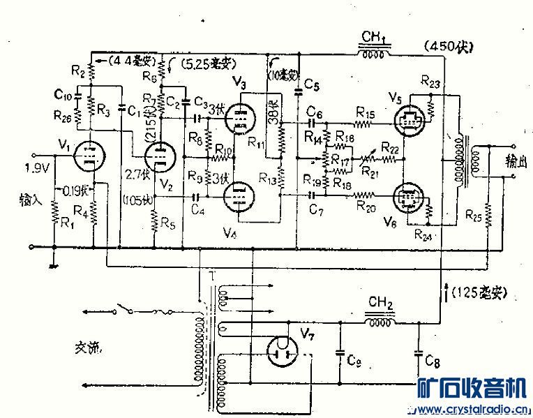

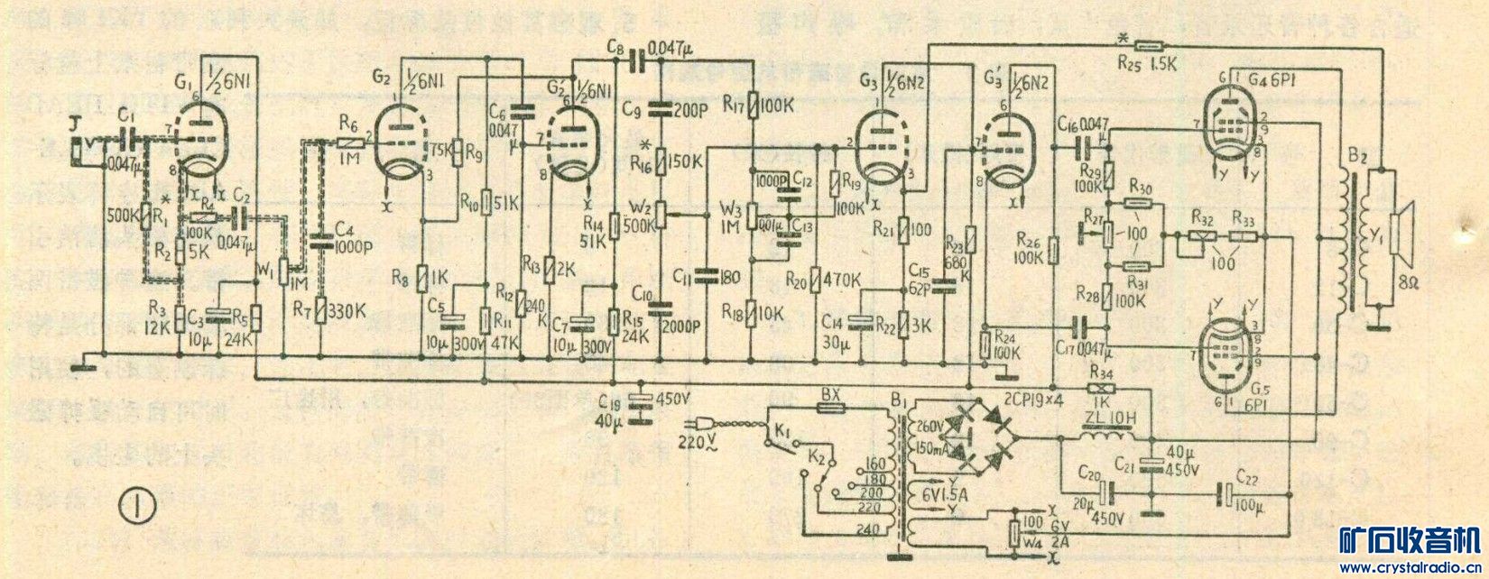

1978~1979年 有一6P1推挽电路介绍(那时曾经做过,后来上学、搬家弄没了。。),哪位朋友还有记忆。。。
那个推挽电路介绍 类似下图电路,好像作者也是 冯报本。。。
发表于 2019-2-10 17:24:28 | 显示全部楼层
探索abc 发表于 2019-2-10 17:04
谢谢于版指教!
第1图 那个电解标错了,图中标注的电容值却不是电解而是电容。。。 那个 ...
阴极电容错印成电解符号,不足为奇,不是什么错误,哪里会有0.01μ的电解啊。以前的纸介(非极性)电容,封皮表面有一黑圈,在这里它是接地的。
发表于 2019-2-10 17:18:46 | 显示全部楼层
zhong21642 发表于 2019-2-10 08:58
重发,attachimg]11376773[/attachimg]
[上图的那个电容是普通电容,不是电解,在10期有更正,问题是G ...
没有错。这是直耦电路不需要加交连电容的。至于阴极电容错印成电解符号,也不足为奇,哪里会有0.01μ的电解啊。
 楼主| 发表于 2019-2-10 19:49:22 | 显示全部楼层
于海旺 发表于 2019-2-10 19:44
这个问题不是能够在网上可以说清楚的。你弄这本书读一读吧。好像有电子版。
哦 比较复杂!   非常谢谢于版的推荐! 我去找一找。。。

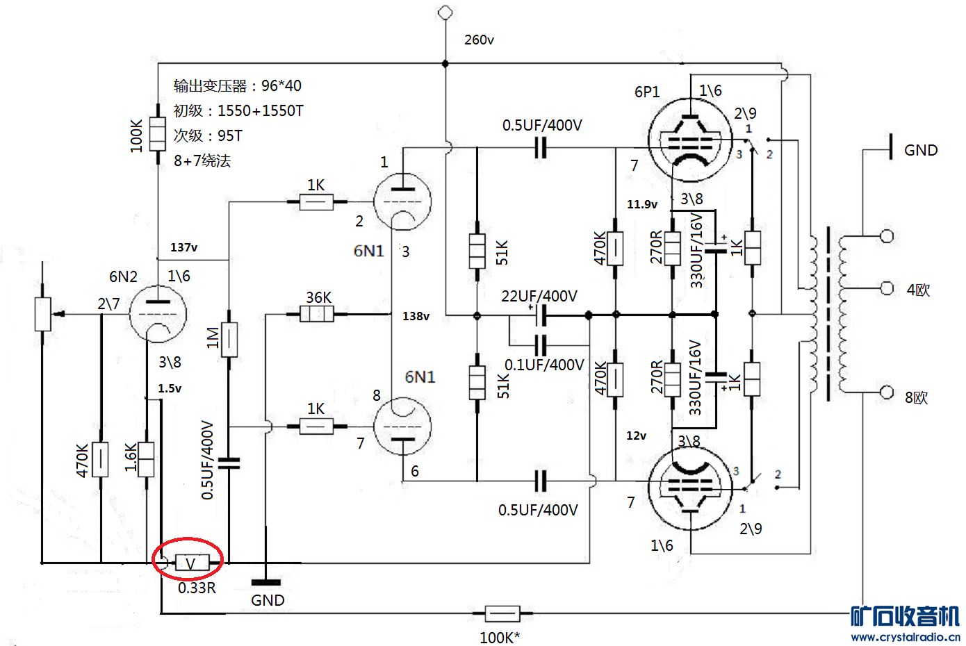

发表于 2019-2-10 06:32:40 | 显示全部楼层
探索abc 发表于 2019-2-10 02:10
请于版帮看看 26楼的2张图,是不是第1张图 有点儿问题?还是我理解的不对?
两个图都是对的,第1个图是电压负反馈,第2个图是电压电流串联(复合)负反馈。

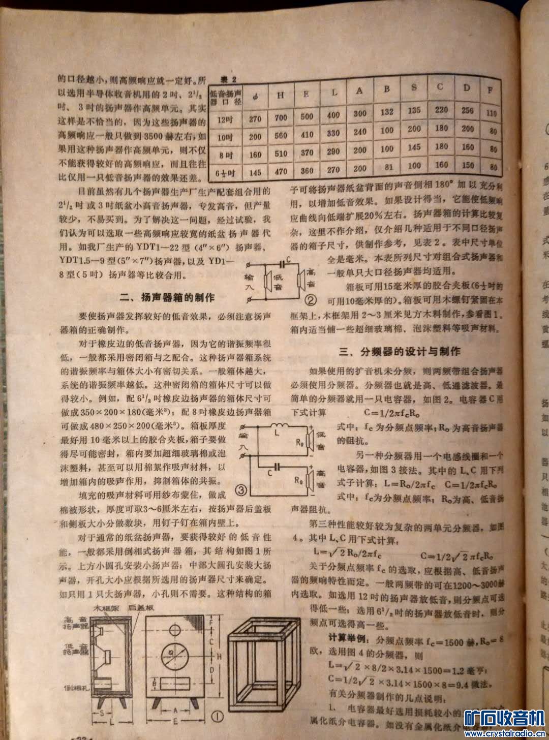

您有6楼于版提到的  无线电1981年7期 高保真扩音机的文章吗? ...

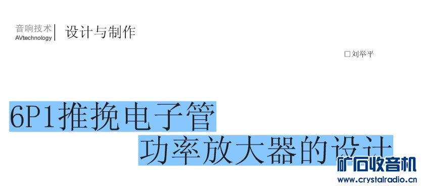

发表于 2019-2-9 08:55:41 | 显示全部楼层
A: 6P1推挽设计.jpg 文章详见http://www.doc88.com/p-784674411495.html

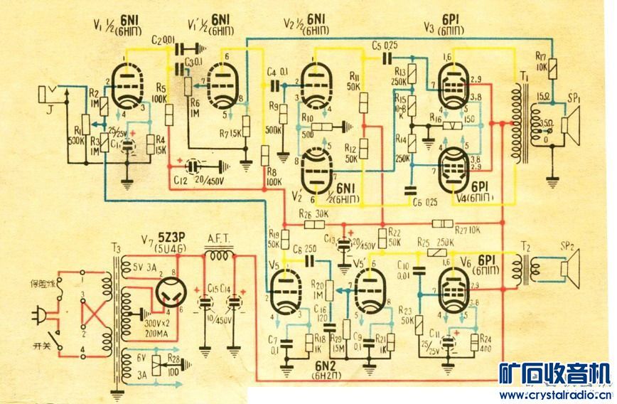

 楼主| 发表于 2019-2-8 18:22:44 | 显示全部楼层
朋友 非常谢谢您!!!
好像就是这个,记得那个电路 6P1阴极有电位器(调整电路时要用到。。。)。这篇文章是1979年的吗?
请问  这个机器您做过吗?
发表于 2019-2-8 19:12:16 | 显示全部楼层
        6P1推挽做过,但可是电路图跟这个相似,是《无线电》81年或者是82年的记得不是很清楚,推动级好像是6N2,那个电路图,没有单端高音部分,做得不完整没有电源牛,所以电源部分没做。
发表于 2019-2-8 20:45:38 | 显示全部楼层
是这个吧。81年7期。

发表于 2019-2-9 09:14:44 | 显示全部楼层
探索abc 发表于 2019-2-8 18:22
朋友 非常谢谢您!!!
好像就是这个,记得那个电路 6P1阴极有电位器(调整电路时要用到 ...
这是78年第7期文章

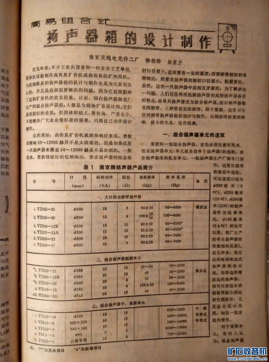

 楼主| 发表于 2019-2-9 17:53:21 | 显示全部楼层
zhong21642 发表于 2019-2-9 09:14
这是78年第7期文章
谢谢您的帖图
是78的!记得 那年曾按这图做过,1980年上学 太忙,从此再也没弄过6P1推挽,如今有点儿怀旧!
请教 您有[无线电]1977年9期吗?那一期有  “喇叭音箱”制做的文章,如有可能  麻烦您传图上来,谢谢您!
 楼主| 发表于 2019-2-9 18:23:39 | 显示全部楼层
感谢 于老师推荐的2个电路!
6P1 威廉逊————三极接法的电路很先进,它克服了 屛-阴倒向对高频的不利影响,不足的是 整机输出功率太小。。。
还是寻找一款  标准6P1推挽电路吧。
向于老师请教  下图中的红色圈内的0.33欧电阻是不是画错了?它有何作用呢?
