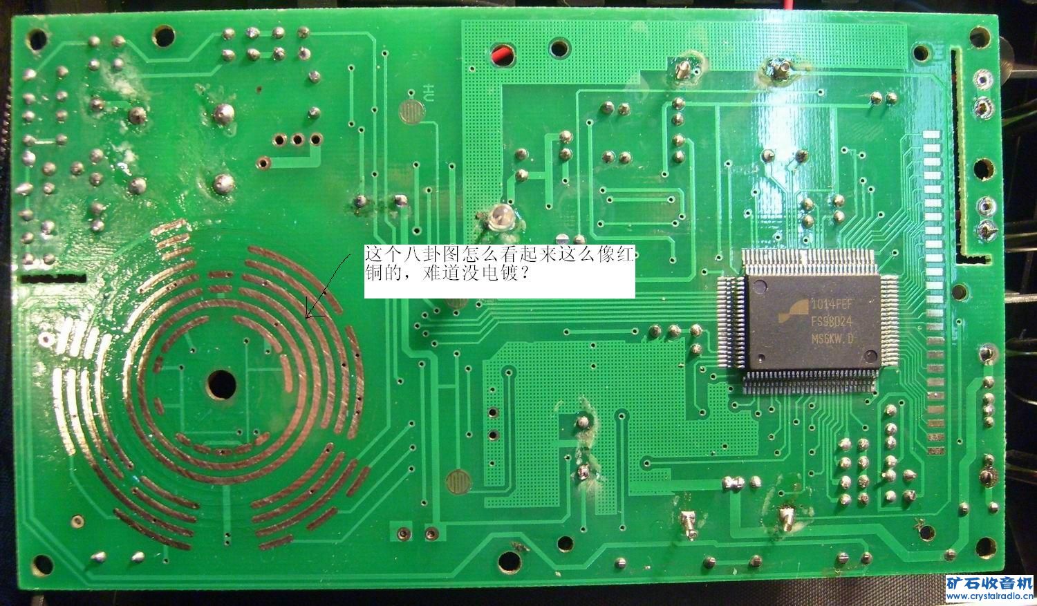

看了很是心动,可是怎么看着这个表的八卦图是铜色的,难道连镀镍也没有?
 楼主| 发表于 2011-3-21 07:38:32 | 显示全部楼层

15分钟后自动关机。

这个八卦图没做抗氧化处理?
这个八卦图没做抗氧化处理?
 楼主| 发表于 2011-3-22 07:45:14 | 显示全部楼层
表面进行过处理,只是工艺上不那么精湛而已。

发表于 2011-3-22 13:31:13 | 显示全部楼层
是啊,普通爱好者用表多在于收藏,使用频率并不高,可是爱好者却又总是爱挑剔,也是普遍心理,比如买MF47印刷版的不要,内磁表头的不要。
   所以我总结大众的心里都是,就算不用,也不要让我知道手里的东西很容易坏,我觉得国产厂家在这方面考虑些会很有收获:
   少用两片牛屎,硬芯片能贵多少,芯片的主要成本难道不在核心上而在封装上?
   八卦做耐磨一点,这个地方是活动连接,是薄弱点,是要点,花哨点,夸张点又如何
