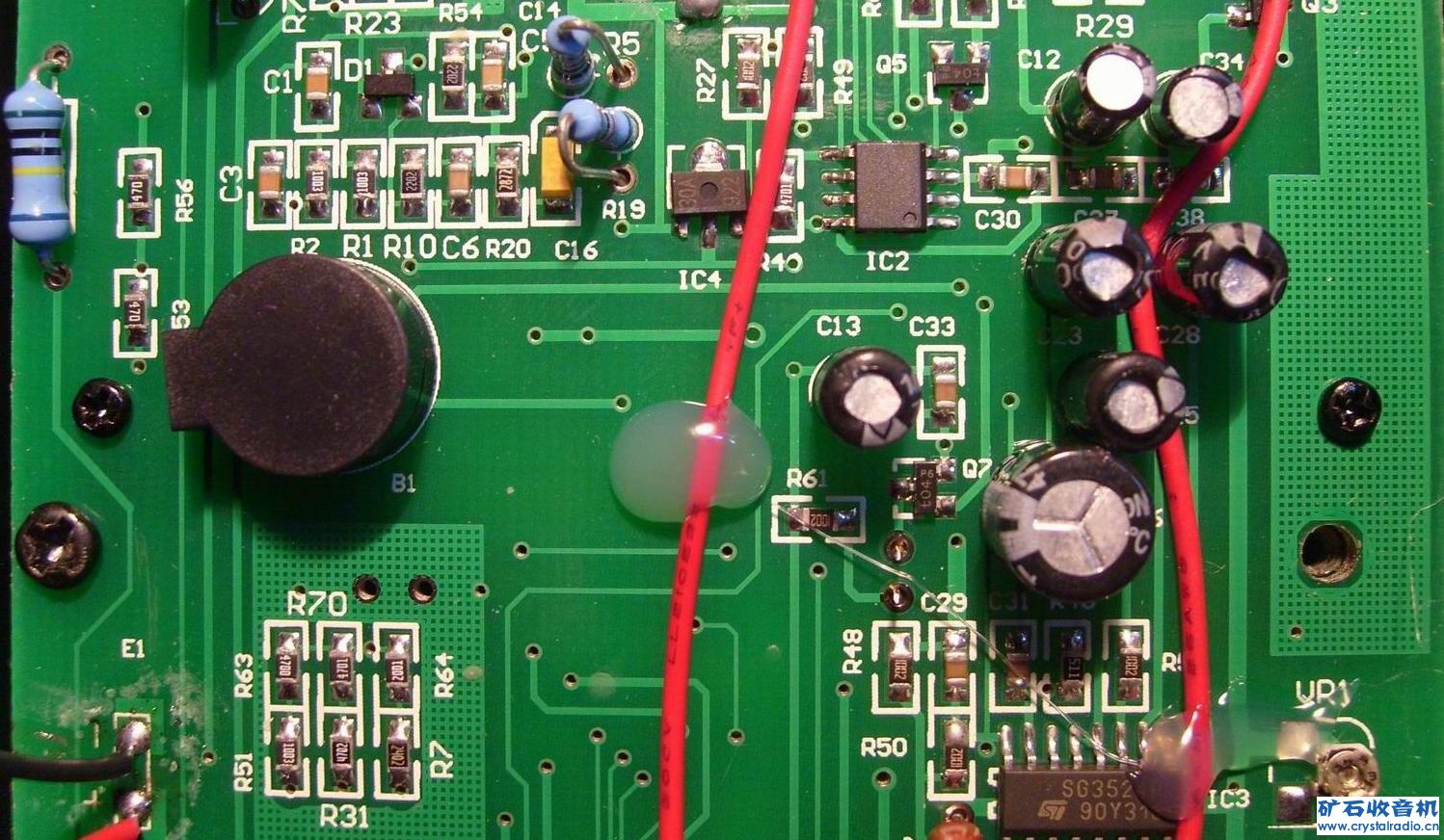

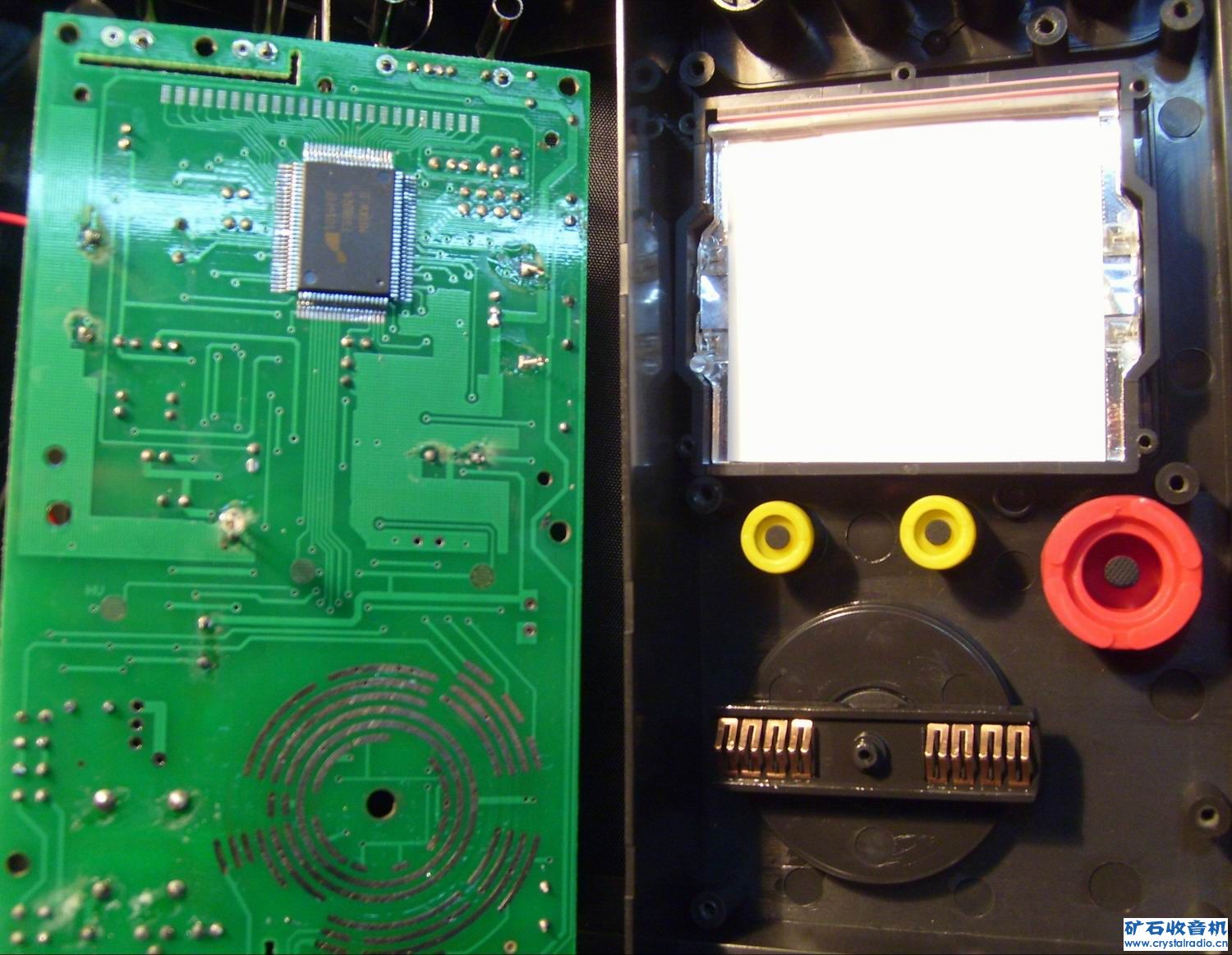

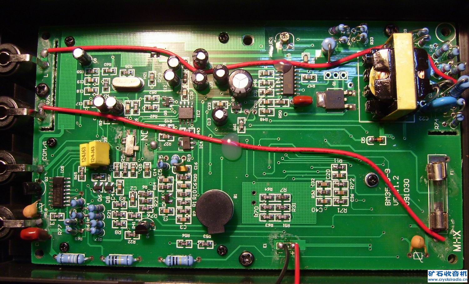

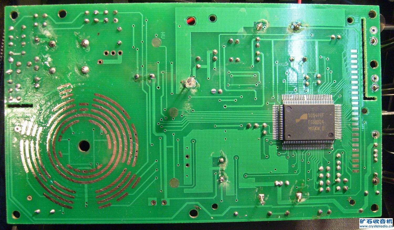

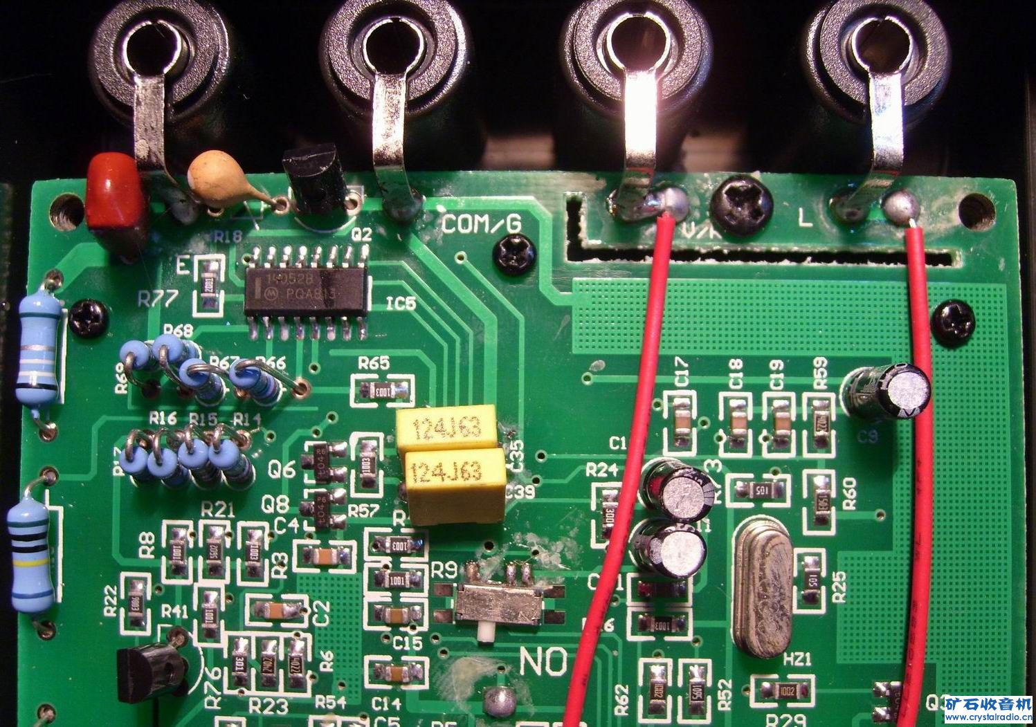

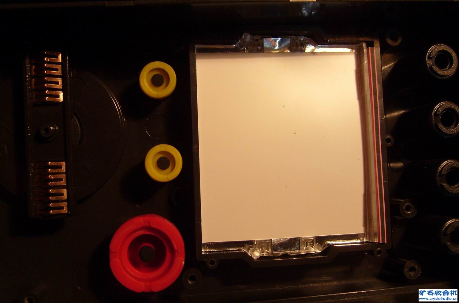

内部的照片来了!
首先,不是牛屎芯片,整体布局也还可以的,自动焊接过得去。
但是有几个需要手工焊接的焊点确实不太理想,说明工厂一线从业人员素质需要提高,工厂的技术培训、管理、质量监督与现代企业还有差距,当然,这是一个复杂的社会问题,毕竟这款电表价格低廉,似乎要求太高不太合适。
也许正是上面的原因,拆下来拍照再装问题就出来了,背光不亮了!原来是与液晶板背光供电的接触弹簧脱焊掉了,好在装配时非常小心,弹簧很快找到了,重新焊接好,顺便补焊了几个不太稳妥的地方,没有异常了。

发表于 2011-3-19 23:09:42 | 显示全部楼层
还算可以啦,毕竟价格在那摆着,也没用牛屎芯片。

好表!最主要的就是一表多用。内部的做功也不错。
