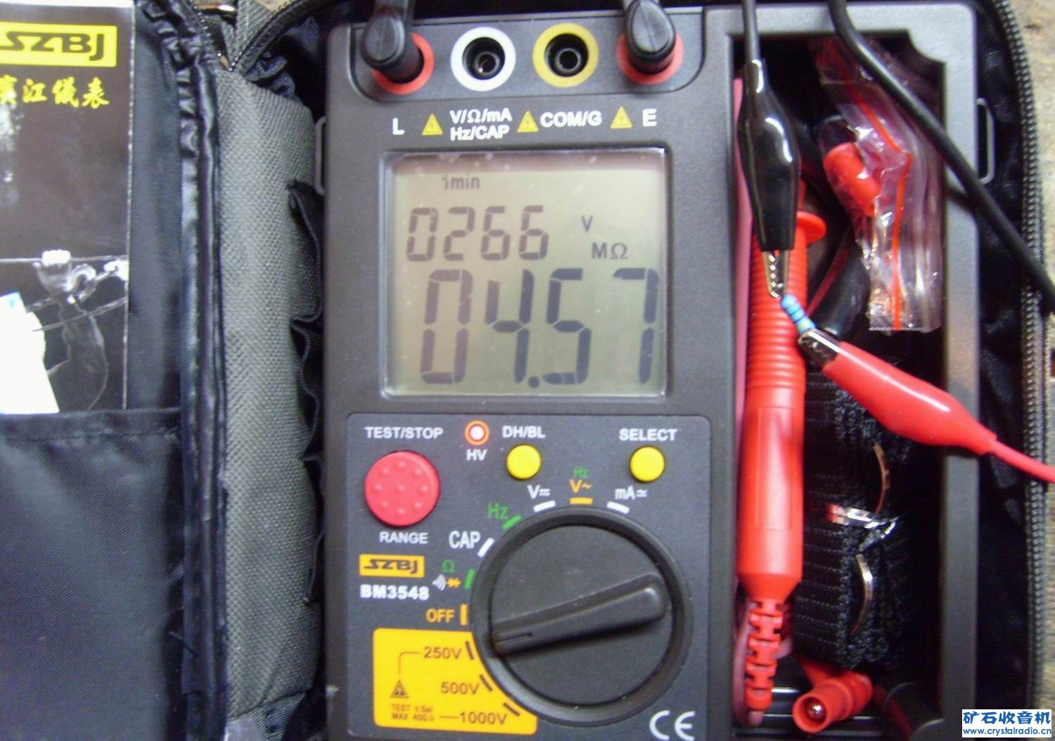

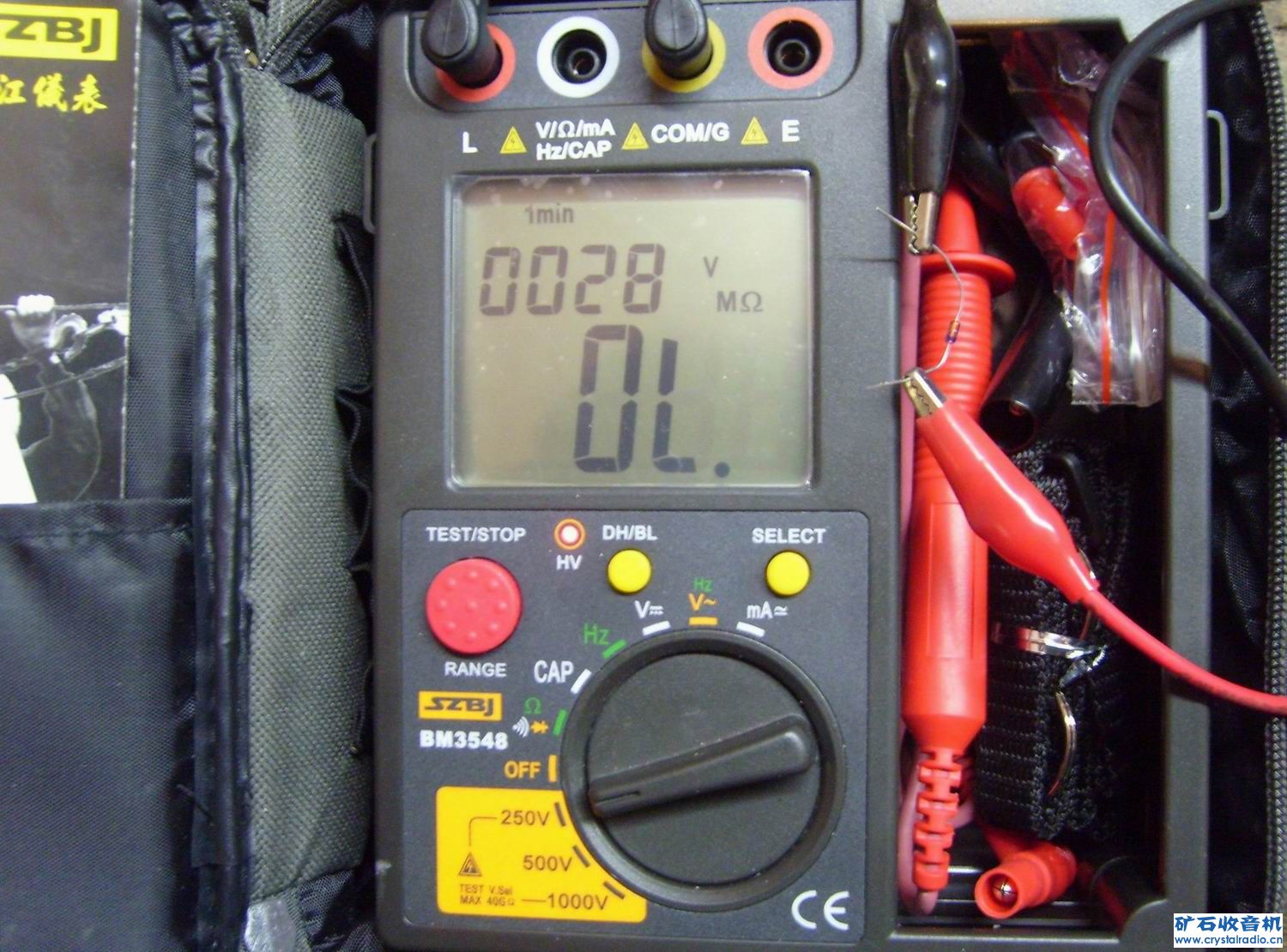

闲来无事,从淘宝 弄来一台BM3548兆欧表+万用表,这块表还真有实用之处,既是一台250伏、500伏、1000伏或2500伏测试电压的兆欧表,又是一台功能齐全的万用表,仔细研判说明书,这种兆欧表在显示电阻的同时还能显示被测电阻两端施加的直流电压,用来测试二极管、稳压管、三极管岂不是很方便,既然能够测试高达2500伏的直流电压,当然也可以作为最高量程为2500伏的直流高压电压表了!
通过实际操作,证明测试三极管、稳压管是完全可行的,测量稳压管时,因为仪器给出的测试电流稍小,稳压管击穿电压值显示有些偏低,但是误差不是很大,与图示仪比对,基本是正确的!
电表具有面板校准功能,用稍微精度高一些的量具和准确的电流或电压,电表可以在不开盖的前提下实现校准。
由于测试兆欧电阻时仪表能够同时显示电压值,而且最高可达2500伏,这个功能正好弥补了一般数字表的不足,在兆欧测试档,可以非常简单的测试外部较高的电压。
从实用角度讲,个人觉得这不愧是一款价位不高、功能较多、颇具特色的实用电表,对于那些上门服务的从业人员能够提供不少方便。
总体看,电表比较扎实,已经考虑到现场移动使用,价位也不高,一百多元啦。

我看到最高只有1000V啊,没有2500V档啊。
 楼主| 发表于 2011-3-19 19:14:17 | 显示全部楼层
回复 11# hgjdwx 的帖子
我在上面没有说清楚,主题中的图片为BM3548,兆欧表最高电压为1000V;同类产品还有BM3549,兆欧表最高测试电压为2500伏。
