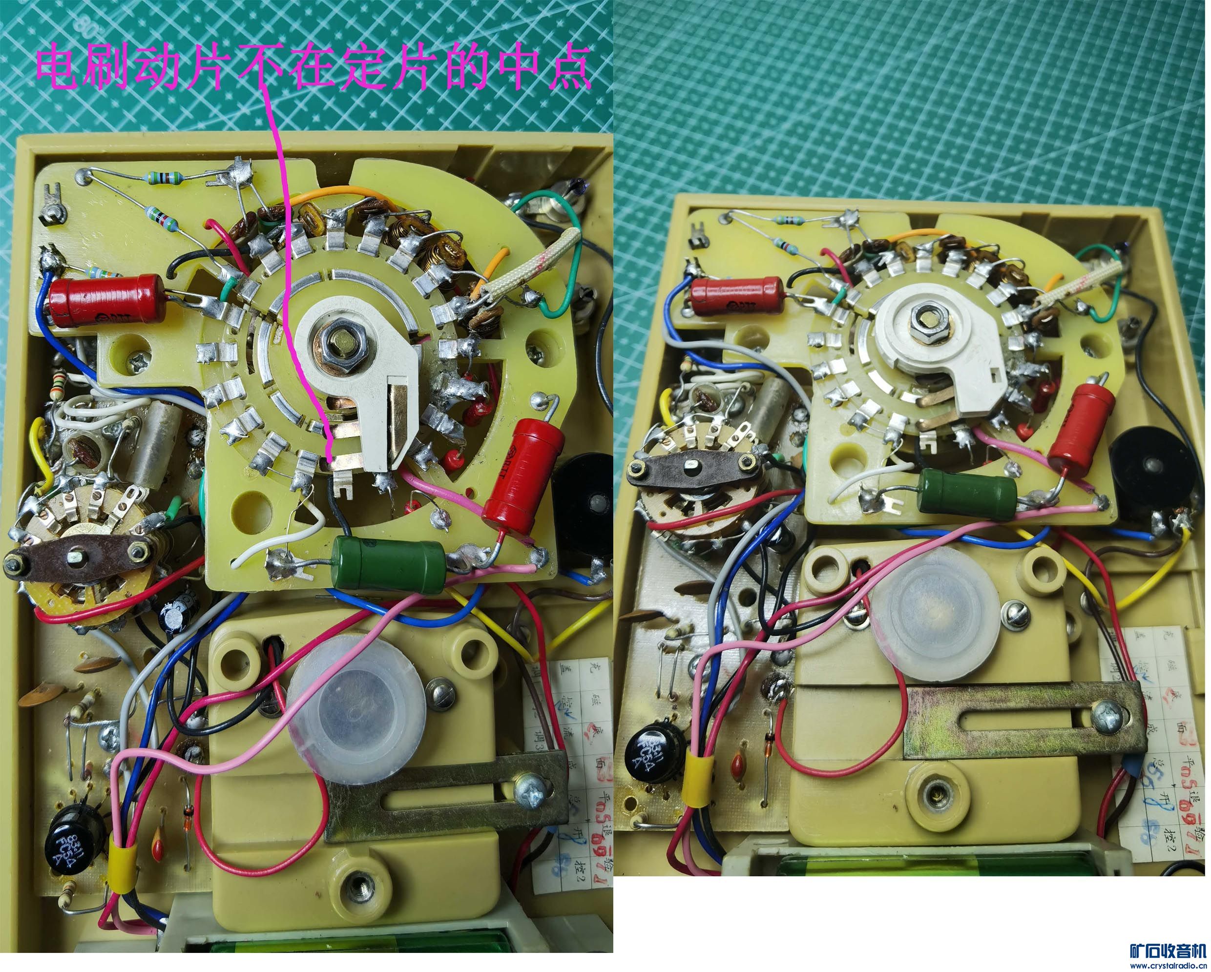

修一台四表MF63,同时纠正原厂一处错误。

15979399122 发表于 2024-12-23 18:20
把中间的螺母松几圈,把动片对准中间位置,拧紧螺母。
你的方法不行,但是按照以下的有一点改善。
发表于 2024-12-23 18:51:16 来自手机 | 显示全部楼层
看到了,你这种和早期的不一样,早期的2件套,上下是分开的,很容易调整。
发表于 2024-12-23 18:59:30 | 显示全部楼层
你说的我明白了。我的MF85就是你说的那样。

quexing 发表于 2024-12-23 18:20
拆开拍照,是这样的。,
后期产品和早期有区别,楼下以回复了
发表于 2024-12-24 10:26:00 | 显示全部楼层
quexing 发表于 2024-12-23 17:32
我的63,有这样一个问题。不知道怎么调整好?
买过两块63表,第一块购于80年代末,第二块购于五六年前(全新库存货),两块表都有跟你一样的问题,但不影响使用。
曾将第一块63的动刷修整位置,手艺不佳影响了触点美观;其实,只需将固定螺帽拧松一点,减少动刷片的压力即可
发表于 2024-12-24 10:39:03 | 显示全部楼层
云卷云舒 发表于 2024-12-24 10:26
买过两块63表,第一块购于80年代末,第二块购于五六年前(全新库存货),两块表都有跟你一样的问题,但不 ...
我的就是有點影響使用,我換了85的過來,發現和原裝的相反,達不到中心。
发表于 2024-12-24 10:41:48 | 显示全部楼层
調整調整“一格”就和原來原裝的一樣過了中心。不知到忽然打不出簡體字。

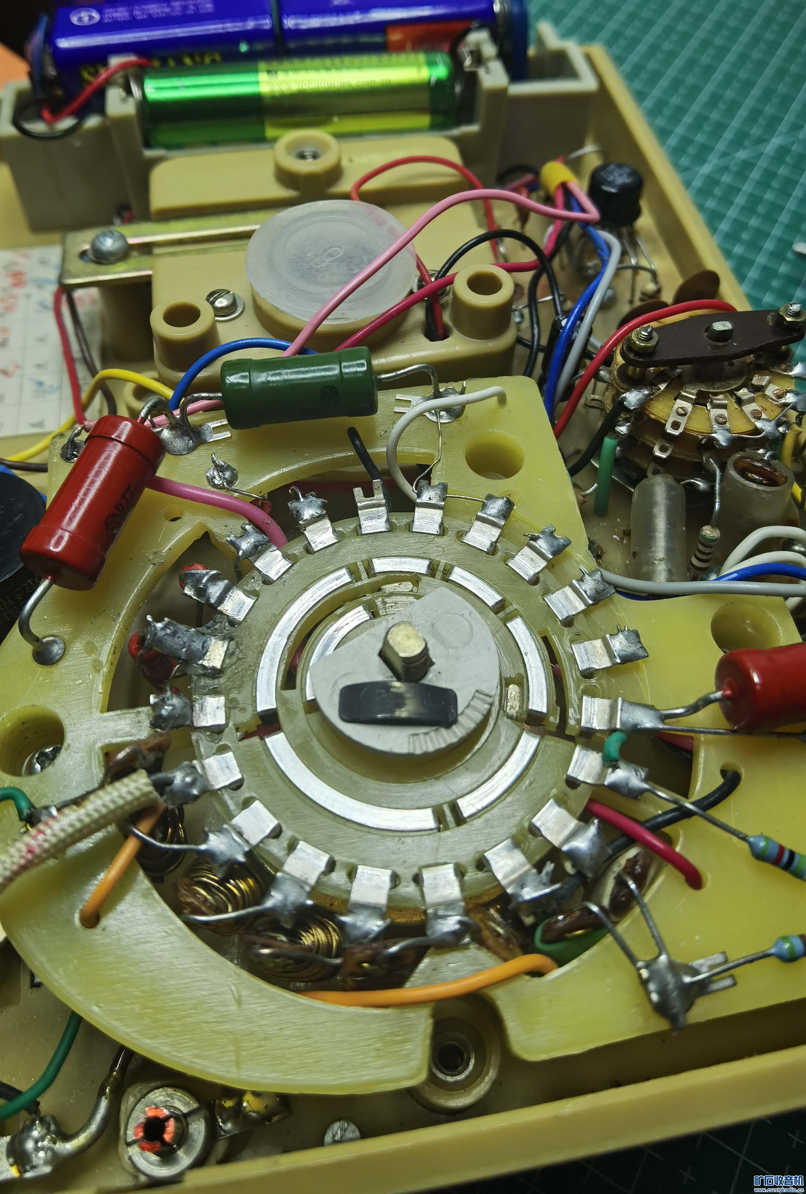

转轴有块簧片装上了吗?
发表于 2024-12-24 12:58:37 | 显示全部楼层
15979399122 发表于 2024-12-24 12:46
转轴有块簧片装上了吗?
是不是这个?
发表于 2024-12-24 19:25:28 | 显示全部楼层
对,这块正装和反装较果不一样,试试吧。
发表于 2024-12-24 19:31:32 | 显示全部楼层
15979399122 发表于 2024-12-24 19:25
对,这块正装和反装较果不一样,试试吧。
我是弧形的连接金属。(图中向下的)
再次调整后,效果好些。
